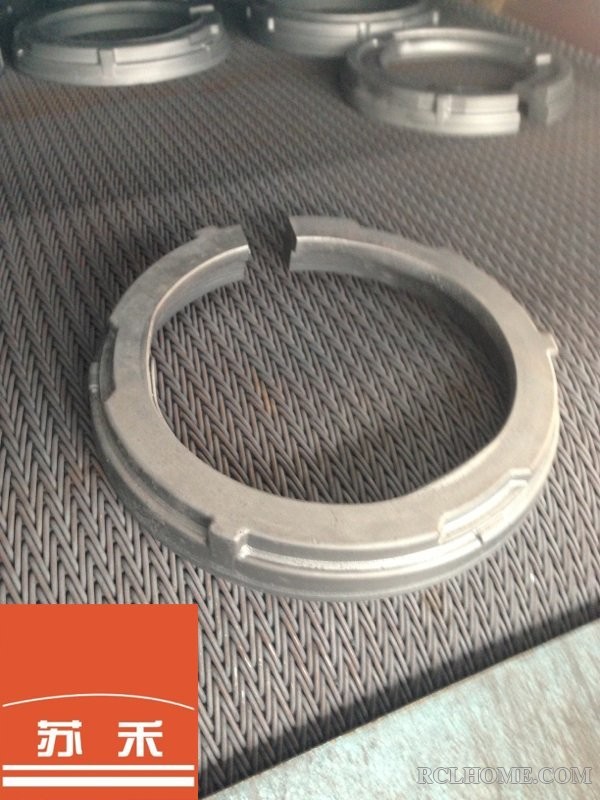

本人预采购一台正火设备:
1.箱式炉,批量生产,尺寸600X600X800mm,额定温度950,正火专用,保温时间1小时以内;
2.升温氮气气氛保护防氧化;
3.正火冷却采用氩气对流模拟一个大气压循环空冷防氧化;
4.包工装夹具的设计,包正火工艺的调试;

氮气气氛保护升温你认为它就不会氧化了么?

加氢纯化,纯度99.9999%,露点 -60  呢?

适量即可,躲开爆炸极限吧
或是炉外裂解气,不清楚你是处理什么材料呢,使用什么有没有影响还不清楚。

网带炉也能做到无氧化正火的.,用甲醇做保护气氛,快冷却时加用氮气为保护并起辅冷...

产量大的话 可以考虑用连续式正火炉,通保护气氛,有需要可以联系我公司。
