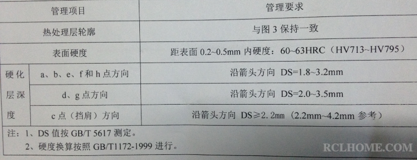

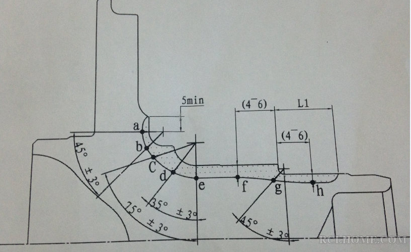

                   1、中频感应热处理,淬火硬化层深度和回火后硬化层深度相差多大?(150度回火温度,180分钟)。比如,淬火时硬化层深度为2.2mm,那么回火后硬化层深度会有何变化?变浅的话会变多少?
                    2、感应淬火,硬化层是不是越深越好?一般达到多少为合适?近期我司客户要求我们加深淬火硬化层深度,就是说淬火要淬深一些,请大家看一下工艺图片,是否合理,谢谢。
淬硬层图示
淬硬层图示
硬化层深度要求
硬化层深度要求

补充一点,这是三代汽车轮毂法兰

这些要求正常,就是有的检测点没必要那么多,这个材料是50-60号钢吧。

这个材料硬化层深度应无变化(10道以内),表面硬度降1-2HRC.
发表于 2015-2-10 20:27:45 | 显示全部楼层
要怕硬度不够就用120°回火。

感应硬化层深度要求,直径的10-20%;个人认为:R角处3-6可以!

我们在沟道处做到3mm左右吧!我感觉深了没啥太多作用!

55号钢,不过主要是,客户要求外观氧化色要一样,底部不能发黄等一系列要求,所以硬化层深了会影响外观颜色

本来上次更改过120分钟155温度回火,只是没有讲清楚,所以就改回来了
