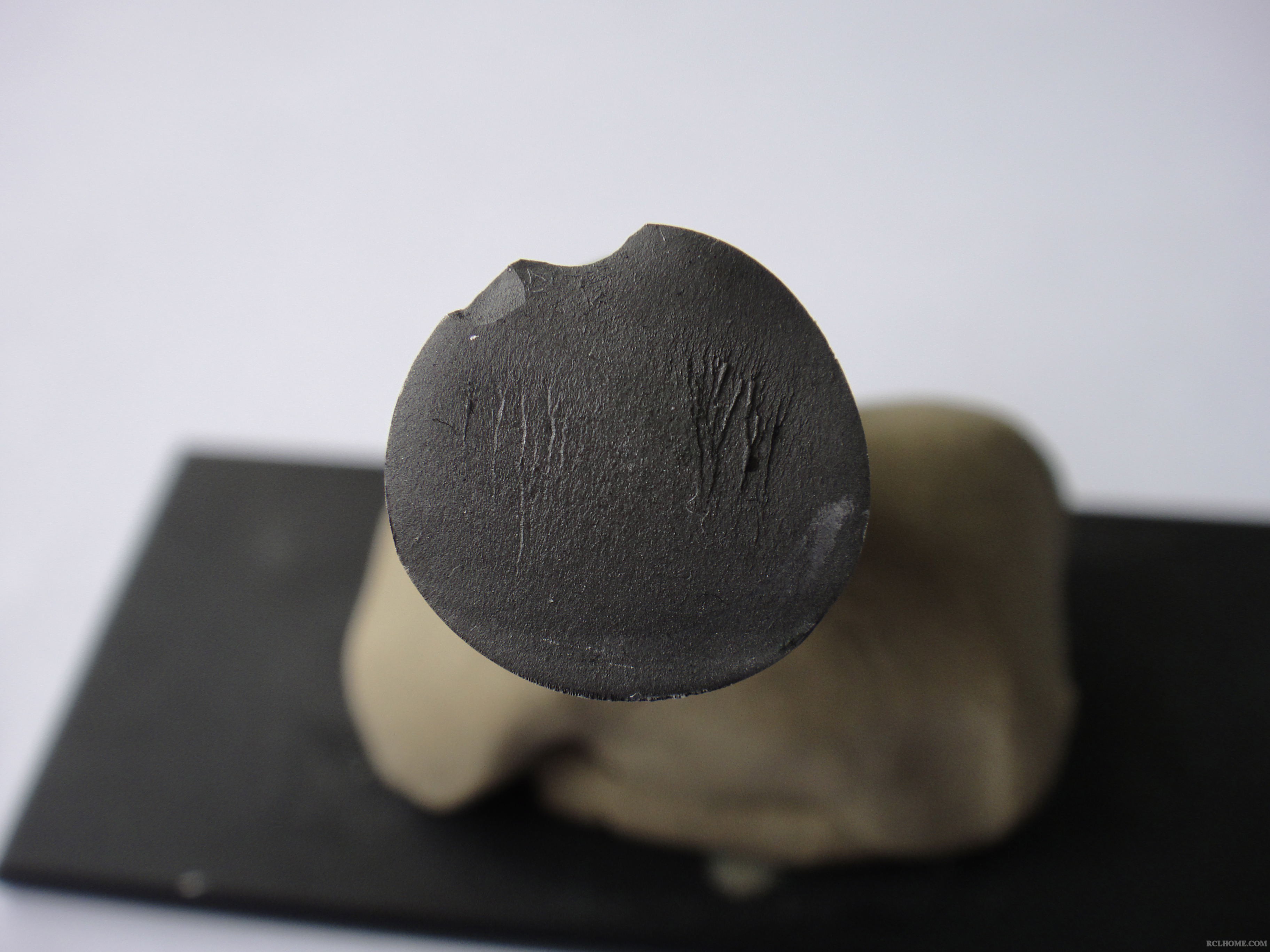

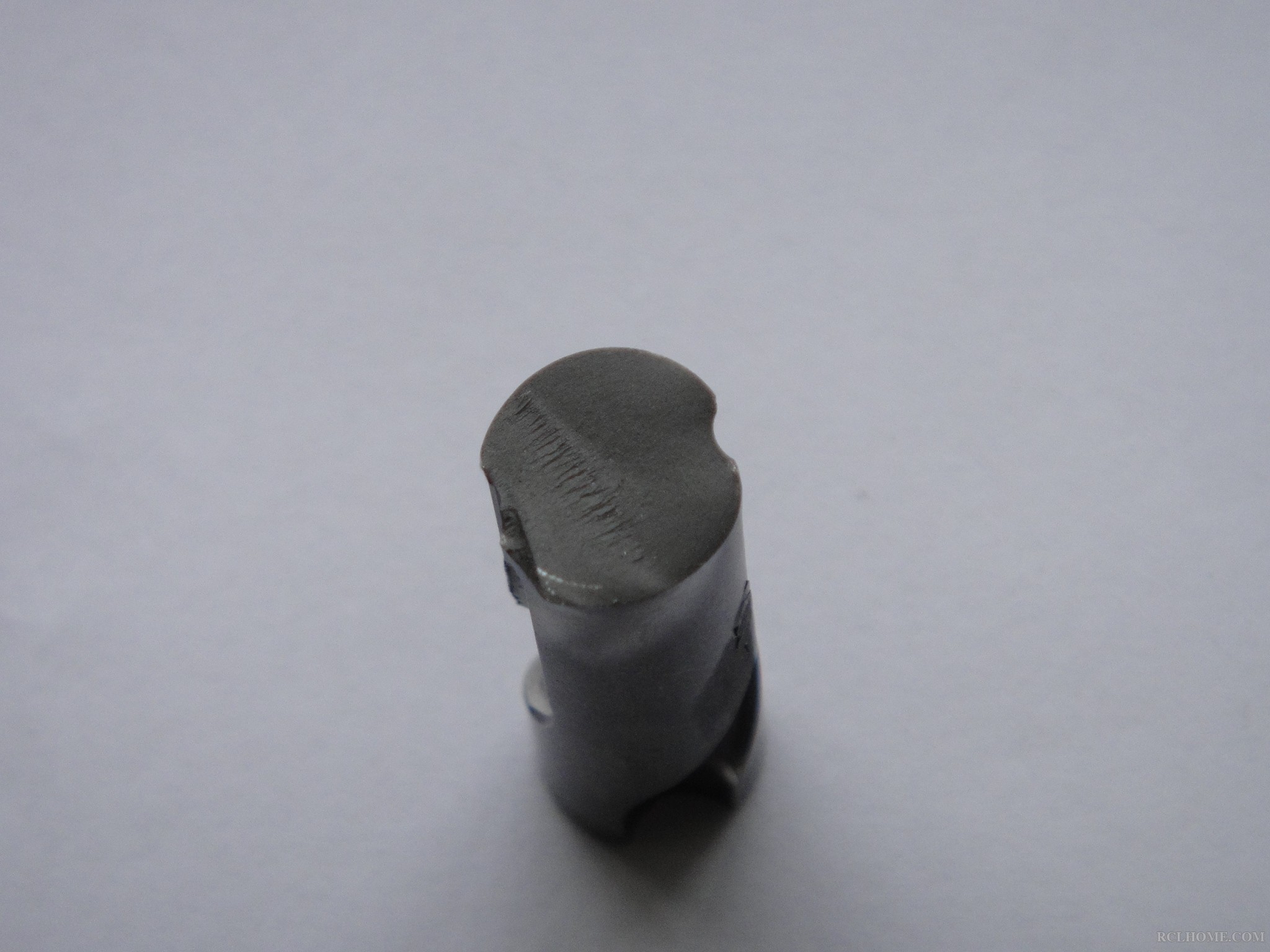

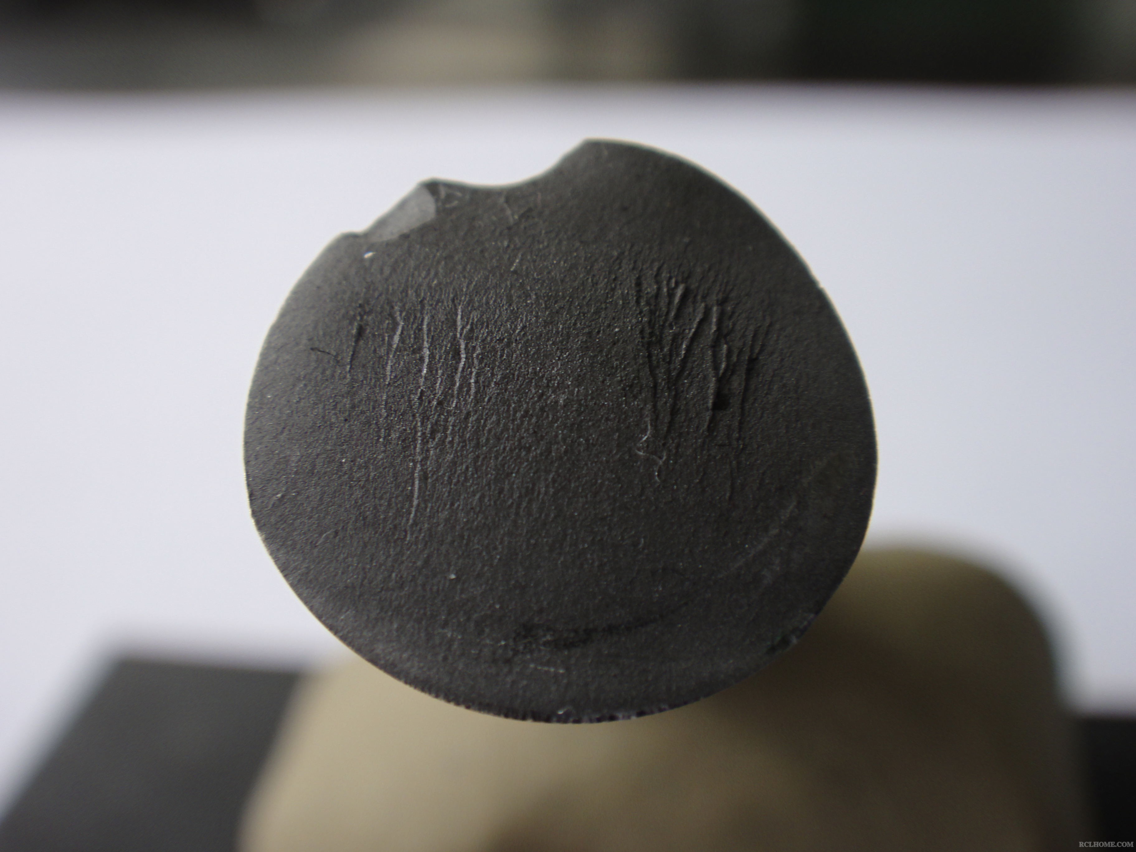

各位好!下面是我对断裂零件的原因分析,请大家指出错误之处。谢谢
零件断口分析
零件材料GCr15热处理工艺:调质处理
断口宏观检测结果:来样在宏观下观察断口对称分布着阶梯状台阶,如同贝壳状;裂纹起源于零件倒角应力集中部位。

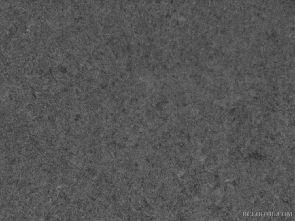

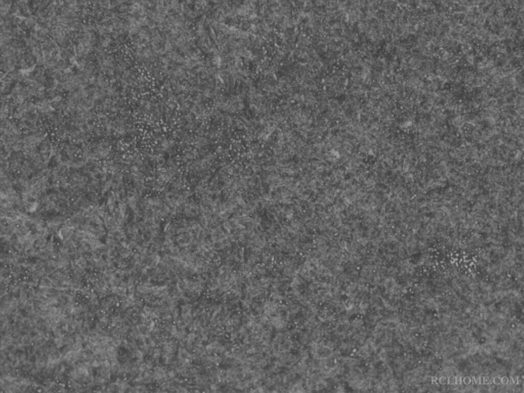

金相组织检验结果:
来样经抛光后在显微镜下放大观察,未见明显缺陷。用硝酸酒精溶液腐蚀后放大500倍观察,组织分布均匀,
为回火隐针马氏体,白色颗粒状为碳化物,碳化物有聚集倾向,但由于颗粒细小且数量较少,故对材料的机械性能影响不大。
硬度单位
测试结果
备注
HRC
58.0    59.0    58.8      58.6
表面和心部硬度分布均匀
硬度测试结果:
分析结论:硬度检测结果表明此零件具有高硬度、脆性大;观察断口的疲劳辉纹形态如同贝纹状分布,这一特征是典型的疲劳断口形貌。由于零件在持续往复荷载下,裂纹首先在零件应力集中部位产生并逐渐扩展,直至零件断裂。

发表于 2015-2-13 13:38:41 | 显示全部楼层
问题还是有的:1)调质处理?硬度58.6,应属于低温回火,是轴承钢正常硬度。2)硬度高,脆性大,这不是失效的原因推定。如果设计时就是这么要求,经过计算,则该条不能作为失效原因来说。另外,该产品这是否是首件?如果之前也生产过,也是这个硬度,则该条不成立。3)裂纹源:裂纹源并不在你说的应力集中处。4)疲劳辉纹?疲劳辉纹需要到电镜上才能看见。是否是疲劳,不能说明。

发表于 2015-2-15 00:02:37 | 显示全部楼层
疲劳纹?看错了吧,怎么看也没有。

发表于 2015-2-15 13:23:38 | 显示全部楼层
基本可判为脆性断裂,裂纹源在第二张图的上方有两损伤缺口的附近。把这个断口用酒精清洗掉污垢,可能会清楚看到裂纹源。好象是有两处裂纹源。
楼主没有说明此零件是发生断裂的过程,请描述一下。

发表于 2015-2-15 21:16:57 | 显示全部楼层
能否将端口面,放大,如体式显微镜下,观察一下,是否有明显的纹路,断裂痕迹,比较好分析
