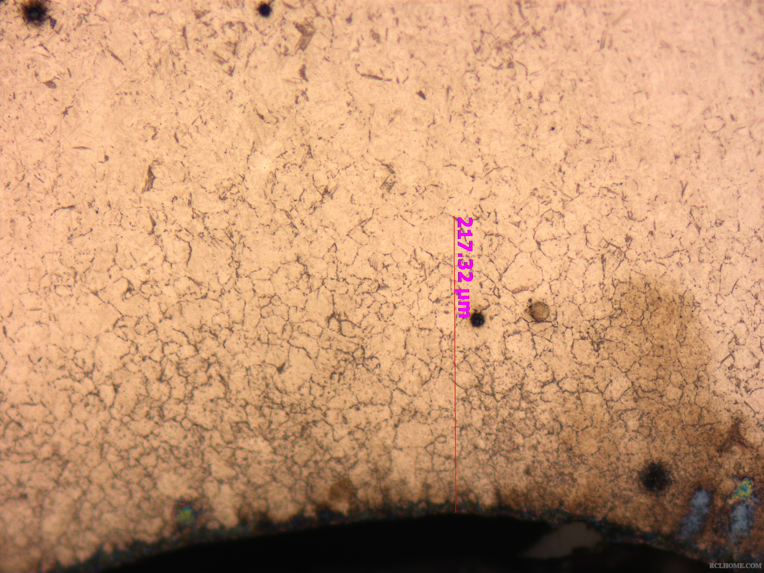

碳氮共渗特别容易出现黑色的网状屈氏体组织,而且一般都较深,渗碳却很少出现,即使是尺寸较大,也没有遇到过,而碳氮共渗的产品,尺寸中等大小,也容易出现。总而言之,碳氮共渗容易出现黑色网状屈氏体,这个是什么原因呢?

就是20CrMoH材料副轴二,860碳氮共渗,用科润K468C淬火油,经常会出现,但不是很严重,偶尔会出现严重的。
8620H做大巴车上的齿轮和轴等,产品结构尺寸要比20crmo的副轴二大很多,是副轴二的好几倍,同样采用K468c的油,却没有遇到过网状屈氏体。
对比试验没有做过,但总体感觉是这样的

 楼主| 发表于 2015-2-13 19:15:11 | 显示全部楼层
根部黑色组织
200x
200x

 楼主| 发表于 2015-3-7 19:30:46 | 显示全部楼层
charles 发表于 2015-3-7 10:54
这样的组织我们也遇到过,齿轮类没有,但凹面类产品出现的多
齿轮根部和凹面原理一样,里面的冷却速度相对而言比较差点,所以最容易出现

发表于 2017-5-10 01:26:48 | 显示全部楼层
我们1018材料,外协渗碳900°C,C-N共渗850°C(外协厂商说)。渗C 件有过黑网,并造成断裂被客诉。后改为C-N共渗,未发现过黑网。
倾向板凳楼的看法,黑网与渗碳还是C-N共渗没什么关系。资料说与冷速有关,没验证过。

如果黑网是屈氏体,那我认为更不应该怪到碳氮共渗上面去。
氮和碳都能提高奥氏体的淬透性,没有理由说碳氮共渗的表面,淬透性比渗碳的更差。
