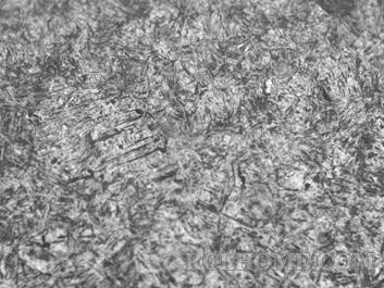

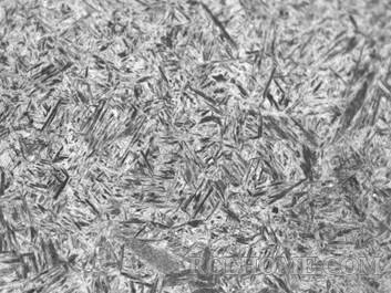

         20Cr  渗碳淬火+回火, 工艺目前不清楚。 在表面0.05 to 0.15mm 处的金相
         马氏体残奥可评几级?
发表于 2015-2-15 13:32:53 | 显示全部楼层
残奥不多,目测小于10%。
马氏体级别没法评,没有标尺,不知道针有多长啊。
孤鸿踏雪 + 10 感谢关注

发表于 2015-4-1 21:54:59 | 显示全部楼层
杨工,这个是渗碳淬火的表面组织么?
 楼主| 发表于 2015-4-2 14:59:28 | 显示全部楼层
小朱 发表于 2015-4-1 21:54
杨工,这个是渗碳淬火的表面组织么?
你认为呢?

发表于 2015-4-2 16:29:07 | 显示全部楼层
要是不看标题,我还以为是中碳钢淬火组织呢。我认为这个应该是过渡区的组织
