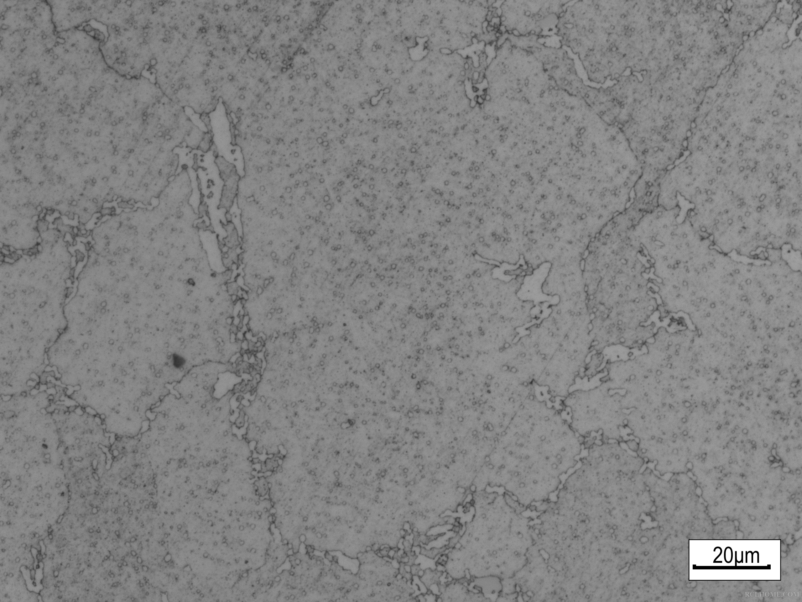

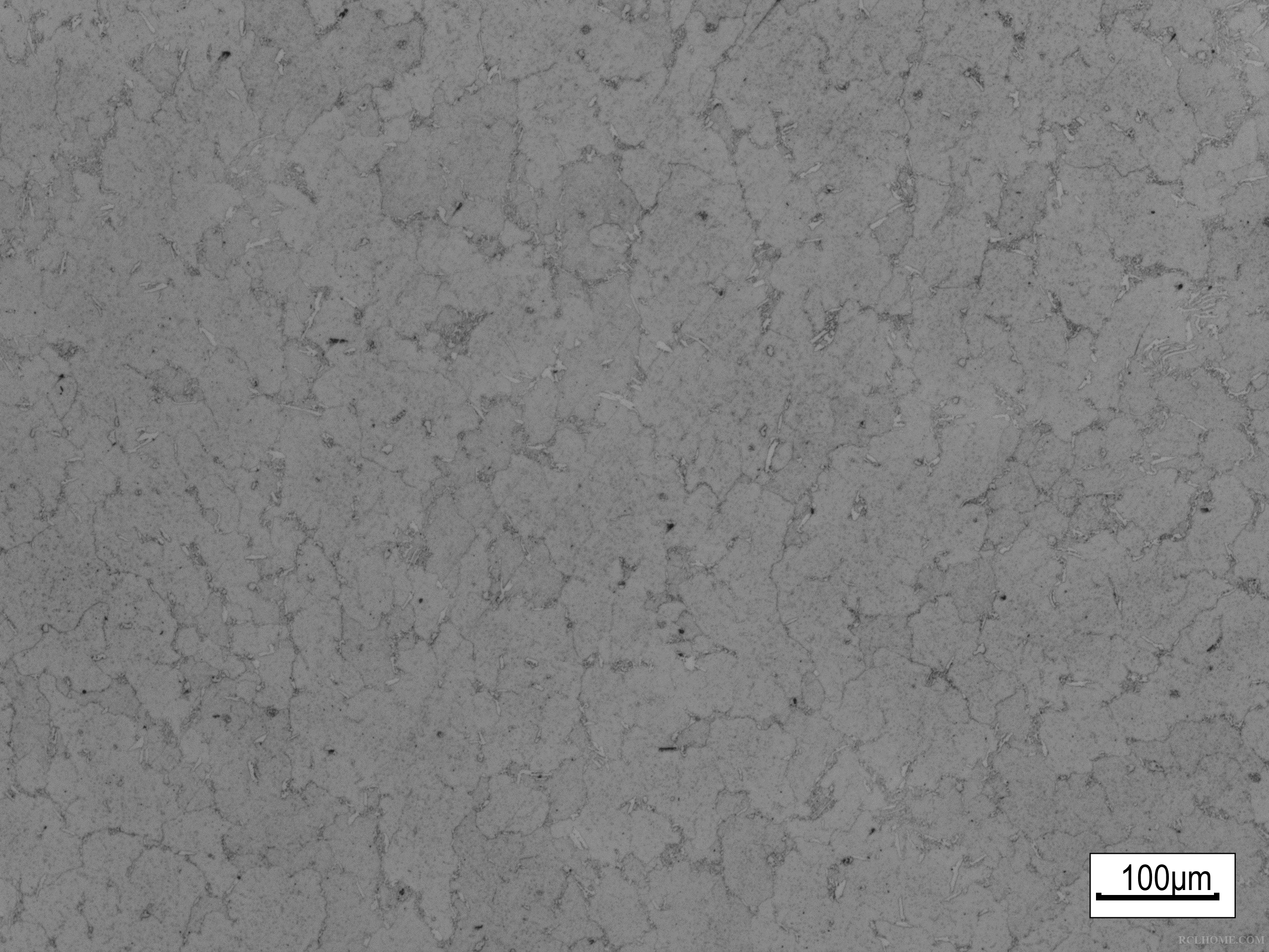

请问附图中高速钢晶粒度可评为几级,谢谢!
100倍金相照片
100倍金相照片
发表于 2015-2-27 15:36:37 | 显示全部楼层
图片不清楚,高速钢晶粒度一般在500×的情况下看。
发表于 2015-2-27 17:44:55 | 显示全部楼层
感觉有过热倾向,看不到球状碳化物,是溶掉了吧?{:soso_e129:}

 楼主| 发表于 2015-2-27 17:51:14 | 显示全部楼层
附上500X照片
发表于 2015-2-27 18:09:57 | 显示全部楼层
从上图看到的晶粒,目测直径在100微米左右,可判到4-5级,对高速钢而言,应该用粗大来表述了。
发表于 2015-2-27 20:25:55 | 显示全部楼层
按你标尺来看,平均下来应该在4级左右。

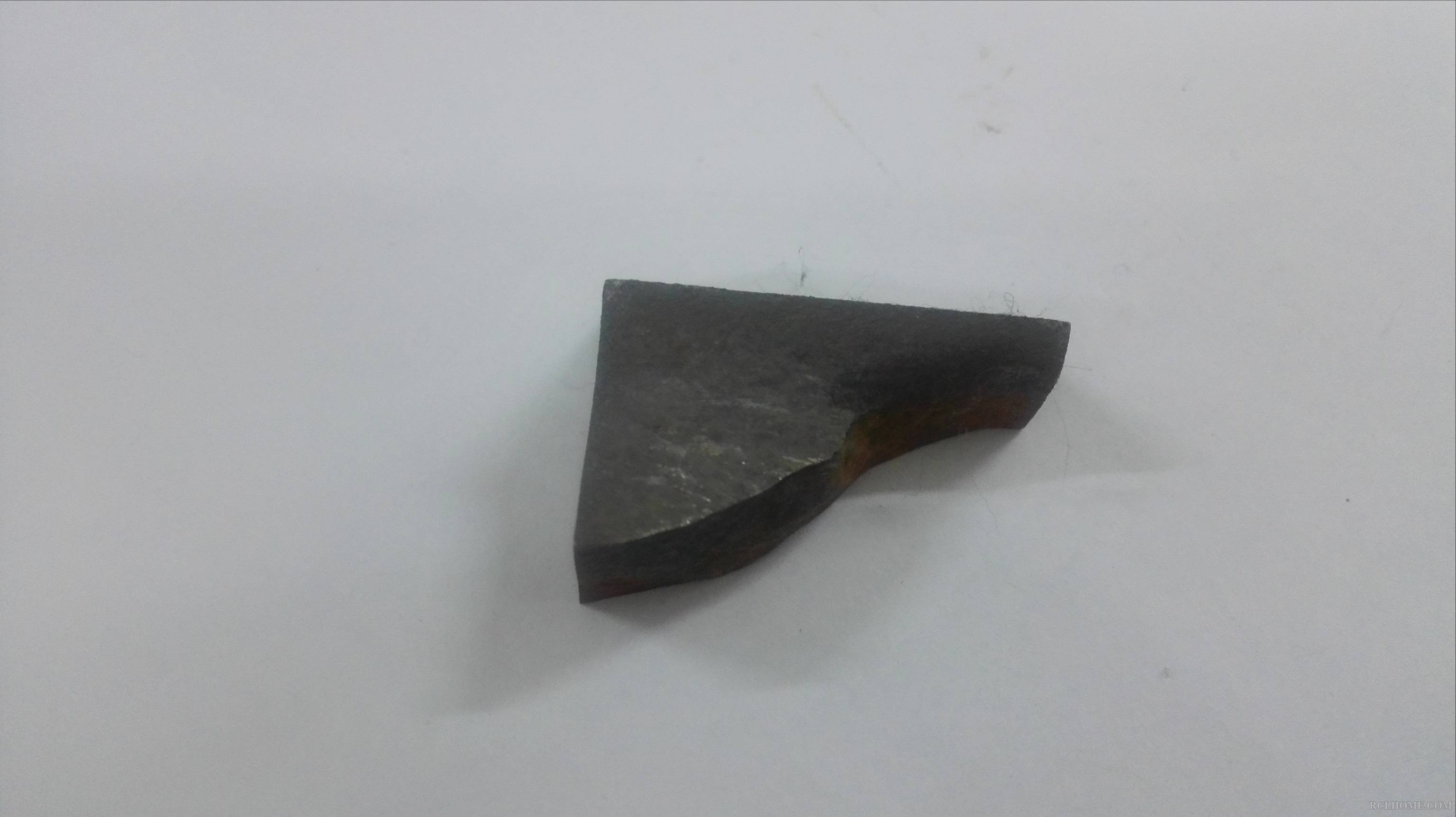

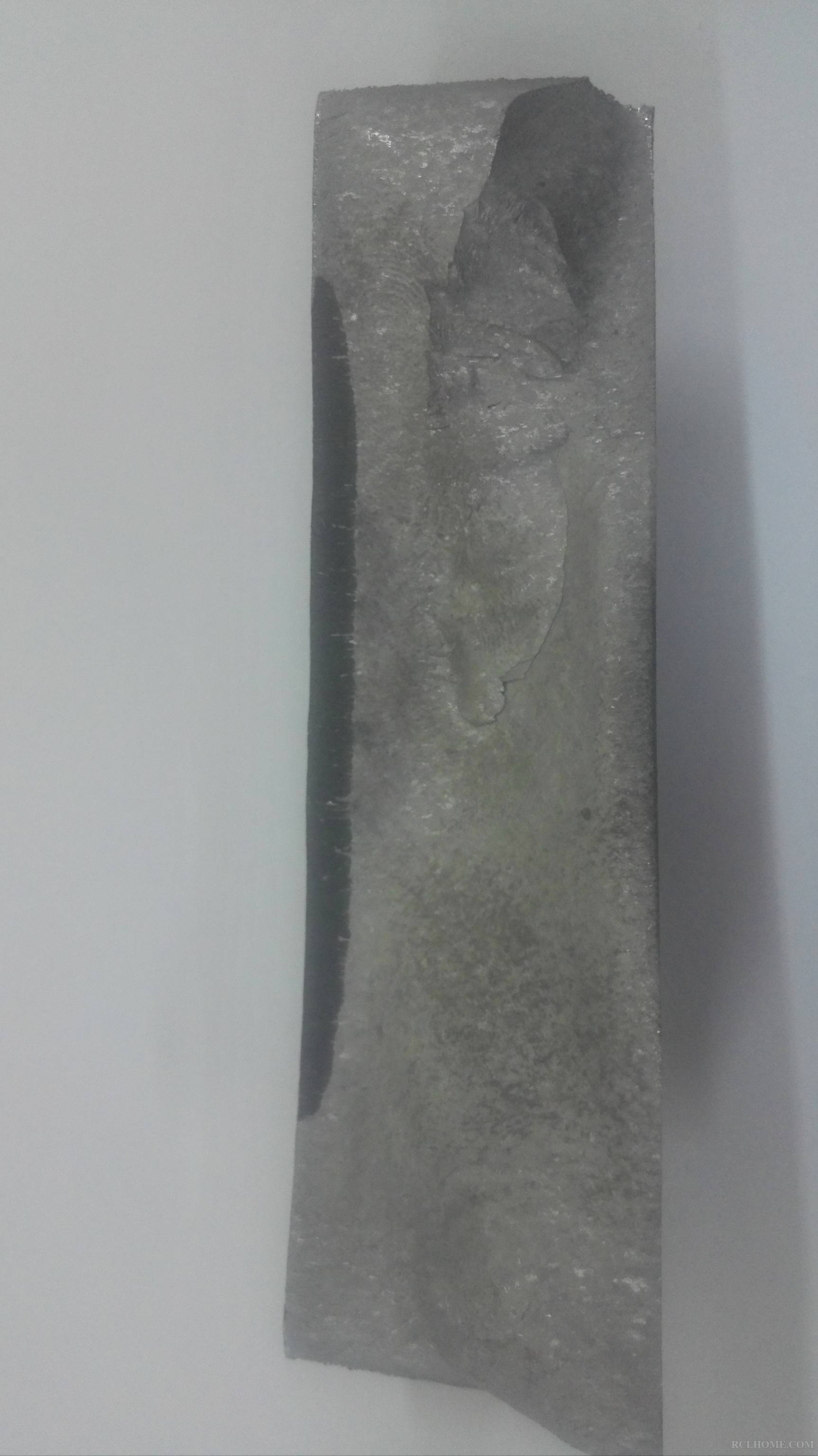

 楼主| 发表于 2015-2-28 08:52:50 | 显示全部楼层
所以因为 发表于 2015-2-28 08:38
看看断口是否比较粗糙并有特殊的闪光?
断口照片如附件所示,断口上部有部分黑色,是否是氧化痕迹?
断口照片
断口照片
发表于 2015-2-28 09:05:12 | 显示全部楼层
部分黑色应该是氧化痕迹。

 楼主| 发表于 2015-2-28 09:26:46 | 显示全部楼层
横向断口,有氧化痕迹是否意味着淬火前就有裂纹了?
发表于 2015-2-28 10:01:38 | 显示全部楼层
有氧化痕迹一般就意味着淬火前就有裂纹了或者是淬火加热时发生的。
从横向断口的表面看不出什么,但晶粒度是过热的表现,具体什么原因待查。
