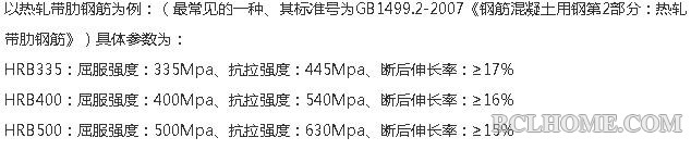

发表于 2015-3-5 20:52:35 | 显示全部楼层
360截图20150305205232390.jpg 看不懂這哪種表示方法!

正信热处理 发表于 2015-3-5 20:52
看不懂這哪種表示方法!
        可能是硬度的误写:
          布氏335~500HB?
          如果是洛氏HRB标度,则硬度值应不大于100HRB的?

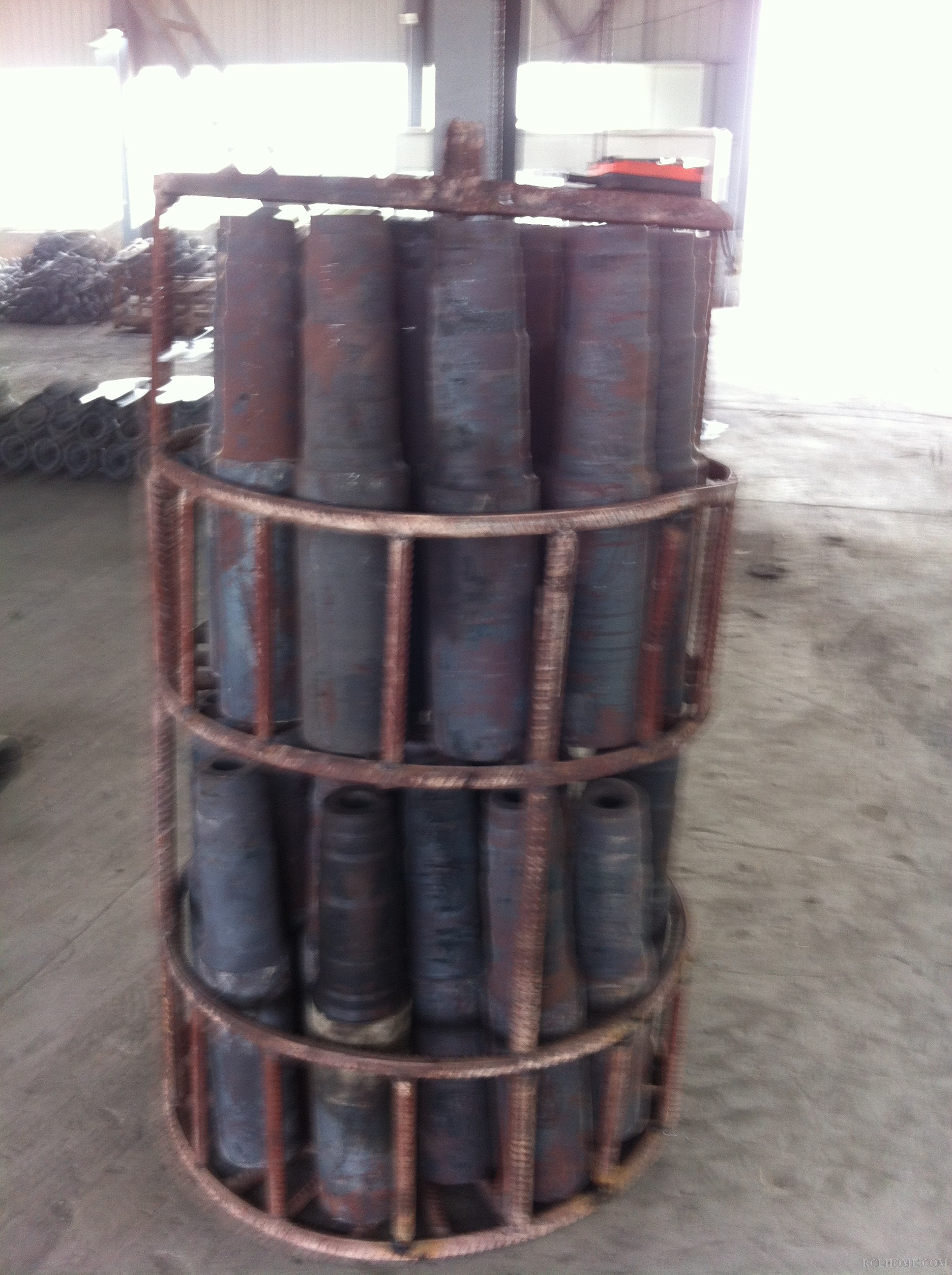

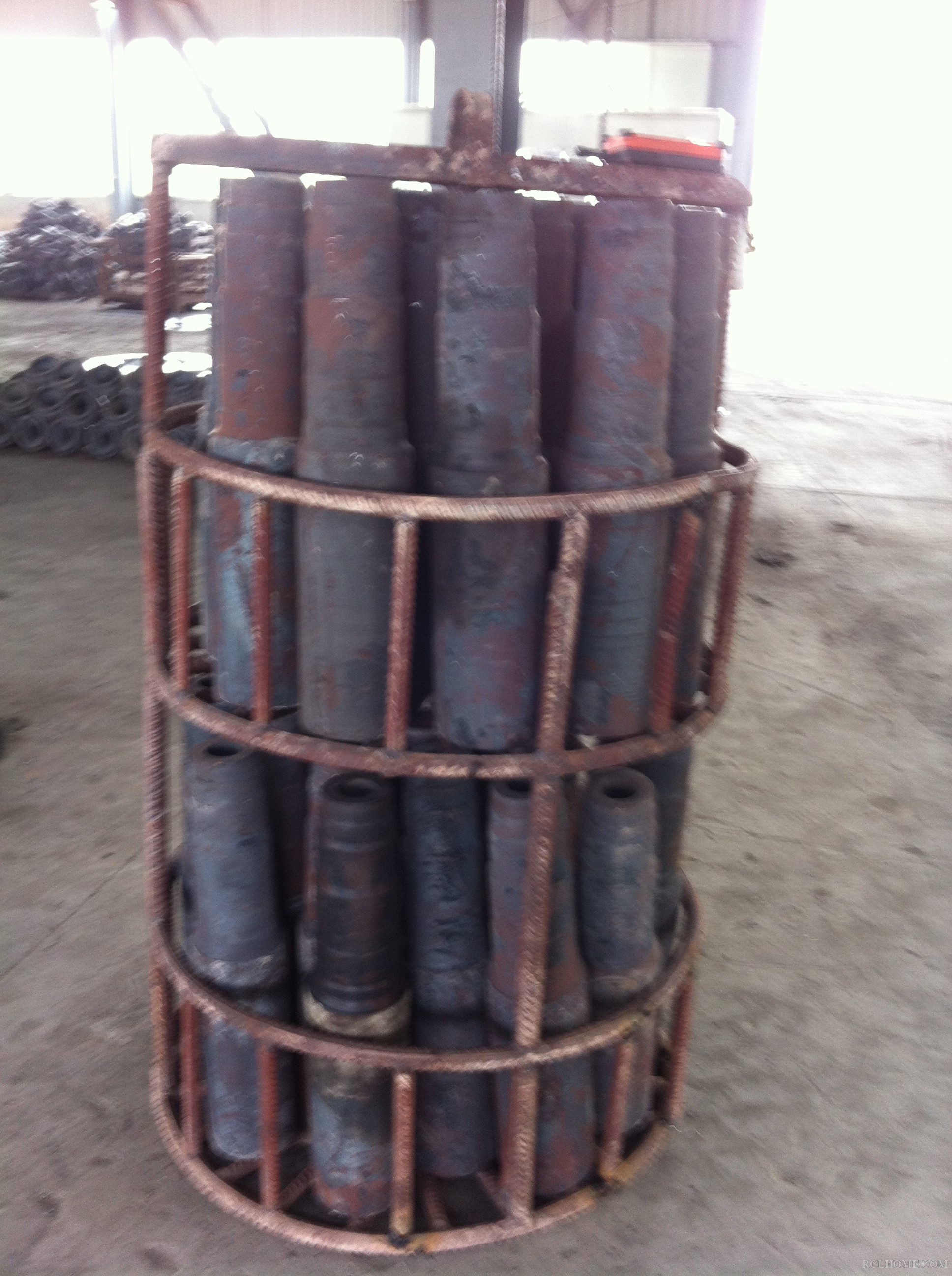

          如果仅仅是含碳量高,那么此类螺纹钢制作的料架在600℃左右长时间保温,支撑料架上层工件的四根柱子(见附图)岂不早就被压弯

发表于 2015-3-7 13:56:03 | 显示全部楼层
孤鸿踏雪 发表于 2015-3-6 09:28
可能是硬度的误写:
          布氏335~500HB?
这个HRB不是那个洛氏硬度的HRB。
在这儿H表示热轧
R表示螺纹
B表示钢材

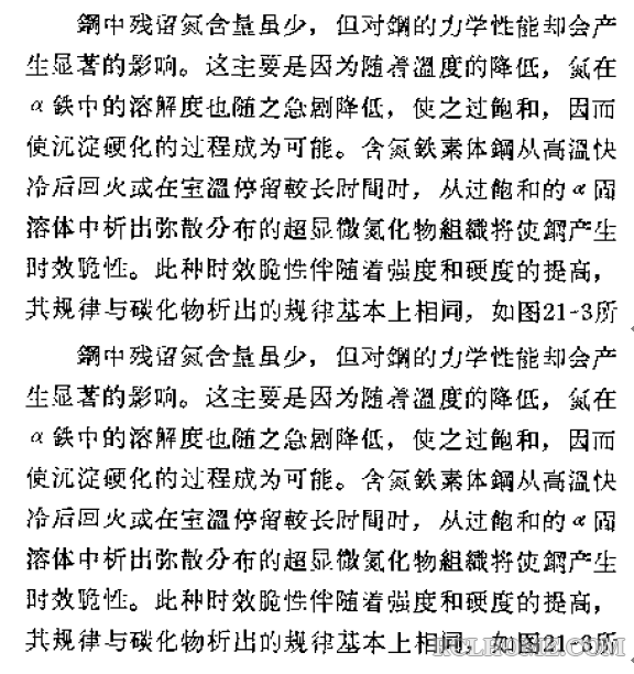

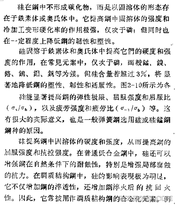

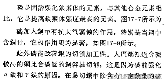

给大家做一到建筑行业的题目,对于这道题来说我们才是本专业,请看:
下列钢材包含的化学元素中,其含量增加会使钢材强度提高,但塑性下降的有( )。   A.碳   B.硅   C.锰   D.磷   E.氮

发表于 2015-3-9 17:16:57 | 显示全部楼层
孤鸿踏雪 发表于 2015-3-9 14:41
碳的作用就不讲了,看看另外四种元素的作用
这道题的答案是A.碳  D.磷   E.氮
我看到的时候也有点惊讶。可能这是出于对建筑钢材生产方式的考虑和实践生产的经验得出的结论吧。
对于钢筋的生产,出厂状态差不多是正火。可能对于正火而已答案上的元素影响比较明显还是什么原因导致的。
