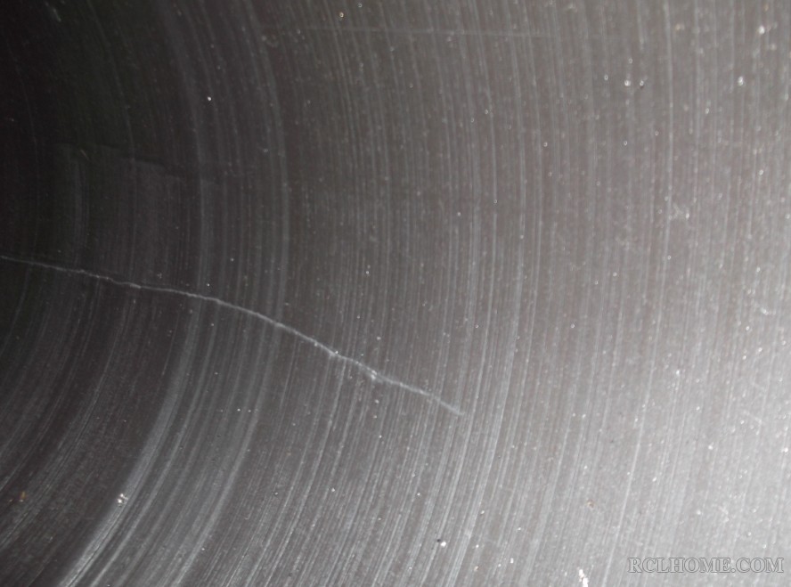

发表于 2015-3-5 11:29:44 | 显示全部楼层 |阅读模式

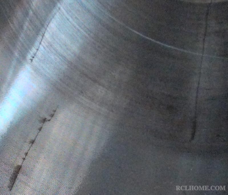

如题,42CrMo锻件,裂纹在内孔可见,外圆未发现,长度约工件总长的一半,如何安排取样分析?请大家支招。

 楼主| 发表于 2015-3-5 14:19:00 | 显示全部楼层
没有断口。因为件没有裂开,只是在内孔发现了肉眼可见的纵向裂纹。
前后有接近30件成品,有裂纹的5件,现在选取其中裂纹最长的一件,准备取样。
件是外协的,具体过程不详。

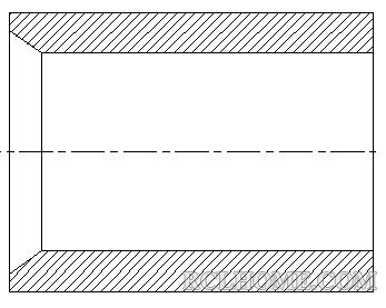

发表于 2015-3-6 15:53:35 | 显示全部楼层

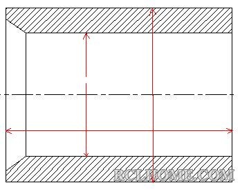

马老师说可能与内孔与深度有关,你却只说壁厚。
这样吧,下面三条红线各是多少?说不定马老师可以帮到你。
横线:长度或深度?
短纵线:(内孔)?
长纵线:(外径)?

 楼主| 发表于 2015-3-6 16:34:53 | 显示全部楼层
这样吧,下面三条红线各是多少?说不定马老师可以帮到你 ...
不好意思,没领会好。
筒件外径273mm,内径198mm,长度800左右。

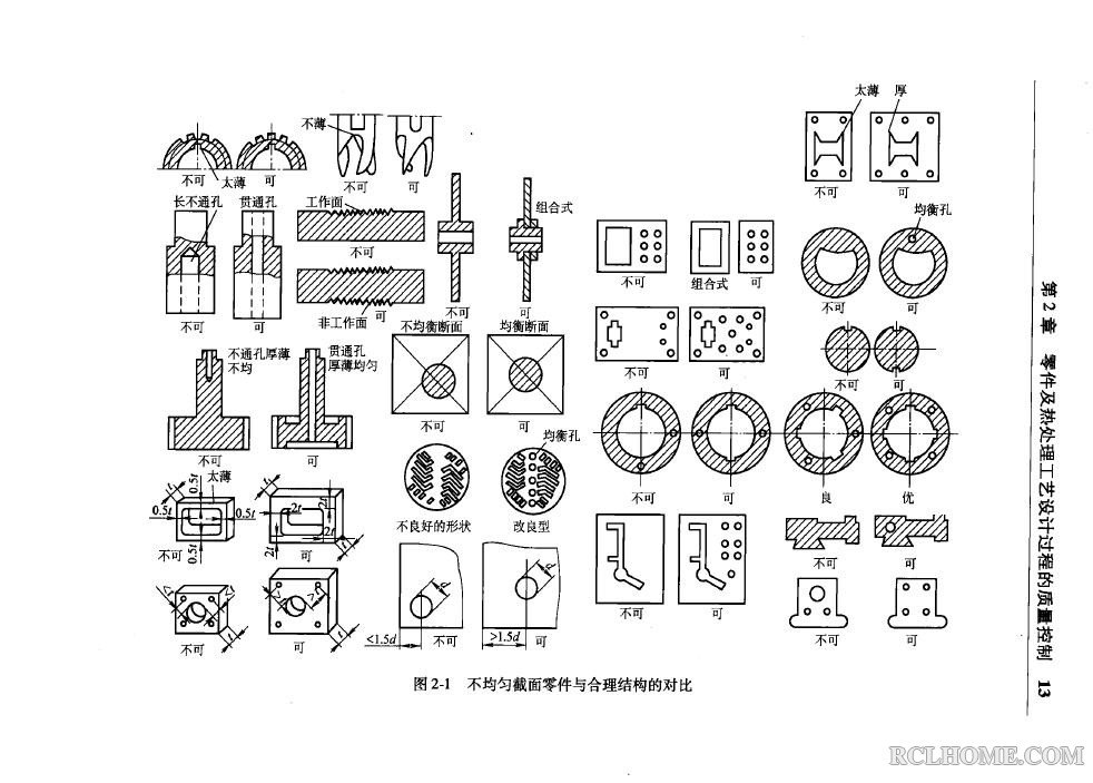

发表于 2015-3-6 16:39:16 | 显示全部楼层
找到了,但是,是马老师的哪本书,还是没有搞清楚。

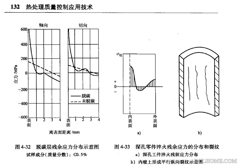

     《热处理质量控制应用技术》中第132页图4-33所示为深孔零件残余应力的分布和裂纹。稍后我做个截图吧。

发表于 2015-3-6 17:00:30 | 显示全部楼层
伯龙马 发表于 2015-3-6 16:46
汪工:您好,新春快乐,祝贺乔迁之喜!
      一直在关注您关于该问题的发言,很欣赏。
     《热处理质 ...
马老好!
找到了,截图如下。

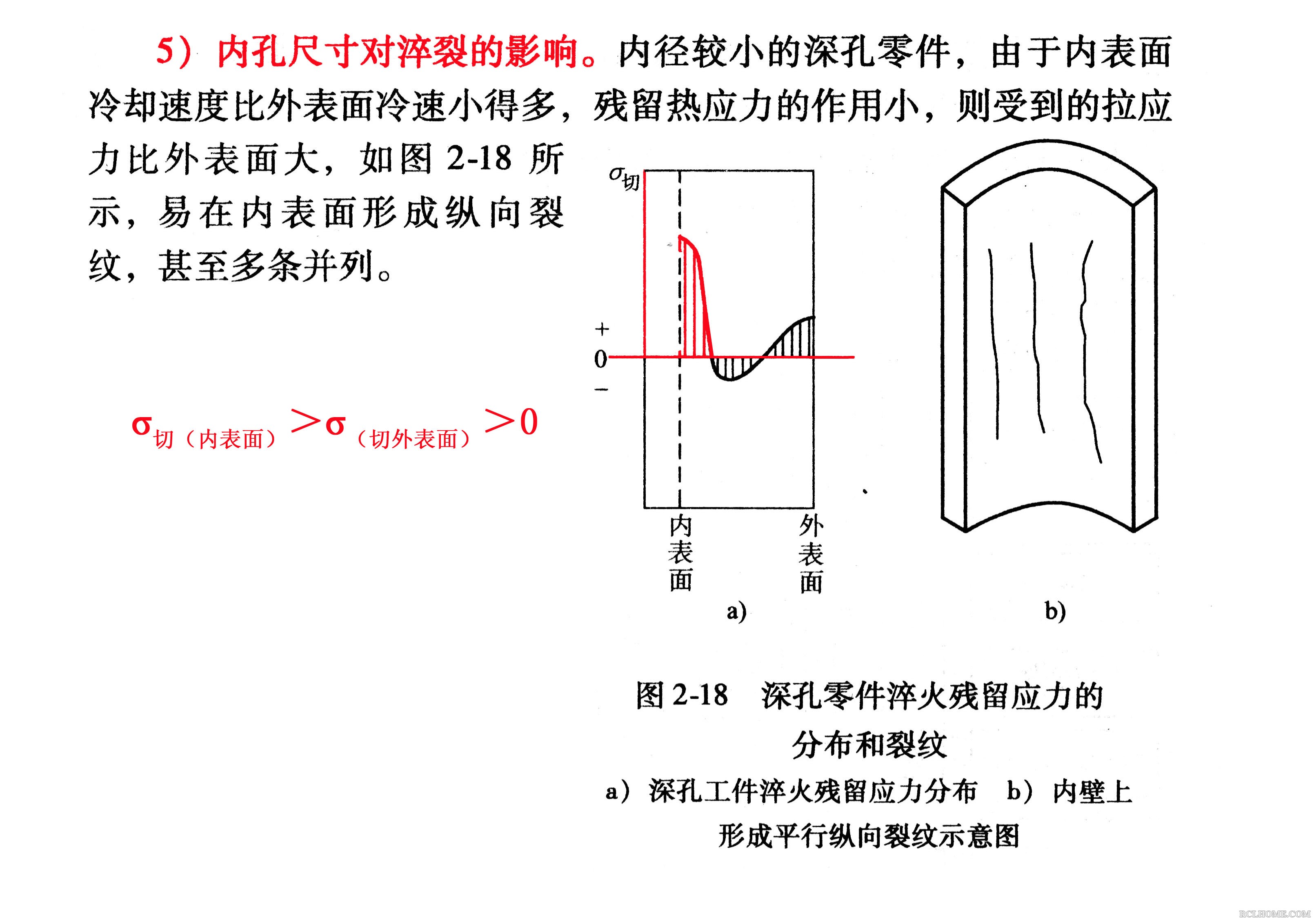

发表于 2015-3-6 17:10:08 | 显示全部楼层
浩然天地 发表于 2015-3-6 16:40
如何避免呢,汪工?
    汪工已经说得很清楚了,即内表面冷却速度比外表面冷却速度晓得多……。解决的办法就是强化内表面的冷却速度,增加内表面的热应力的作用,抵消其组织应力。因为任何形式和部位的淬火裂纹都是在拉压力作用下产生的,然而热应力呈现压应力状态,组织应力呈现拉压力状态。
