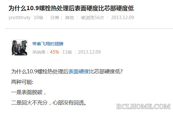

看看这个问答。

表面脱碳可以理解,心部没有回透就理解不了了。螺栓回火不会存在这种情况吧,又不是烧柴火,一边烧了,另一边没有烧着。

发表于 2015-3-9 14:28:19 | 显示全部楼层
估计是螺丝回火时间太短了就回不透。

心部硬度高?表面脱碳,还有其他原因?
发表于 2015-3-9 14:43:47 | 显示全部楼层
                有一种可能:采用高温入炉快速回火所造成的恶果?
那好像也不至于吧

脱碳的可能性比较大。

hongqk 发表于 2015-3-9 19:14
脱碳的可能性比较大。
我遇到过有表面硬度低于芯部硬度这样的情况。
表面脱碳只是其一。

是不是工件一大堆进去,导致工件一部分回火了,一部分没回火啊 ?
这样的话,就不是零件表面与心部的问题,而是表面这一堆零件与心部那一堆零件的硬度差问题。

没干过这个产品,如果是有渗碳的工艺的话,有没有可能是因为碳势过高,造成表面残奥过多导致的这结果呢?

fjg 发表于 2015-3-10 08:42
没干过这个产品,如果是有渗碳的工艺的话,有没有可能是因为碳势过高,造成表面残奥过多导致的这结果呢? ...
10.9级螺栓还要渗碳?

龙虾 发表于 2015-3-9 14:45
那好像也不至于吧
             为什么不至于?有没有可能:表面过回火而芯部回火不足?

发表于 2015-3-10 11:50:20 | 显示全部楼层
回火不充分,也不可能导致芯部硬度比表面硬度高,意思是不是高温快速回火,表面回火发生组织转变,芯部来不及转变?还是马氏体或者部分转变的马氏体。我个人倾向于表面脱碳,因为热处理工作者,对于这种10.9级螺栓,不会制订高温快速回火的工艺。

发表于 2015-3-10 15:24:38 | 显示全部楼层
比如高频回火就有这个可能

孤鸿踏雪 发表于 2015-3-10 10:21
10.9级螺栓还要渗碳?
杨工见笑了,没干过这产品,这材料一般情况,没猜错的话应该只需调质吧!我只是想问下这种表面残奥过高的情况下会不会出现这芯部比表面硬度高的情况!

fjg 发表于 2015-3-10 16:38
杨工见笑了,没干过这产品,这材料一般情况,没猜错的话应该只需调质吧!我只是想问下这种表面残奥过高的 ...
            残奥数量再高也不至于导致其表面硬度低于芯部硬度吧?
您老别见笑,只是猜测下是否有这样的情况出现!
 楼主| 发表于 2015-3-10 17:30:14 | 显示全部楼层
我遇到过的第二种情况是材料偏析,金相组织上反映非常明显。
          您言重了,何来见笑之说?大家都在讨论、交流,应该踊跃发言,畅所欲言,做到知无不言,言无不尽,言者无罪,闻者足戒,只有这样大家才能共同进步、提高
发表于 2015-3-11 10:07:56 | 显示全部楼层
          这是一种极端情况,会有的
