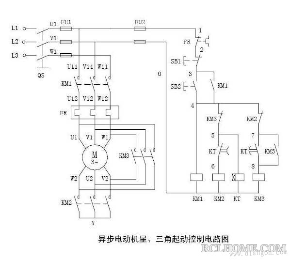

通过转换据说可以省一半功率,如何实现?

星角转换最常用的应用之一就是大容量的电机减压启动。
电机有三个绕组,六个头,将门个头中的一个端通过交流接触器KM2接在一起,另一端通过接触器KM1分别接三相电源,这是星形接法,启动电压只有220V。
当电机启动延时后,断开星点接触器KM2,再启动正常三角形运行接触器KM3,电机运行电压为380V满功率运行。
参考以下电路。
发表于 2015-3-21 16:10:43 | 显示全部楼层
但是很遗憾,这种电路本身并不具有节能功能,如果用在加热回路中,可能会造成设备的升温功率不够而到不了温。
如果要实现节能,还能靠设备结构本身来实现。

好像这种转会能够解决保温精度和温冲问题,对于老式接触器电炉
发表于 2015-3-23 21:51:58 | 显示全部楼层
这是有道理的,在升温阶段,需要快速升温,使用三角形接法,功率最大,当进入保温区时,要求的功率小,可以使用星形接法,让温度的波动较小,也就让保温的精度提高了。
