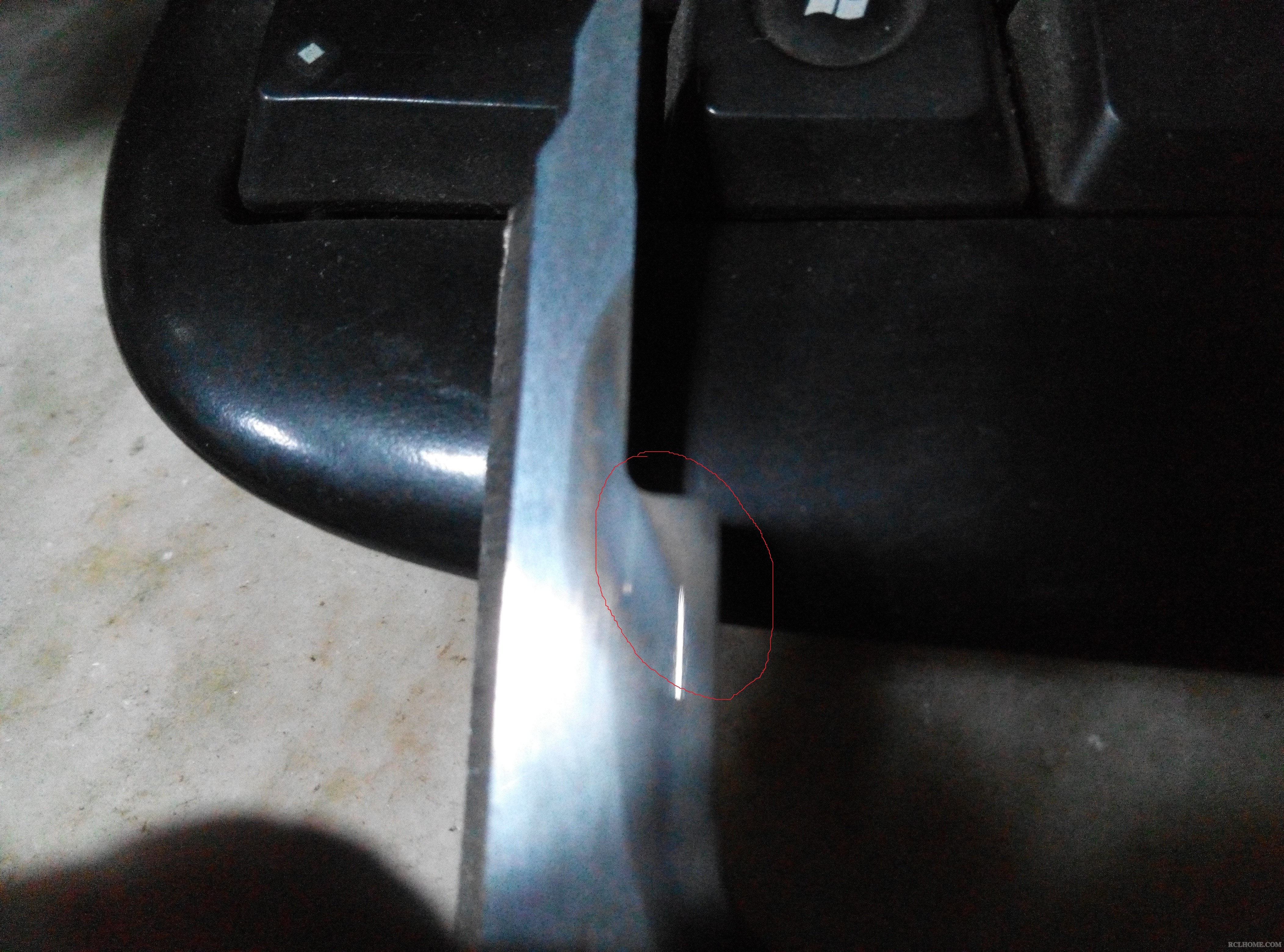

发表于 2015-3-31 00:54:31 | 显示全部楼层
试样表淬未回火。红圈处显示腐蚀颜色不一致。台阶处正是利用余热自回火所以腐蚀后发灰。内层由于试样未整体回火,还属于淬火马氏体,轻腐蚀后表观还是有些泛青。这么处理是为了台阶不易淬裂。效果很好。单纯说好和不好有些偏颇。关键是度,过犹不及
