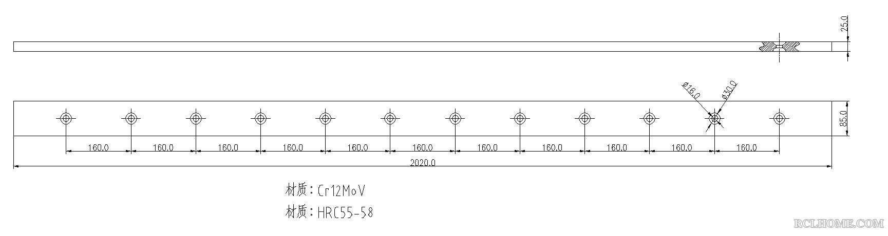

如图产品热处理后变型量比较大,有没有好的办法校直,求助高人提供一下好的方法和方案!!!

是由于热处理导致的变形超差吗?

 楼主| 发表于 2015-3-28 22:11:58 | 显示全部楼层
是的!有没有什么好的方法减少变形

sun你好,提具体建议前需了解以下几个问题:
一、2米多长 准备用什么设备淬火加热和冷却?
二、自己热处理或是外委热处理?您们企业的技工技术水平怎样?
三、之前处理过吗,变形度多少?要求热处理变形不超过多少为合格?
四、目前加工到什么程度?热处理前的加工余量是多少?热处理前的主要工序是哪些?原材料是钢板下料或是锻件?
五、要求大家帮你做哪些工作,安排工艺路线?制定热处理工艺?现场指导或操作?解决这个件的热处理变形问题,不是提个方案、说说方法就能解决的。
六、你是什么企业?保密吗?这种产品数量多吗?
把上述问题逐一回复后,再仔细帮你出谋划策好吗?

 楼主| 发表于 2015-3-30 20:14:12 | 显示全部楼层
看到这么多人回复,很高兴。回11楼问题
一、这个产品我们准备用8M的台车炉进行淬火,因为产品后续有可能还有4M的
二、这个产品准备自己做热处理,热处理技术一般,如果做热处理42CrMo这种还可能通过热压校正的产品因该还完全没有问题的
三、如果可以的话想把产品的变形控制在0.2以内。因为我们产品一般都留0.5的加工余量
四、原材料是锻件
五、五楼和八楼的压淬或回火压校很想一试,只是没有见样子,不知道怎么下手,希望有做过类似产品的师傅提供一下相关的照片吧,如果我试成功一定会结果传上来。
六、这个产品是剪板机刀,有可能后续尺寸有可能有变化,但是量因该会很多!!!
