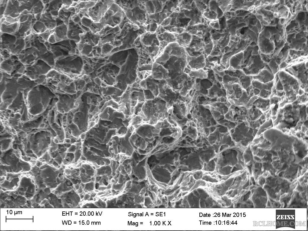

半轴主要热处理工艺:调质--表面中频淬火--低温回火;
静扭转技术要求:破坏扭矩48000Nm,破坏转角150度;
42CrMo材料,直径58mm,制作的半轴在进行静扭转试验时,破坏扭矩可达到要求,但转角在110-140之间,转角不在标,从断口来看是脆性断口,想请教表面中频淬火后,是否可以通过延长低温回火时间,使淬火层应用充分消除应力,以此来提高转角?

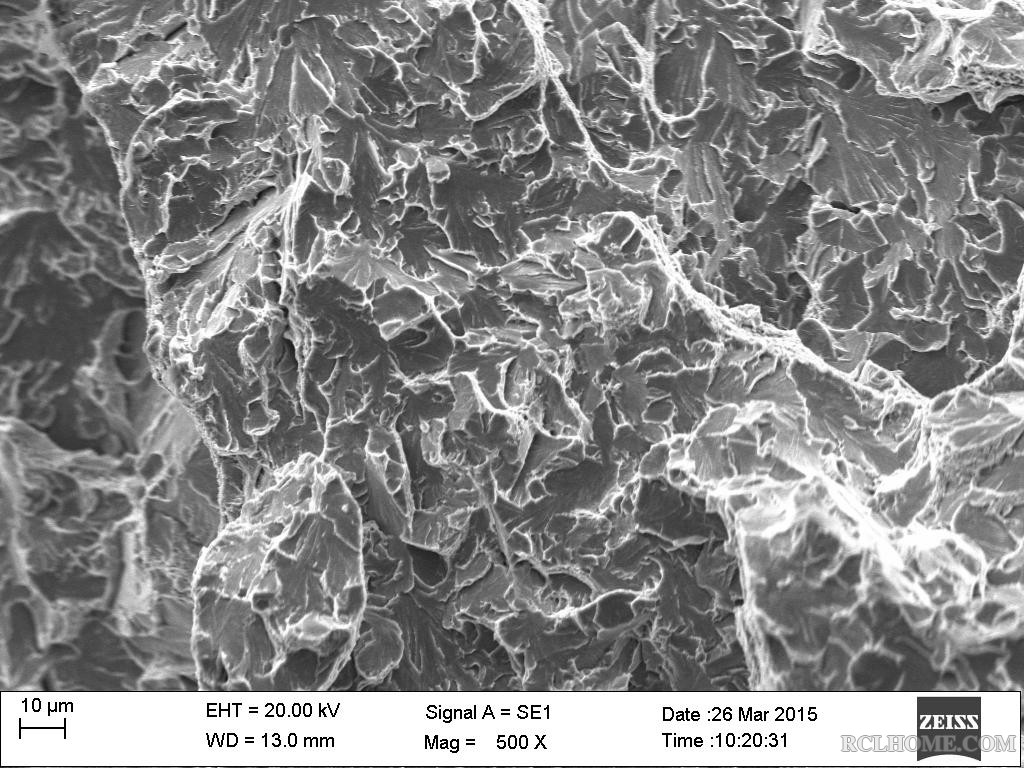

发表于 2015-3-31 11:36:10 | 显示全部楼层
钢铁先生 发表于 2015-3-31 11:05
先调质:淬火温度:850度   回火600度  回火后心部硬度24HRC
再表面中频淬火,淬硬层深度约13mm,
表面淬 ...
建议提高调质后的心部硬度29-34HRC,其余可以按您的工艺执行!保证感应淬火前的表面质量,如车加工粗糙度、表面油污的清理!

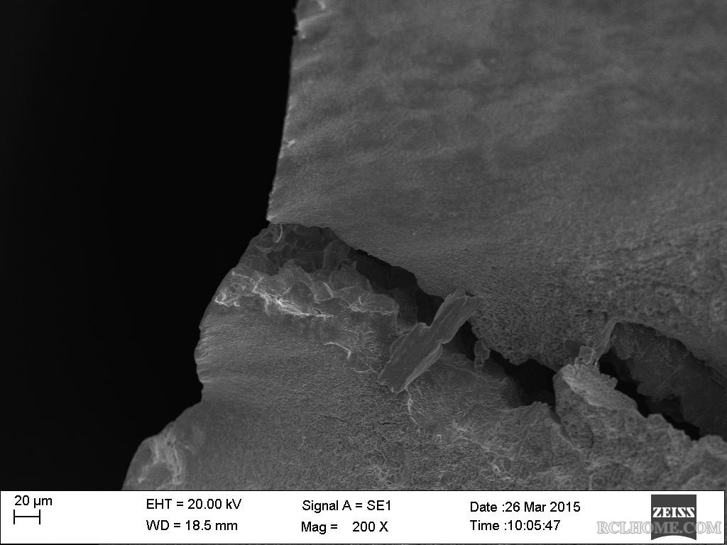

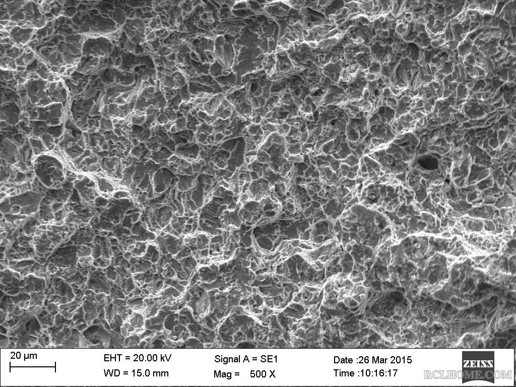

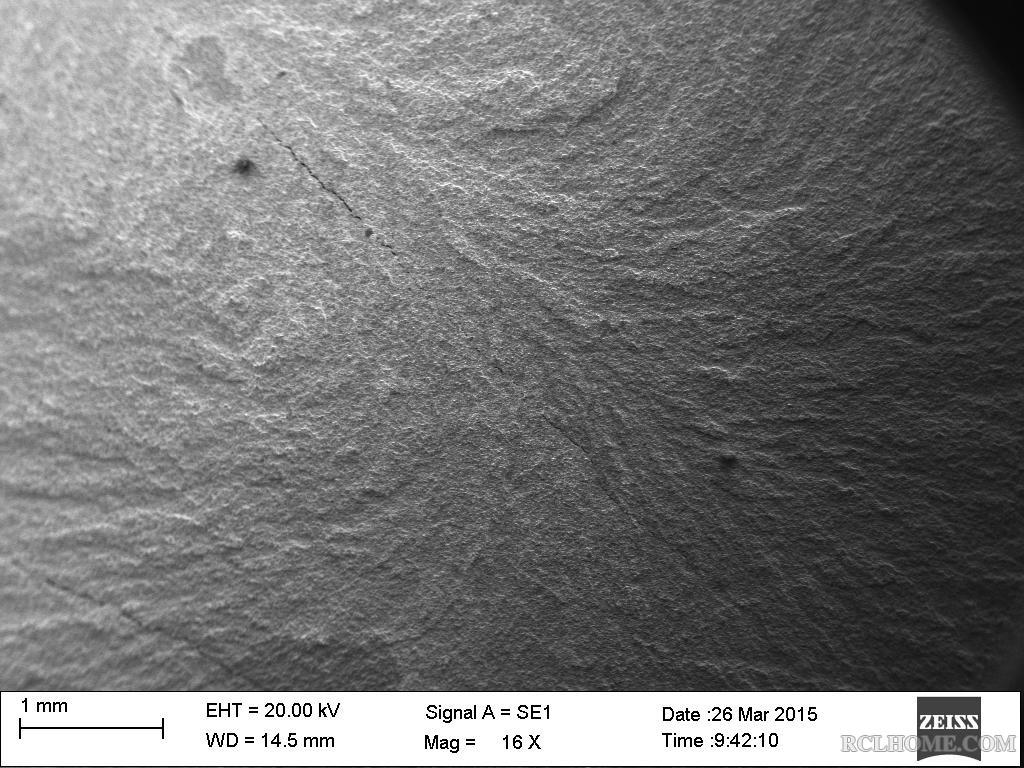

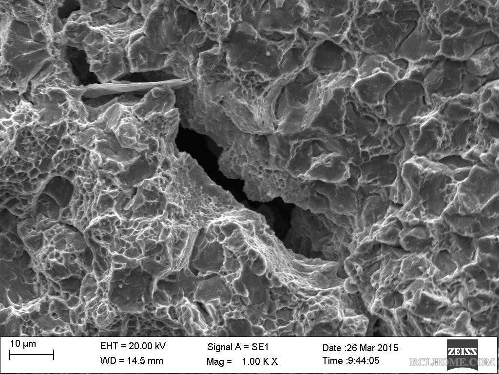

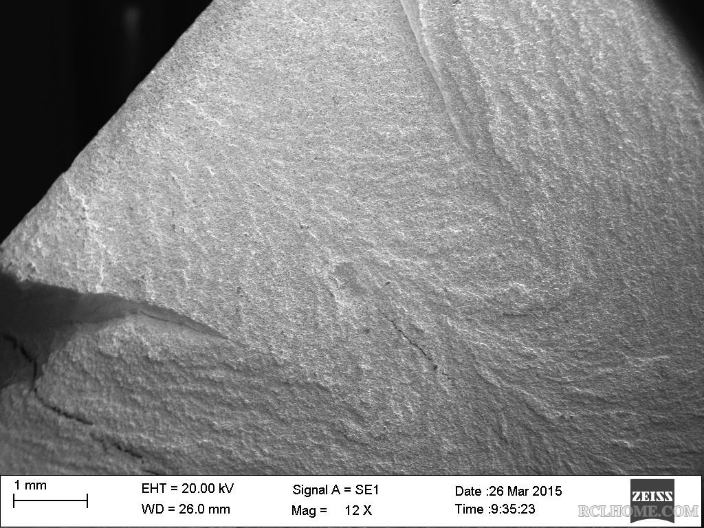

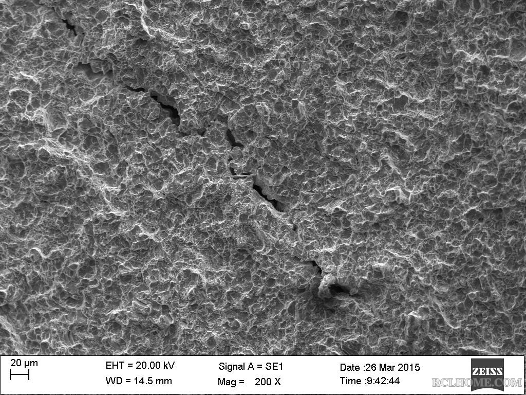

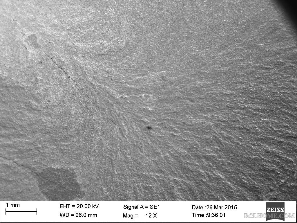

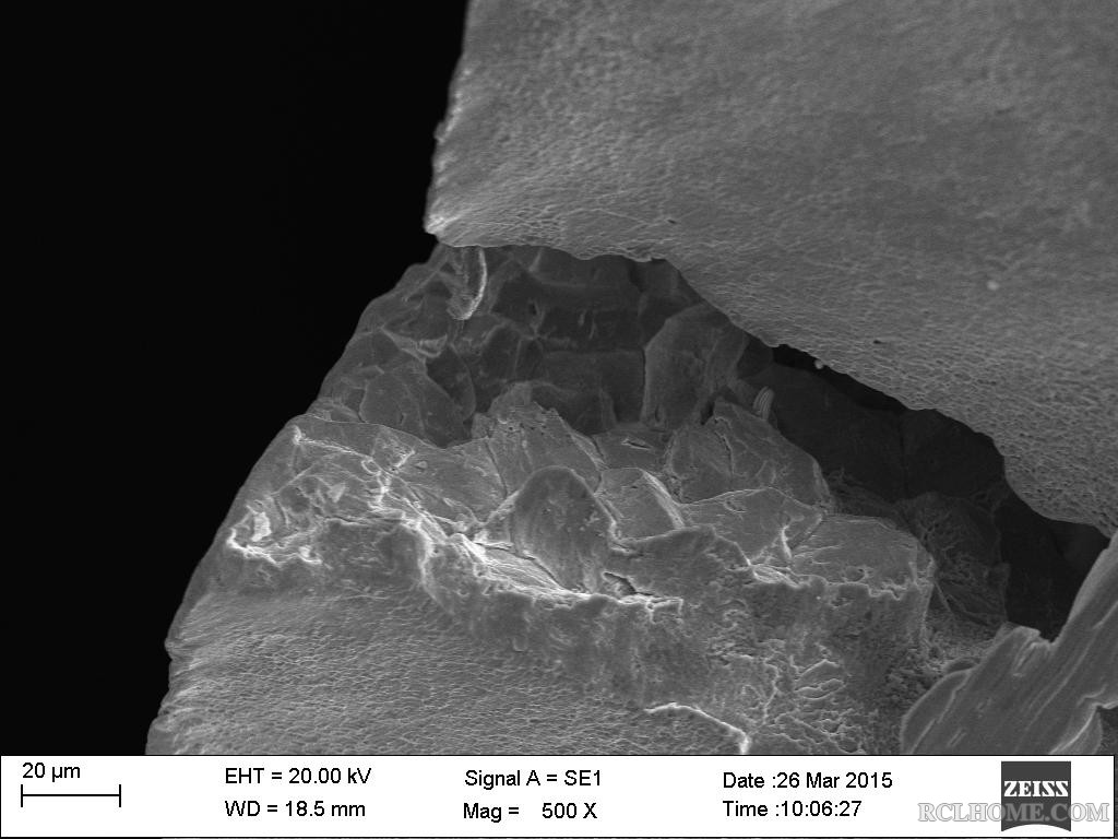

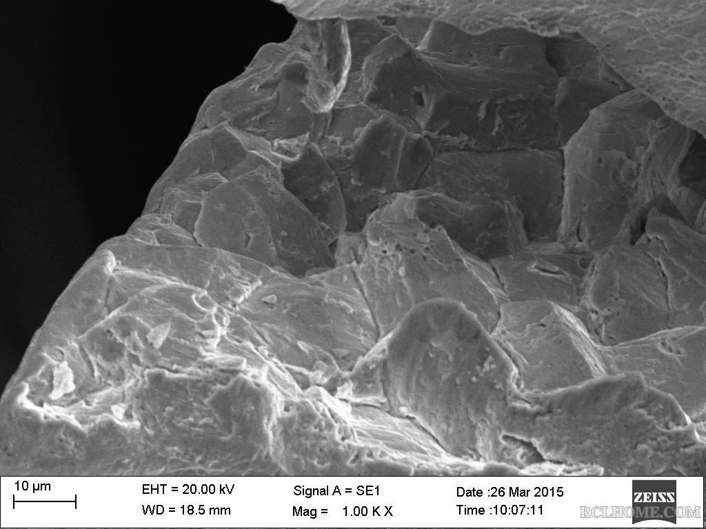

发表于 2015-3-31 15:03:04 | 显示全部楼层
做失效原因分析和预防工作时,要把断裂件实物照片、断裂位置照片、断口实物照片先放上,然后才是扫描电镜照片(注明位置),才能有效地讨论。这样放几张扫描电镜照片,嘛问题也解决不了。只能看出局部有“沿晶断裂‘、有解理断裂和准解理特征(撕裂棱)。这些可能都是硬化层的断口,不是心部,心部应该是韧窝。

 楼主| 发表于 2015-3-31 16:08:44 | 显示全部楼层
gearM 发表于 2015-3-31 15:03
做失效原因分析和预防工作时,要把断裂件实物照片、断裂位置照片、断口实物照片先放上,然后才是扫描电镜照 ...
照片都有,我发上来,麻烦您指点下

发表于 2015-4-1 13:06:59 | 显示全部楼层
哎较真!断口DIC照片和扫描电镜照片有本质区别吗?都可以揭示断口形貌。之前还真没看拍摄仪器用的是Ziss DIC显微镜。
