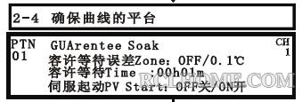

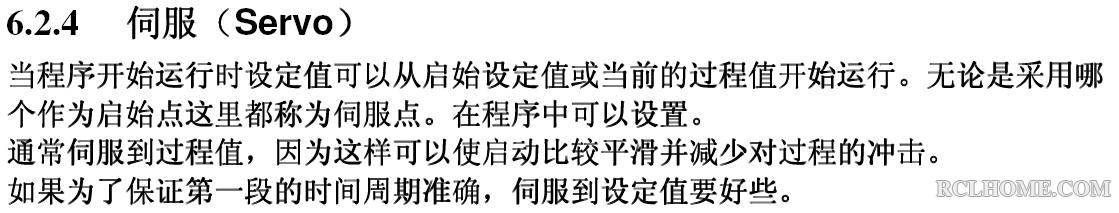

看你用的是什么仪表,应该是有人更改了仪表的伺服启动参数。
发表于 2015-4-1 08:12:21 | 显示全部楼层
假如你用的是岛电FP23,那么要按GRP键两次到PROGRAM菜单下,再按SCRN键4次找到PV Start参数,ON表示伺服启动,也就是随炉内当前的温度启动,OFF表示非伺服启动,根据2-2窗口Start SV值启动。
发表于 2015-4-1 08:31:20 | 显示全部楼层
假如是欧陆的2604或2704,您需要按翻页键 翻页.JPG 到PROGRAM EDIT,再按上下键 上下.JPG 找到Options Page子菜单,再按确认键 确认.JPG 到PSP1 Reset Val参数进行更改。 伺服.JPG
发表于 2015-4-1 08:35:51 | 显示全部楼层
如果是岛电MR13仪表则按循环键到PROG菜单,再按CH进入编程窗口,再按循环键两下,到PV-S参数进行更改。

太仓EC5900仪表您已在其他贴内提过,我这里没有相应的说明书,但不管是什么仪表,这个功能都会出现在程序(PROGRAM)相关的菜单,程序菜单下会分为所有程序参数设定和程序编辑两类,伺服参数会出现在程序参数栏,可以在这个菜单内找到的。参考以上的案例,看能不能找到PV-S参数或PV Start参数。
