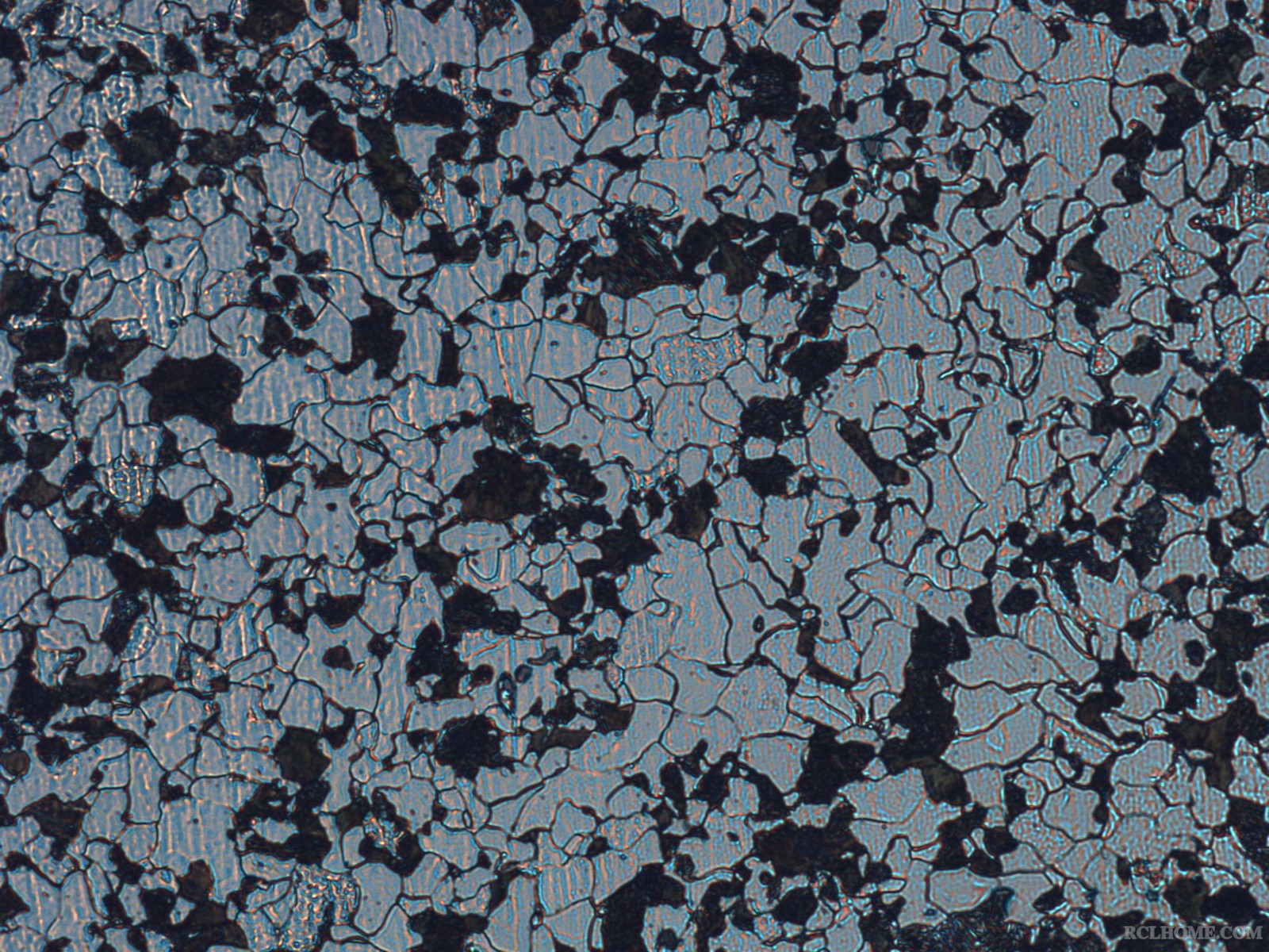

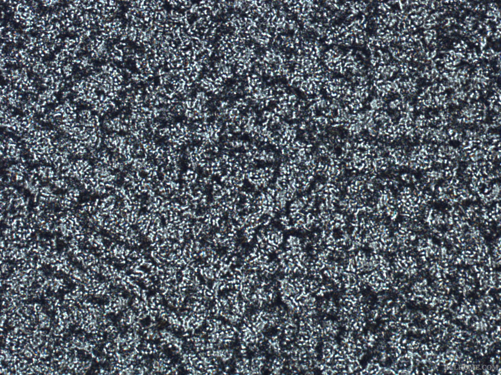

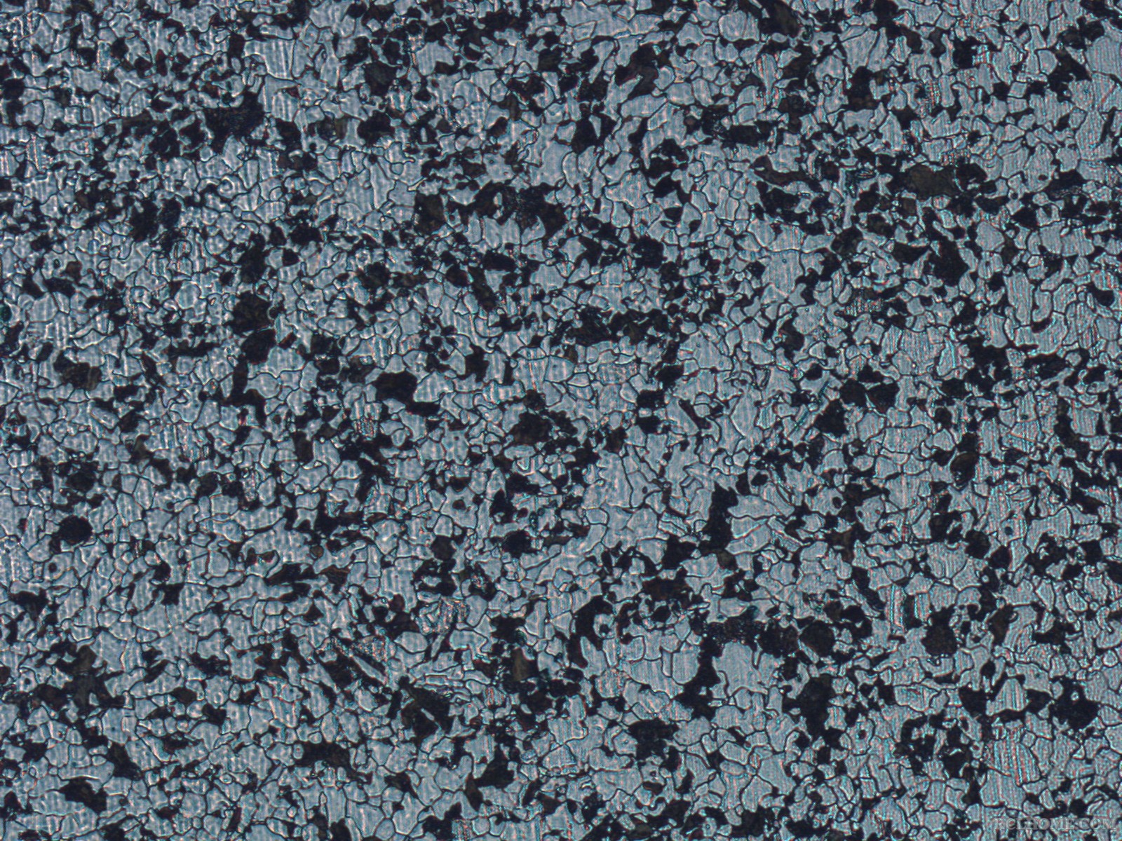

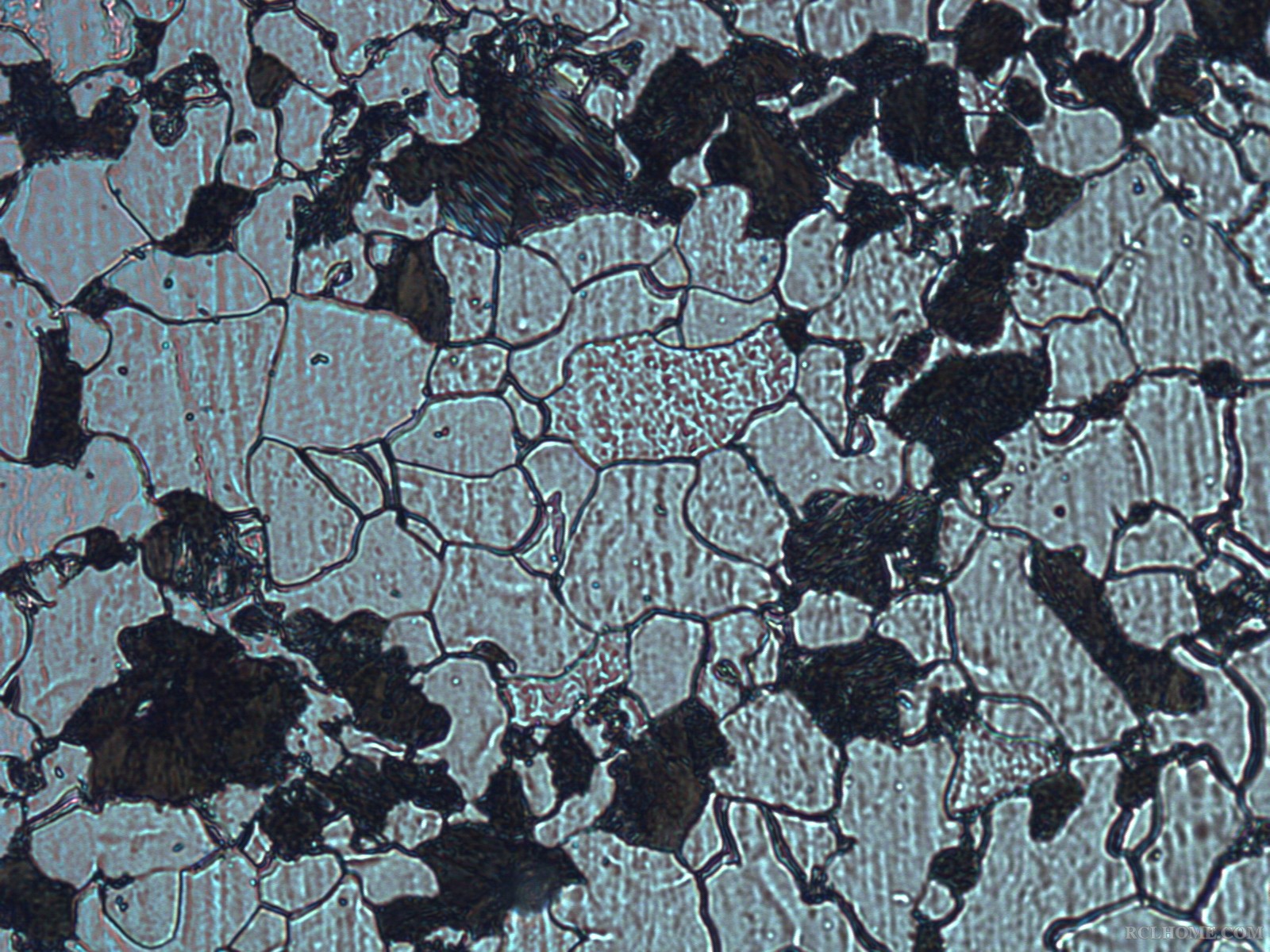

此为碳素铸钢的正火金相,大家帮忙分析下有一点网状珠光体是什么应该导致,这样会不会影响力学性能。

组织非常好,我打90分,这个不宜用网状这个词。亚共析钢正火组织本就是铁素体加珠光体团。

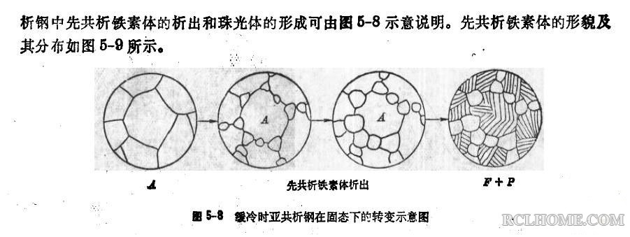

发表于 2015-4-3 10:40:45 | 显示全部楼层
原理图示意:

碳素钢正火从组织上看你这是含碳量较低的碳素钢,这种钢,这种组织满足该钢的强度,伸长基本没有什么问题。

这种组织我之前也碰到过,感觉给人一种网状珠光体的现象,这种情况应该是冷速过慢导致的。还有就是焊接件的金相组织也有此特征{:soso_e113:}

这个东西的冷却速度来说不可能是冷速不够所致的。这个的东西不大。而且用较大的冷却速度冷下来的。

珠光体组织呈网状分布,多见于铸钢,形成原理热处理之家之前有过讨论的,可搜索。

你的工艺温度以及保温时间是多少?

980保温1小时,正火两次

类似于炉冷,也就是说装炉量大,工件加热后没有离开炉子的冷却;或者说工件的真实温度没有达到980℃,约在800℃(或<750℃)的样子,之后离开炉子的冷却,不然的话,不好解释其组织特征。

较大的冷却速度?这个如何量化?我们之前用多用炉做正火,材料20CrMnTiH3的930正火,然后在前室冷却(油循环带走热量),这样的冷却方式,得到的组织跟你这个差不多。你这个材料应该是铸钢件
