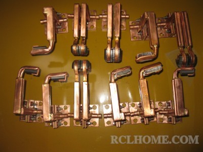

发表于 2015-4-5 14:26:45 | 显示全部楼层
大部分好像都是干回转支承滚道
 楼主| 发表于 2015-4-5 14:36:39 | 显示全部楼层
I think so.

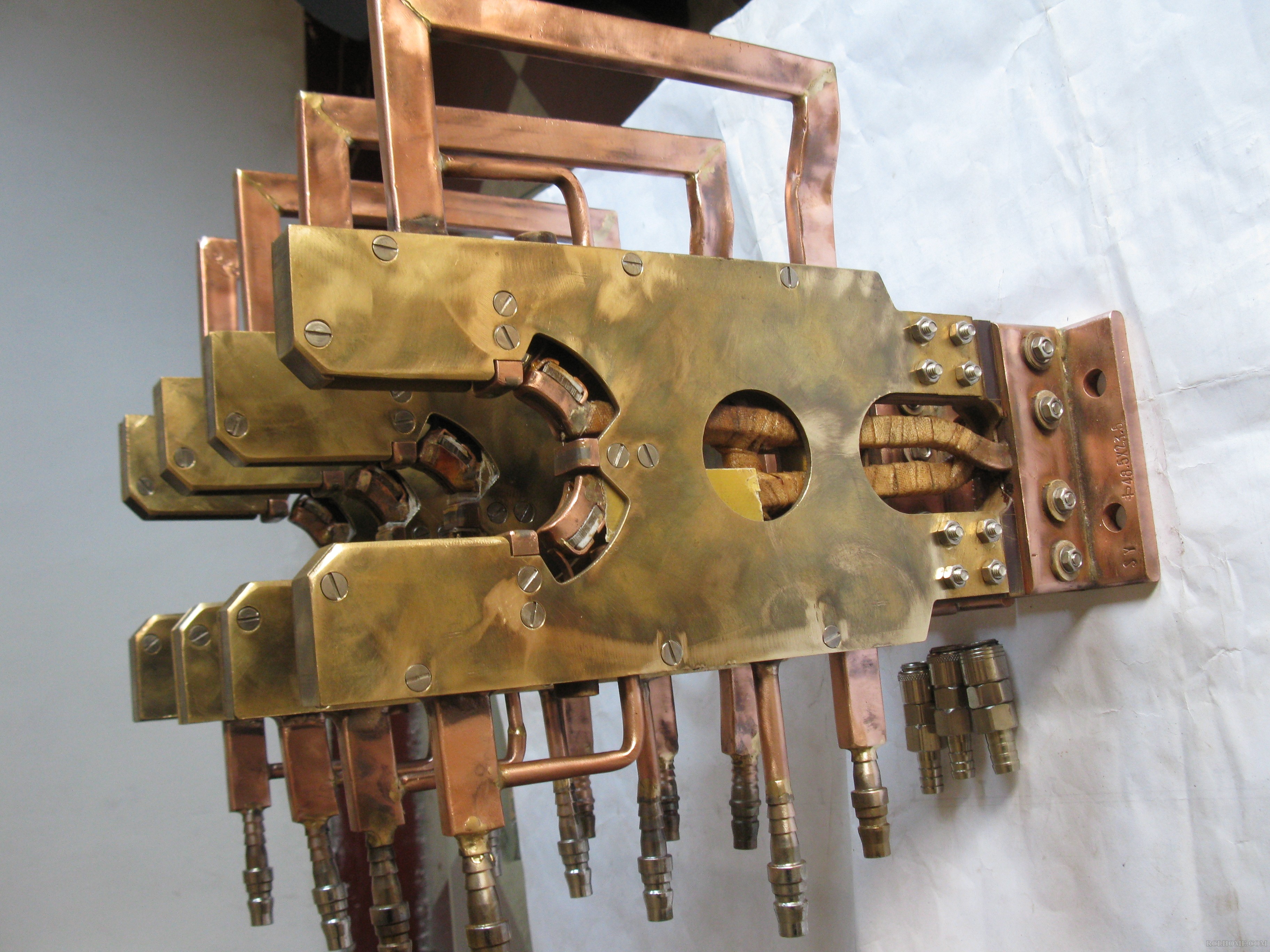

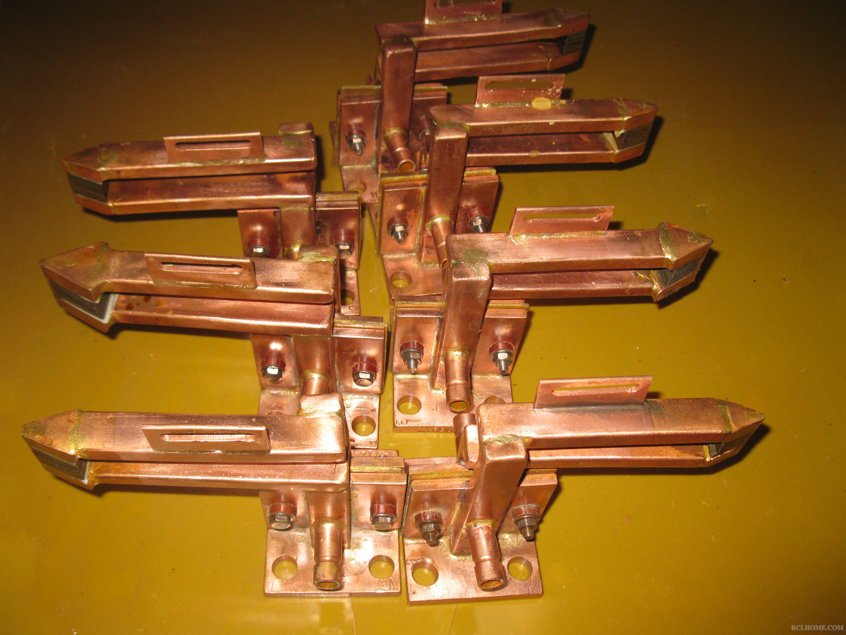

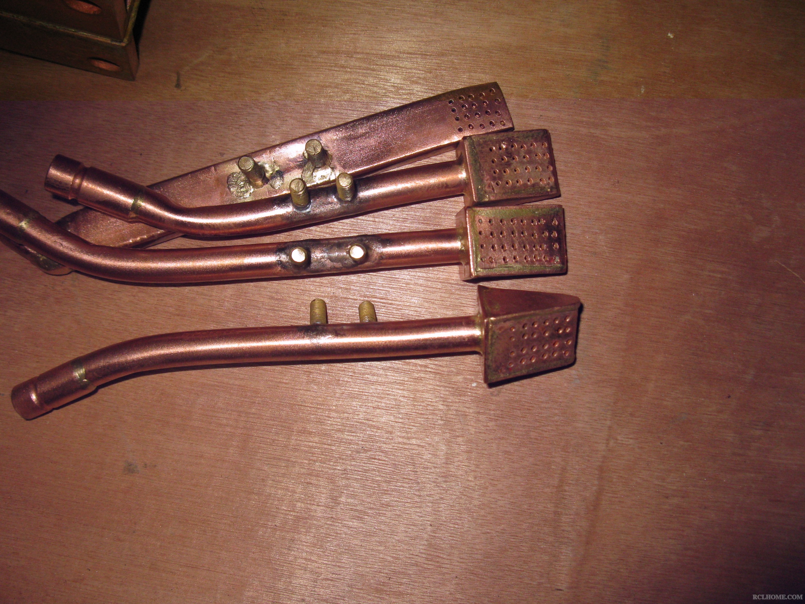

发表于 2015-4-6 09:45:13 | 显示全部楼层
齿面感应器
齿面感应器
喷水器
喷水器
曲轴感应器
曲轴感应器
曲轴试样
曲轴试样

发表于 2015-4-6 10:03:16 | 显示全部楼层
各路高手有木有M25齿面感应器和无软带回转支撑感应器(听说EFD已经设计出来了),搞个图片欣赏一下

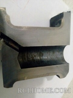

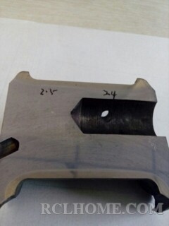

发表于 2015-4-28 12:30:08 | 显示全部楼层
知道,我机上用过,叫内槽淬火,我是做感应加热的。
