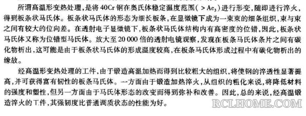

小朱自己有什么想法呢?
发表于 2015-4-5 16:16:22 | 显示全部楼层
小朱的问题可能是高温变形热处理与普通调质比到底是性能好还是不好。
发表于 2015-4-5 16:32:18 | 显示全部楼层
肯定是做过性能试验得到的结论吧。

 楼主| 发表于 2015-4-5 16:34:35 | 显示全部楼层
所以因为 发表于 2015-4-5 16:01
小朱自己有什么想法呢?
没啥想法啊,只是今天在资料上看到了这段文字

 楼主| 发表于 2015-4-5 16:35:16 | 显示全部楼层
应该是好的。编这本书的都是些重量级的人物

发表于 2015-4-5 16:40:26 | 显示全部楼层
现在这个处理方法还不普及。

发表于 2015-4-7 09:36:57 | 显示全部楼层
这是高温形变淬火,还有一种低温形变淬火。

发表于 2015-4-10 08:19:52 | 显示全部楼层
呵呵,名字起得高大尚,说白了就是锻后余热调质!
发表于 2015-4-10 08:36:32 | 显示全部楼层
形变热处理是有几种形式存在的。

发表于 2015-4-10 09:01:36 | 显示全部楼层
热轧钢控冷控轧技术,就是高温形变热处理。也叫热机械处理。

发表于 2015-4-10 09:12:29 | 显示全部楼层
热处理手册第一卷第七章樊东黎提到过低温形变热处理与高温形变热处理和化学形变热处理。
也提到形变方式:轧制,挤压,旋压,锤锻,爆炸,深拉深。
我想问一下沈工:简单的弯曲成型算不算形变?也会造成各向异性啊。
发表于 2015-4-10 10:14:51 | 显示全部楼层
也提到形变方式 ...
有一种冷变形处理(如冷拉钢丝、冷轧板的加工成型)主要应用于奥氏体、半奥氏体、奥氏体-铁素体沉淀硬化不锈钢,它是在固溶处理的基础上进行一定程度的冷变形,其奥氏体有部分向马氏体转变。简单的弯曲也应该是冷变形处理,因为也会造成各向异性。变形即形变,只是在常温下进行,上面所说的也可以说是“冷形变处理”,我的理解也可以叫“常温形变”。

发表于 2015-4-10 13:08:38 | 显示全部楼层
清淡 发表于 2015-4-10 12:49
我还以为又要拿提高淬透性来说事了
你以为小朱怀疑这个提高淬透性?
发表于 2015-4-10 14:46:54 | 显示全部楼层
所以因为 发表于 2015-4-10 13:08
你以为小朱怀疑这个提高淬透性?
高工不是单独提出过淬透性的讨论贴子吗?这是材料自身固有特性
发表于 2015-4-10 15:52:17 | 显示全部楼层
淬透性通常来说是材料自身固有特性,但形变热处理不是通常的东西,应该有提高,印象中是这样的,不一定对,有时间查看一下资料。
发表于 2015-4-10 16:00:03 | 显示全部楼层
所以因为 发表于 2015-4-10 15:52
淬透性通常来说是材料自身固有特性,但形变热处理不是通常的东西,应该有提高,印象中是这样的,不一定对 ...
确实,但是我不知道该说是增加淬透性还是什么。上面说晶粒粗大增加淬透性,实际上是因为晶粒粗大后成分的均匀性,造成奥氏体成分起伏不大,稳定了奥氏体,使奥氏体没那么容易转变,所以说提高淬透性。
有时间查看一下资料。  发表于 2015-4-10 16:17
发表于 2015-4-10 18:57:55 | 显示全部楼层
啊!我说错了啊?我一直以为是成分的均匀性引起的稳定性了,这也是资料上看到的了。
