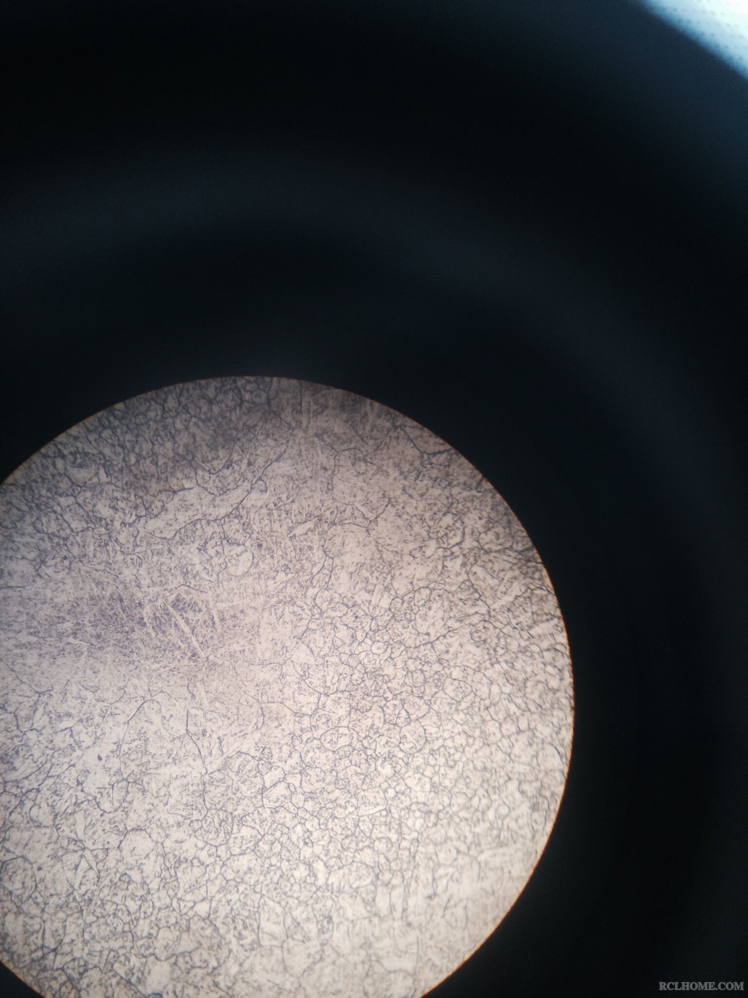

 楼主| 发表于 2015-4-11 17:51:21 | 显示全部楼层
所以因为 发表于 2015-4-11 17:37
说说你自己的看法。
混晶好像比较严重,是什么原因造成?

发表于 2015-4-11 18:36:09 | 显示全部楼层
什么材料的,热处理状态?

 楼主| 发表于 2015-4-11 20:23:48 来自手机 | 显示全部楼层
材料是34CrNi3MoV,调质处理

 楼主| 发表于 2015-4-12 10:21:17 | 显示全部楼层
晶粒度检测结果为4——7级

发表于 2015-4-12 21:52:49 | 显示全部楼层
产品是否是锻件。

 楼主| 发表于 2015-4-13 08:17:15 | 显示全部楼层
产品是锻件,经调质处理

发表于 2015-4-13 09:01:23 | 显示全部楼层
停锻温度过高,锻后未正火

 楼主| 发表于 2015-4-13 09:03:41 | 显示全部楼层
离别钩 发表于 2015-4-13 09:01
停锻温度过高,锻后未正火
锻后经过了两次正回火

发表于 2015-4-13 09:56:19 | 显示全部楼层
风云 发表于 2015-4-13 09:03
锻后经过了两次正回火
锻后做等温正火更好

 楼主| 发表于 2015-4-13 09:58:43 | 显示全部楼层
离别钩 发表于 2015-4-13 09:56
锻后做等温正火更好
查了些资料,做完全退火要好些

发表于 2015-4-13 10:01:54 | 显示全部楼层
风云 发表于 2015-4-13 09:58
查了些资料,做完全退火要好些
这要看冷却速度了,完全退火后如果冷却快了,也会产生混晶。这个材料的等温正火有点类似于二段球化退火工艺。
发表于 2015-4-13 10:26:24 | 显示全部楼层
单单就这张照片而言,未见混晶现象。
另外,腐蚀做得不够好,很多晶界没有被腐蚀出来。

 楼主| 发表于 2015-4-13 10:50:18 | 显示全部楼层
离别钩 发表于 2015-4-13 10:01
这要看冷却速度了,完全退火后如果冷却快了,也会产生混晶。这个材料的等温正火有点类似于二段球化退火工 ...
多少度等温?

发表于 2015-4-13 11:28:55 | 显示全部楼层
最佳温度应该是鼻尖的温度,估计650左右

 楼主| 发表于 2015-4-13 11:40:37 | 显示全部楼层
aaron01 发表于 2015-4-13 10:26
单单就这张照片而言,未见混晶现象。
另外,腐蚀做得不够好,很多晶界没有被腐蚀出来。 ...
谢谢指点,金相方面我是外行

 楼主| 发表于 2015-4-13 15:29:22 | 显示全部楼层
应该是这个温度,在这个温度长时间停留可以得到珠光体的平衡组织

发表于 2015-11-9 14:53:03 | 显示全部楼层
晶界已经不少显现出来了,但是组织也被腐蚀除了一些。腐蚀剂需要调整一下,酸少一点,表面活性剂多一点。
