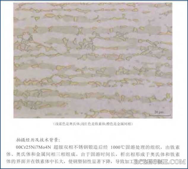

1.00Cr25Ni7Mo4V   铁素体是浅红色。奥氏体是浅蓝色。中间相明明向浅蓝区域长大怎么说在铁素体中长大?

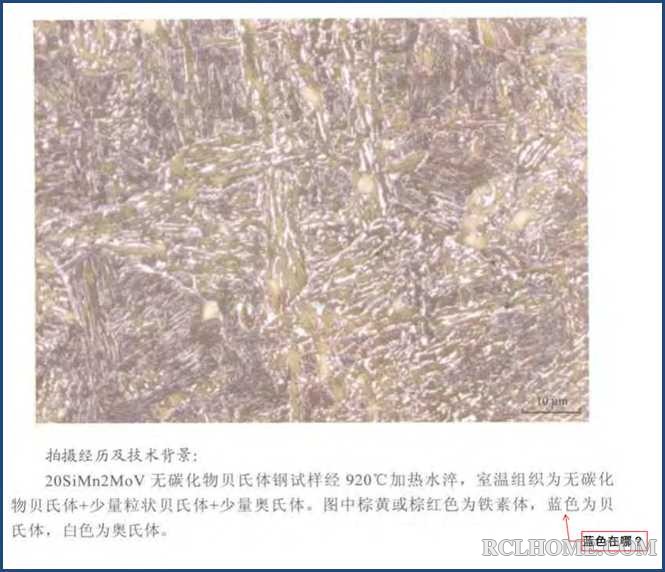

2.20SiMn2MoV  蓝色在哪?我没有色盲吧,找不着蓝色啊。

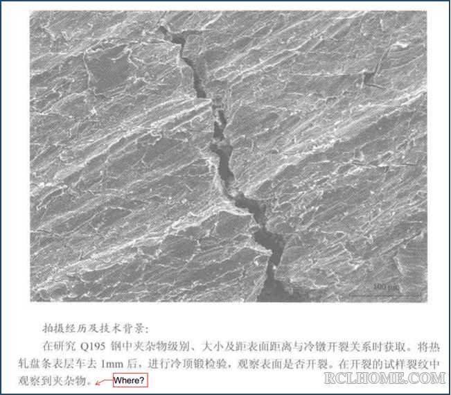

3.Q195  也不知指哪块?裂纹左边?裂纹右边?两块都是?

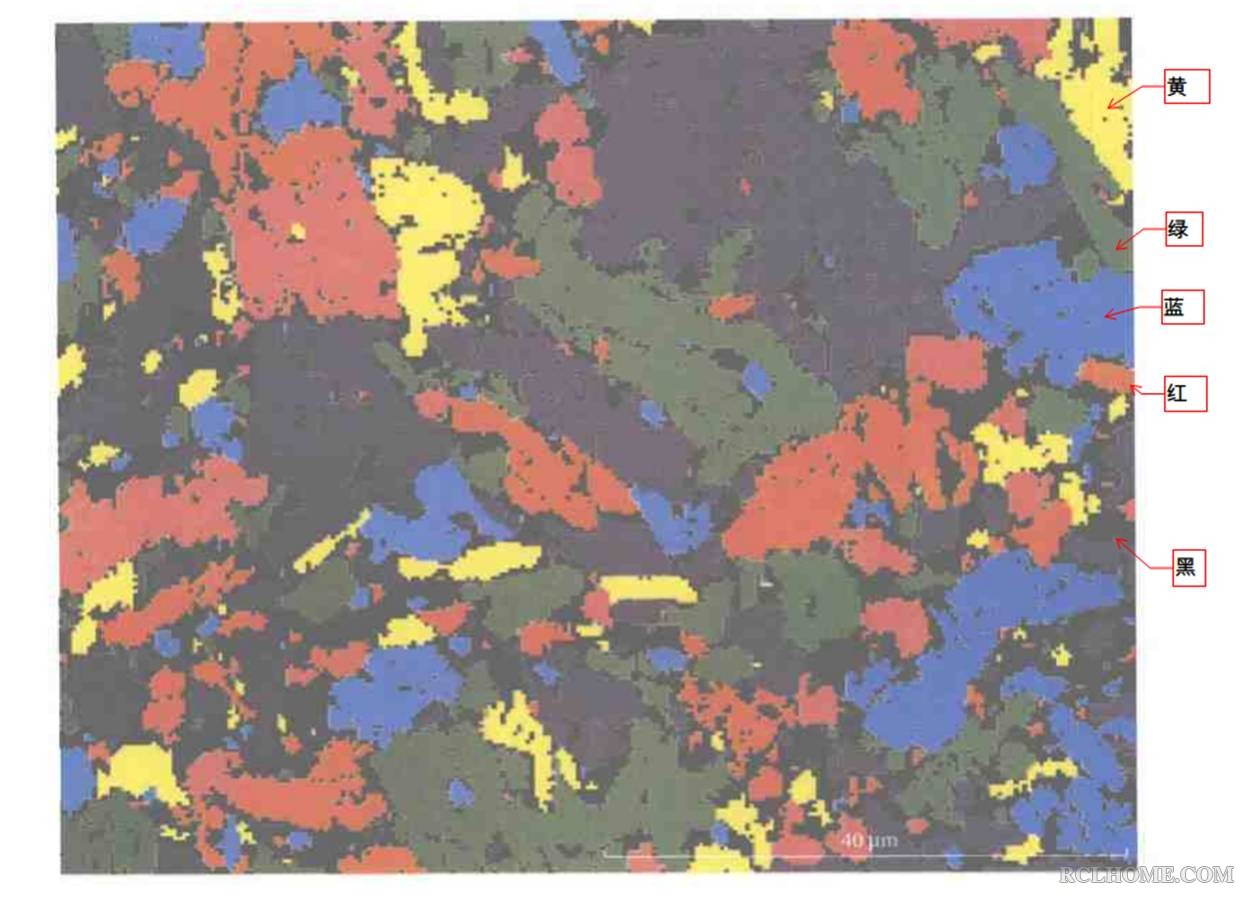

4。X80钢 不同色块都是针状铁素体?未明说。

第4张是针状铁素体再放大的结果?
草原的风 发表于 2015-4-13 14:28
颜色失真了吧?看不出来
第4张是针状铁素体再放大的结果?
http://baike.baidu.com/link?url= ... KXLZTQIepuPVwhuUKY_
王老师好!我看到的原稿即是这样颜色。书即是这本。我试试能不能上传一下,好象说文档太大。上传未成功。
第4张图说法不统一,也有叫贝氏体铁素体的,也有叫针状铁素体的,实质形状是呈不规则的多边形。管线钢中的叫法。武钢用SEM做的EBSD研究。
书中未作说明,我猜是不是不同位相的铁素体造成不同颜色?

2应该是板条马氏体+无碳粒状贝氏体+白色的铁素体
1界面形核的“金属间相”不止一种,图中文字指的是其中一种。
3不知道是不是裂纹中间的白色部分
4看不懂
1界面形核的“金属间相”不止一种,图中文字指的是其中一 ...
1.图谱下面有文字说明:橙色表示金属间相。
2.同样有白色奥氏体文字说明。只是我看不到蓝色。
3.裂纹中?其他区域也是这样啊?不明白。
4.。。。。
感谢交流!我也是有疑问才发帖求助请教。

橙色应该是析出的Cr2N,降温过程中形成的奥氏体区富氮,铁素体区富Cr,又由于温度低时Cr的扩散困难,而N可以往铁素体中扩散而形成Cr2N。的确是往铁素体中生长。

我能看到类似板条马氏体的区域一些区域颜色深一些颜色浅
发表于 2015-4-14 00:01:55 | 显示全部楼层
wanggong 发表于 2015-4-13 14:51
http://baike.baidu.com/link?url=acdAlkt_LpOHC25PUHQg6gZUPjVCtHdygXyqMqUNPbZOhU7aMJC5Km9t6cQuxdt8D8u ...
我原来搞过彩色金相,不同位向的同样的组织颜色会不一样,这个可以肯定。
我感觉应该是贝氏体铁素体,贝氏体铁素体与其他铁素体的区别就是:贝氏体铁素体晶粒内部有M/A小岛,反应在金相上就是有黑点、有点状物,而一般铁素体晶粒内部不会有此现象,显得比较整洁。
发表于 2015-4-14 00:05:02 | 显示全部楼层
另外,贝氏体铁素体晶粒的晶界往往呈现不规则的多边形,而普通铁素体晶粒的晶界往往是比较平直的,这个也是他们的区别之一。
我感觉应该是贝氏体铁素体,贝 ...
王老师说的对!是贝氏体铁素体,也有人叫针状铁素体。虽然有人提出避免与焊缝组织中的针状铁素体相重复而不宜称针状铁素体,但钢管行业工程界包括学术界一直习惯这么叫。
我是没有弄过彩色的金相,您这么一说,我基本清楚了这张彩图。
