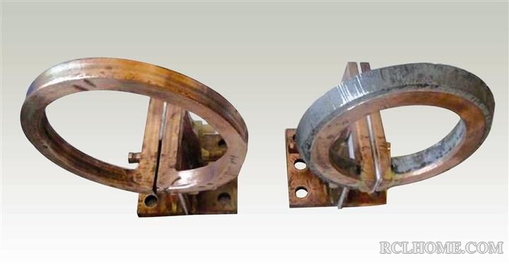

类似与这种感应器在安装导磁体硅钢片时一片一片加装时大家采用何种方法排放和粘贴。

焊个铜片劈腿压

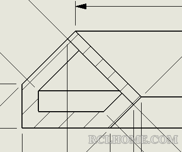

这不是“门”字型导磁体吗?怎么看着也不像“L”啊

劈腿压是好压,关键是一片一片往上放的时候很不好操作,门形还好一点,L形外圆不好放呀他还有个扇形,放起来歪歪扭扭很不好看,现在我是几片几片用502胶水粘起来效率太低了。

L形有点角度的。

这样的问题,一般我都交给线切割去做,割后不要打乱就好装一些。

但是线切割割完以后要清洗呀,不洗太脏了?
发表于 2015-4-26 05:39:02 来自手机 | 显示全部楼层
用柴油洗。很干净的

我现在使用煤油洗效果还可以,我想问一下龟山老师硅钢片如果不用劈腿压,用胶粘的话哪种胶好一点,我现在用的是耐温200度的504AB胶,还有硅钢片开始往上排列的时候要用胶水粘吗?
发表于 2015-4-26 09:48:00 来自手机 | 显示全部楼层
摆放时用502

我现在也是用502胶水来往上粘,效率有点低有扇面的外形有时搞不整齐不怎么美观。

一般是买市场现有品,异形规格自己敲成型。

把方管改用紫铜加工成五边形的

这种结构的也在用。铜管也用。
