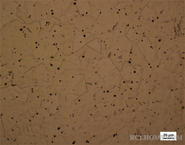

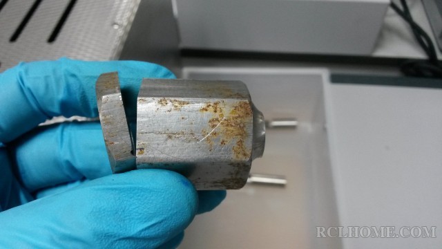

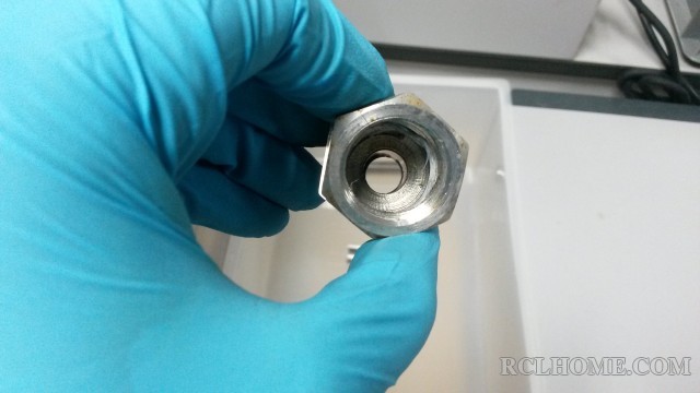

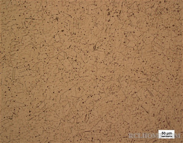

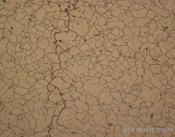

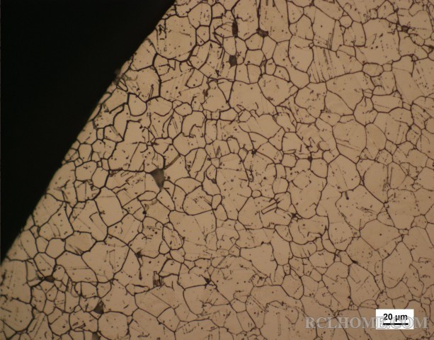

316材料的管接头,用在氢气储存罐上的,在平时肥皂水检测时发现漏气,只用了1个多月,检测发现两头是通过焊接的,我估计是由于焊接造成的 20150207_142109.jpg 20150207_142117.jpg 以下是金相 H2 gas station-4.jpg H2 gas tube500x-2.jpg H2 gas tube500x-12.jpg 看金相发现裂纹是沿晶界开裂的,我猜测是焊接后未做固溶处理,焊接后晶间碳化物析出,造成早期失效。

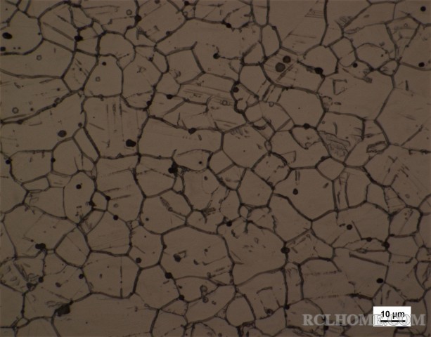

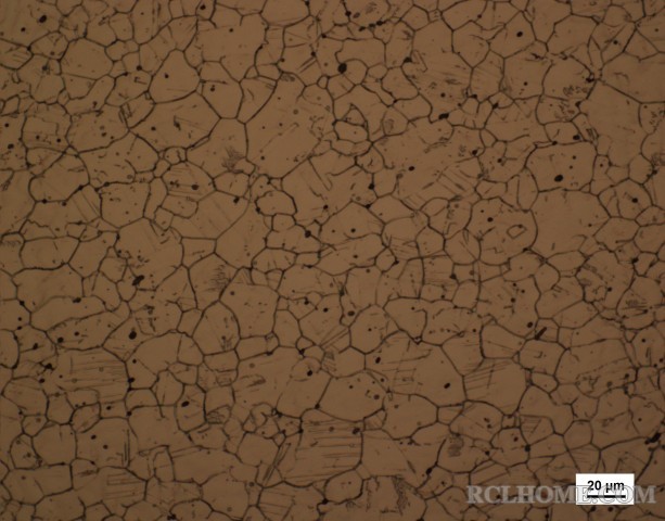

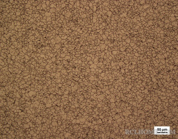

http://www.rclhome.net/forum.php?mod=viewthread&tid=15778&extra=为了验证晶间碳化物析出问题,我把失效件做了金相,然后取了一部分做1040度固溶处理,以下是两者的对比。未处理样 200~1.jpg 500~1.jpg 1000~1.jpg 固溶处理后 200.jpg 500.jpg 1000.jpg 这两个是采用的相同腐蚀,2.5%溴甲醇腐蚀,时间一样。我们可以隐约发现,固溶后的孪晶出现,晶界不易腐蚀出来。根据我做过的另外一种不锈钢,也发现固溶后孪晶厉害,晶界不易腐蚀。但是经过700多度几个小时真空处理后,孪晶开始消失,晶界看是易腐蚀,晶间碳化物大量析出,从这个对比似乎能说明失效件可能经过了敏化了?

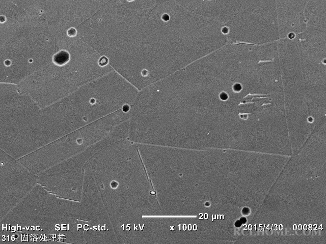

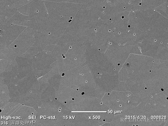

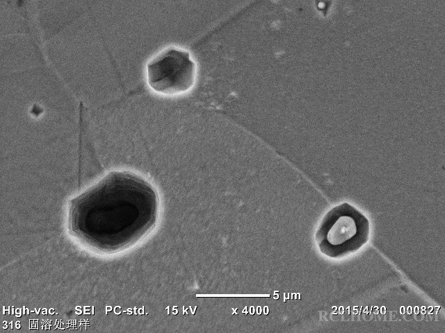

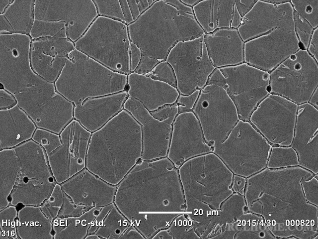

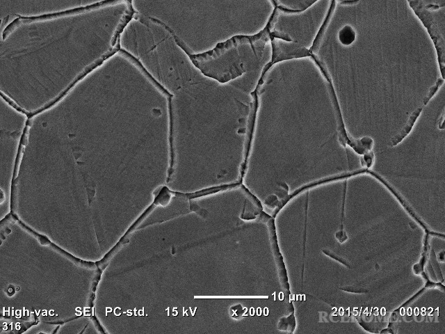

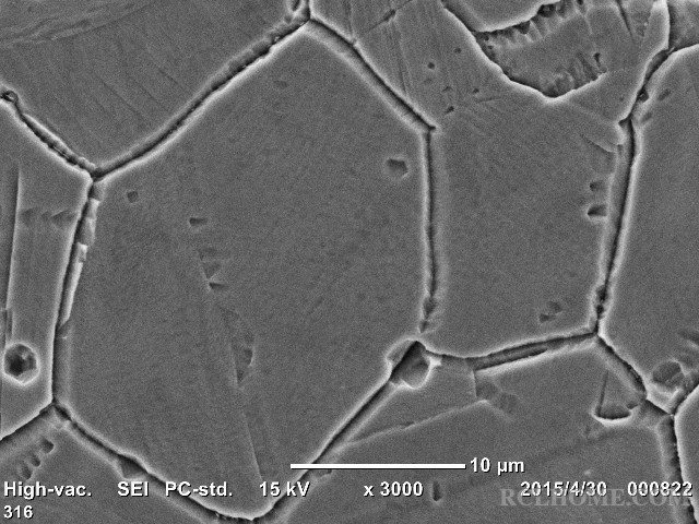

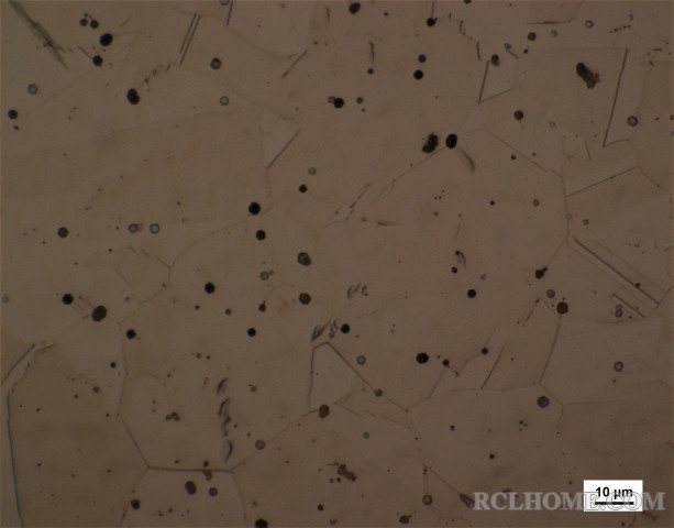

本想做个晶内腐蚀看看晶间碳化物析出情况,可惜不行。以下是失效件未处理样 20150430.000820.jpg 20150430.000821.jpg 20150430.000822.jpg 以下是固溶后 20150430.000828.jpg 20150430.000824.jpg 20150430.000827.jpg 经过固溶处理后晶间不易腐蚀,但是出现更多的空洞。金相上是黑点,固溶后黑点增多,我认为是晶内碳化物,还有的能看到粒子在里面。
