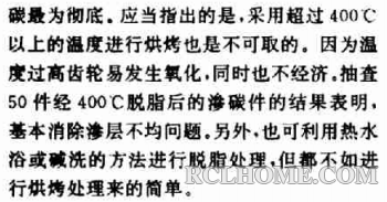

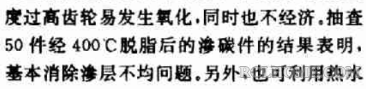

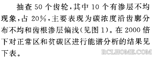

           附件(截图)中所描述的抽查50件产品实物,检查其渗碳层的均匀性,感觉到如此抽查数量有点匪夷所思

 楼主| 发表于 2015-5-4 08:39:45 | 显示全部楼层
hongqk 发表于 2015-5-3 18:17
是不是进货检验应该是有一定的抽检比例?
          我是说,检查齿轮渗碳层深度的均匀性,有没有不破坏就可以检测的?如果没有,姑且试验成本的问题,仅就这50件产品进行破坏性检查,而且每件产品破坏性检测要在几个位置上取样?需要的时间要多久?

发表于 2015-5-4 10:57:41 | 显示全部楼层
齿根硬化层偏浅是正常的。衡量深层均匀性,应该限定相同材质、相同结构以及相同位置,可以考虑用标准试棒进行9点试验,如果偏差太大,就要怀疑炉温均匀性、淬火冷却均匀性了。

 楼主| 发表于 2015-5-4 14:32:54 | 显示全部楼层
一路向北 发表于 2015-5-4 10:57
齿根硬化层偏浅是正常的。衡量深层均匀性,应该限定相同材质、相同结构以及相同位置,可以考虑用标准试棒进 ...
          我的意思是说,主题上传的文章内容,抽取50件进行破坏性检查其渗碳层深度,是否可行?是否真实?

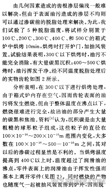

发表于 2015-5-4 19:39:32 | 显示全部楼层
第二段所说的400度脱脂是否是指渗碳前做?

发表于 2015-5-4 20:05:16 | 显示全部楼层
400度脱脂,油脂能脱的干净吗?你们的零件脱脂后是什么颜色?
发表于 2015-5-4 20:17:57 | 显示全部楼层
脱脂:也类似于预氧化  俺们用450度

发表于 2015-5-4 20:27:22 | 显示全部楼层
我前天试了一炉,用的是480度脱脂的,货出来之后的颜色是深蓝色的,请问这种颜色正常吗?脱脂之前零件没有清洗

 楼主| 发表于 2015-5-5 07:43:54 | 显示全部楼层
           这个,当然是。
 楼主| 发表于 2015-5-5 07:48:20 | 显示全部楼层
         有高人做过试验,说400°C脱脂效果不好

发表于 2015-5-6 21:30:25 | 显示全部楼层
脱脂和预氧化是不是一直都要把炉门开着处理(脱脂用的是高温回火炉)
 楼主| 发表于 2015-5-7 11:16:28 | 显示全部楼层
          这要看具体什么情况,什么设备类型,普通井式回火炉可以使炉盖处于似盖不盖的状态。箱式炉因为炉门并不密封,可以关上炉门,正如连续推盘炉的预热炉一样
