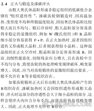

正火与渗碳淬火
发表于 2015-5-8 16:05:54 | 显示全部楼层
正火空冷后,粗晶粒出现B,那细晶粒会出现??
签到天数: 437 天
1466
6678
6678
 楼主| 发表于 2015-5-8 16:50:46 | 显示全部楼层
不就是等轴状的铁素体跟珠光体??
发表于 2015-5-8 17:45:32 | 显示全部楼层
小朱 发表于 2015-5-8 16:50
不就是等轴状的铁素体跟珠光体??
正火过程,A化后是细化晶粒,为何又出现细晶粒与粗晶粒之分呢?我想是加热保温时间不够或A化温度偏低;不都是轴状的铁素体跟珠光体吗?
签到天数: 437 天
1466
6678
6678
 楼主| 发表于 2015-5-8 18:10:56 | 显示全部楼层
随风飘飘 发表于 2015-5-8 17:45
正火过程,A化后是细化晶粒,为何又出现细晶粒与粗晶粒之分呢?我想是加热保温时间不够或A化温度偏低;不 ...
如果钢材在锻打过程中由于锻造温度过高,冷速不当的情况下会形成粗大的晶粒或成分偏析,锻后正火,重新奥氏体化后,由于组织遗传的原因,粗大晶粒还会是粗大的,正火的确是可以起到细化晶粒的作用,前提是正火工艺得合理,若工艺不正确,就会有粗晶细晶之分
签到天数: 437 天
1466
6678
6678
 楼主| 发表于 2015-5-8 18:13:48 | 显示全部楼层
正火过程中,晶粒细化跟保温时间应该关系不大,最主要的还是加热速度,相反,如果保温时间过长的话,奥氏体长大的倾向会更大,如果提供过大的过热度,A化后,奥氏体晶粒来不及长大,这样岂不是更有利于得到细晶?若保温时间长,提供了更多奥氏体长大的时间
发表于 2015-5-10 10:32:45 | 显示全部楼层
小朱 发表于 2015-5-8 18:10
如果钢材在锻打过程中由于锻造温度过高,冷速不当的情况下会形成粗大的晶粒或成分偏析,锻后正火,重新奥 ...
正火工艺怎么做才算合理?
发表于 2015-5-10 10:51:34 | 显示全部楼层
小朱 发表于 2015-5-8 18:13
正火过程中,晶粒细化跟保温时间应该关系不大,最主要的还是加热速度,相反,如果保温时间过长的话,奥氏 ...
个人观点!关键是实现成份均匀化!粗晶粒与细晶粒在加热过程中主要是因成份不均匀而造成的,认为这是主要原因!冷却只是促使晶粒的形成!
发表于 2015-5-13 17:18:49 | 显示全部楼层
1楼截图里关于淬透性方面的描述有待商榷。
