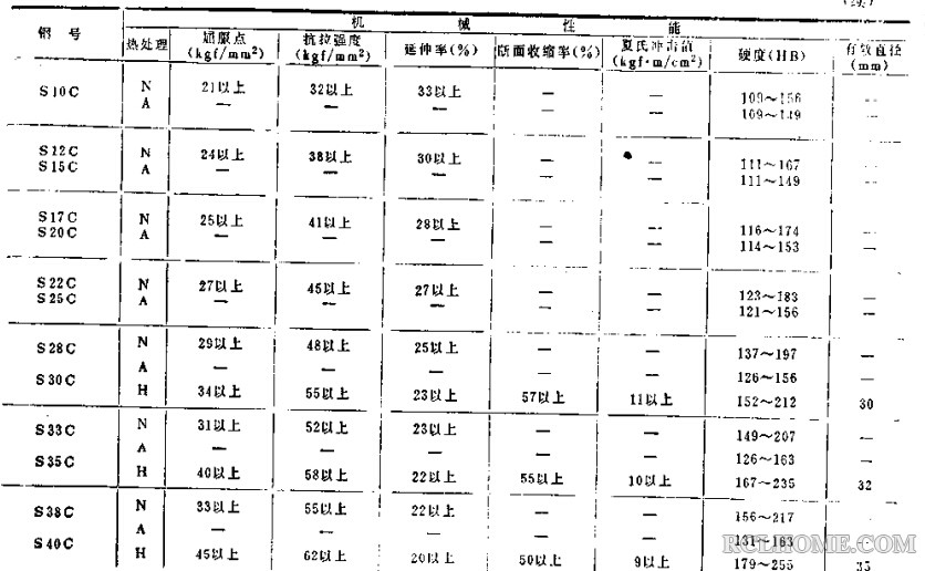

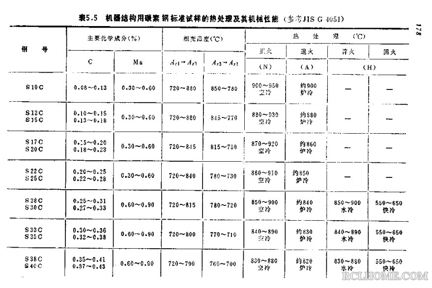

从哪个标准里面可以找到S25C的性能呢?
发表于 2015-5-12 16:54:34 | 显示全部楼层
jis g4051-2005
发表于 2015-5-12 22:38:39 | 显示全部楼层
日本做后稳定杆选的就是S25C。
签到天数: 617 天
178
1423
6192
6192
 楼主| 发表于 2015-5-13 08:03:44 | 显示全部楼层
这里面有性能吗?
签到天数: 175 天
427
2211
2211
发表于 2015-5-13 09:41:05 | 显示全部楼层
《JIS G 4051-2005机械制造用碳素钢钢材》中没有力学性能指标,在1979年版本中有力学性能指标。下面有两张图片上面有S25C的部分热处理和机械性能,不知道对你有没有帮助。
