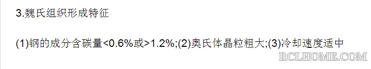

下午刚刚在一个资料中看到的一段文字:粗大晶粒是形成魏氏体组织的必要条件。贴出来讨论一下。
我看看能否再找到原文。
