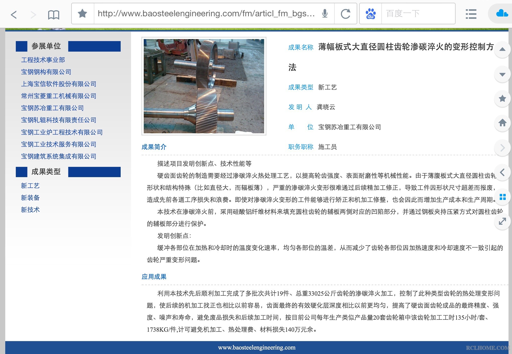

发表于 2015-5-22 16:28:48 | 显示全部楼层
          感谢分享!单位有奖励吗?
 楼主| 发表于 2015-5-22 16:35:15 | 显示全部楼层
潇潇暮雨 发表于 2015-5-22 16:28
感谢分享!单位有奖励吗?
这个没有的。

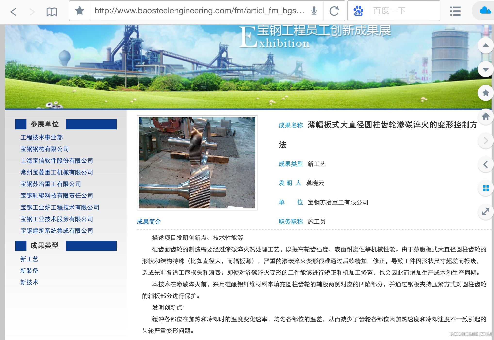

整个腹板都是包裹上吗?填充材料的底面还需要涂防渗料吗?
 楼主| 发表于 2015-5-22 16:46:02 | 显示全部楼层
这个可涂可不涂的,看需要咯。其实涂料在这种场合的主要作用就是胶水。

淬火过程,包裹物填充材料会不会掉!
发表于 2015-5-22 17:12:41 | 显示全部楼层
随风飘飘 发表于 2015-5-22 17:07
淬火过程,包裹物填充材料会不会掉!
         一般而言填充在孔里的石棉绳、耐火纤维棉等不会脱落,但比较浅的槽里填充物可使用铁丝或其它东西加以固定
 楼主| 发表于 2015-5-22 17:16:53 | 显示全部楼层
淬火过程,包裹物填充材料会不会掉!
不会掉的,甚至淬火时的淬火油也不能完全浸入包裹体。
包裹体中心部分就像是新的,没用过的那种颜色。
发表于 2015-5-22 17:19:50 | 显示全部楼层
孤鸿踏雪 发表于 2015-5-22 17:12
一般而言填充在孔里的石棉绳、耐火纤维棉等不会脱落,但比较浅的槽里填充物可使用铁丝或其它东 ...
是不是还有其它辅助工装呢?硅酸铝纤维、及石棉绳淬火时,边角处(截取面)的粉末会不会掉?会不会掉到淬火油中,污染淬火油呢?

发表于 2015-5-22 18:05:52 | 显示全部楼层
随风飘飘 发表于 2015-5-22 17:19
是不是还有其它辅助工装呢?硅酸铝纤维、及石棉绳淬火时,边角处(截取面)的粉末会不会掉?会不会掉到淬 ...
        淬火前一定会有一些粉末或颗粒脱落,掉入淬火油中,但未必会污染淬火油

发表于 2015-5-23 19:39:04 | 显示全部楼层
以前在一篇论文上看过这个方法,大齿轮有整体翘曲的倾向,冷却不一致,导致外圆翘曲,且锥度。论文上的是宽一米多、厚两三百毫米的齿轮,但不知道包裹区域冷却后硬度怎样,包裹后冷却必然变慢很多
 楼主| 发表于 2015-5-23 20:20:35 | 显示全部楼层
日月光辉 发表于 2015-5-23 19:39
以前在一篇论文上看过这个方法,大齿轮有整体翘曲的倾向,冷却不一致,导致外圆翘曲,且锥度。论文上的是宽 ...
包裹体包裹的零件部位表面硬度还是很高的。只比正常防渗碳部位低1~3HRC。

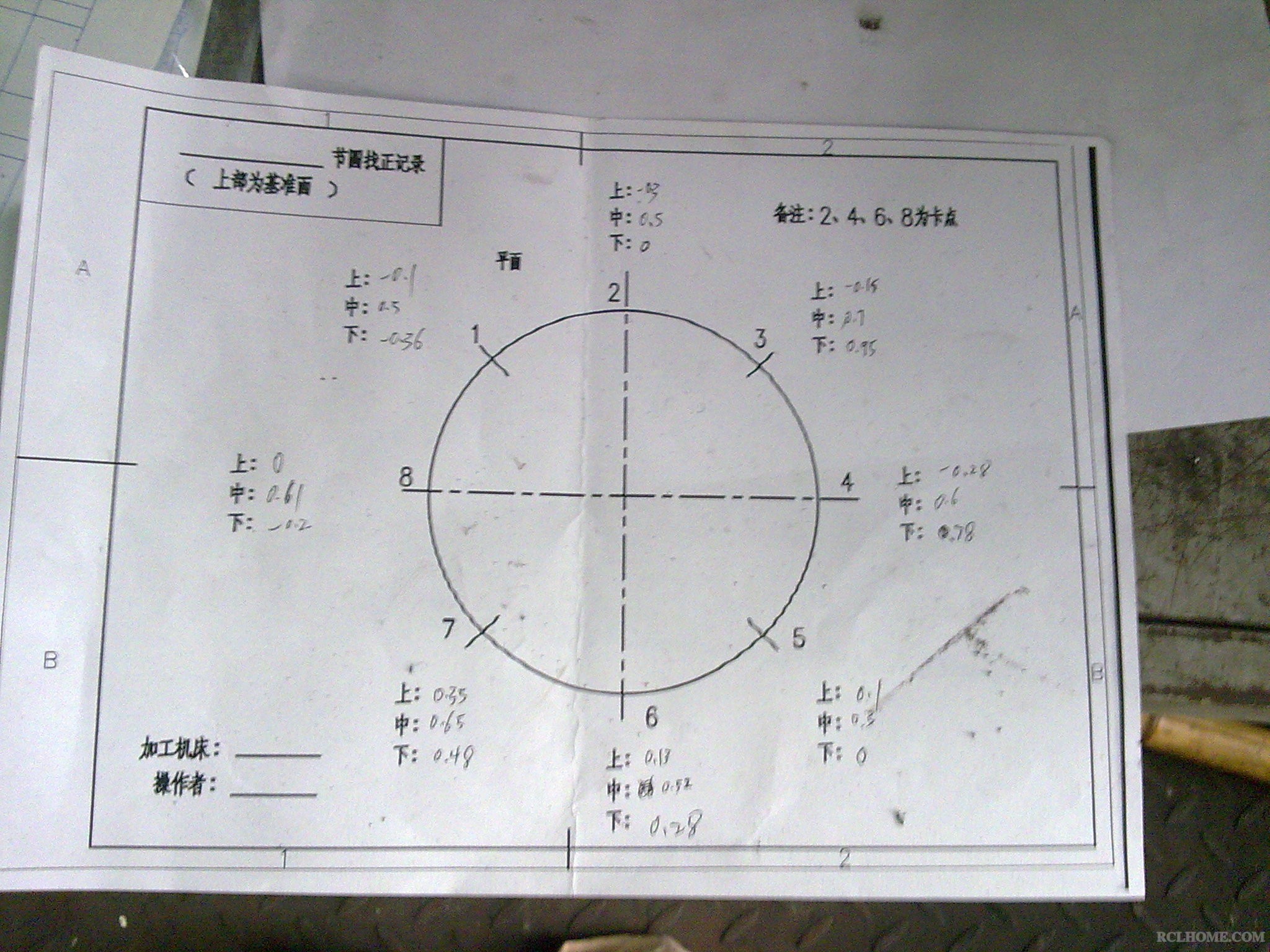

 楼主| 发表于 2015-5-23 23:28:58 | 显示全部楼层
图像550.jpg 看看这个变形情况。
