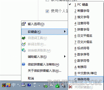

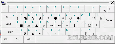

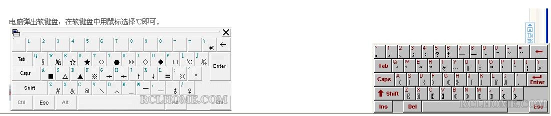

500-600℃中℃的输入方法与电脑安装的中文输入法有关,比较常用的微软拼音输入法按如下操作:
切换至微软拼音输入法;
点击输入法从左向右的第5个图标;
弹出小窗口后选择 软键盘- 特殊符号;
电脑弹出软键盘,在软键盘中用鼠标选择℃即可。
只要能显示软键盘的输入法都可以用此方法操作。
如果觉得每次都这样操作麻烦,可以先输入一次,或者从其他帖子中复制,粘贴到记事本中并保存,以后要用时再打开记事本,同样用复制,粘贴的方法复制至新贴中。
