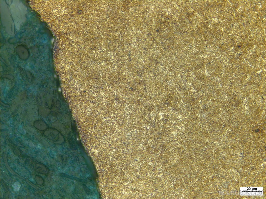

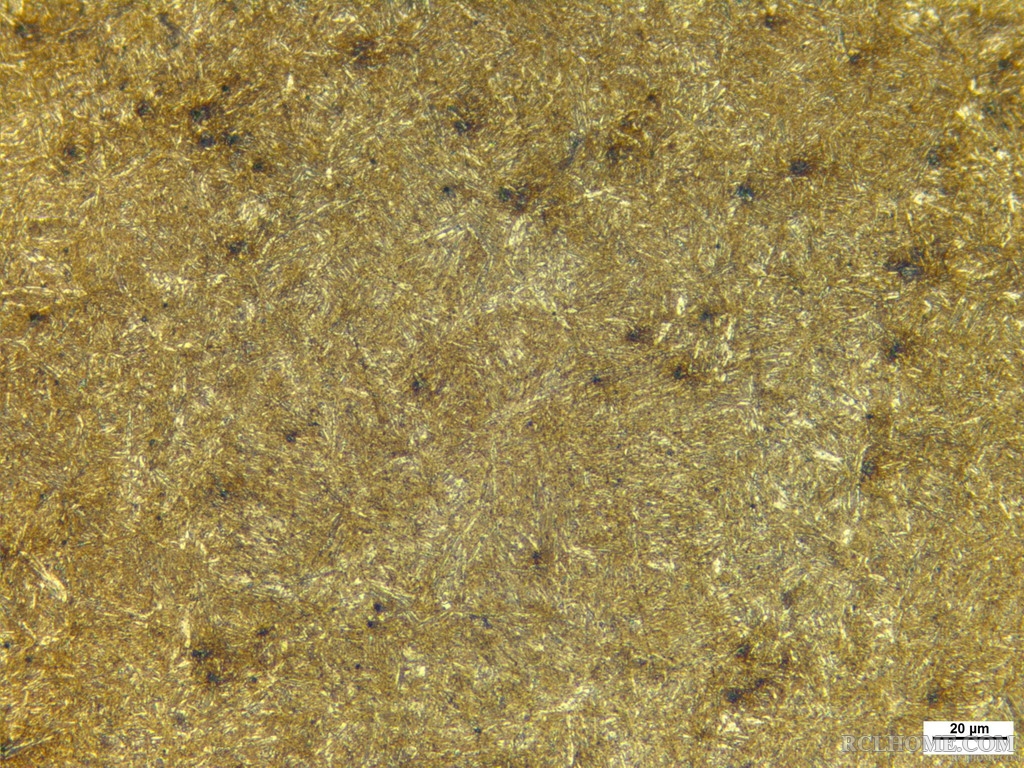

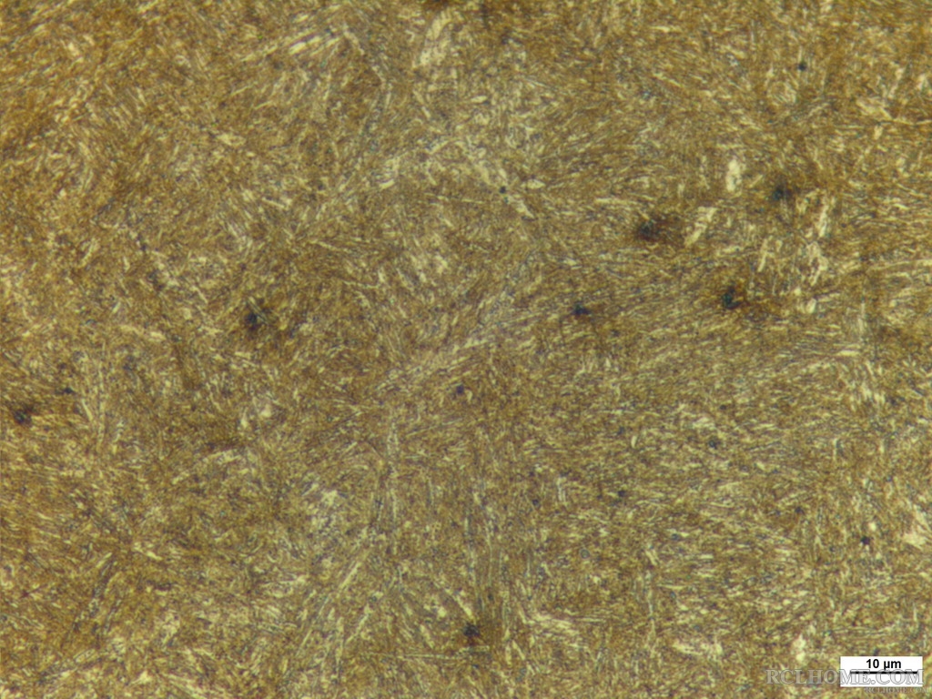

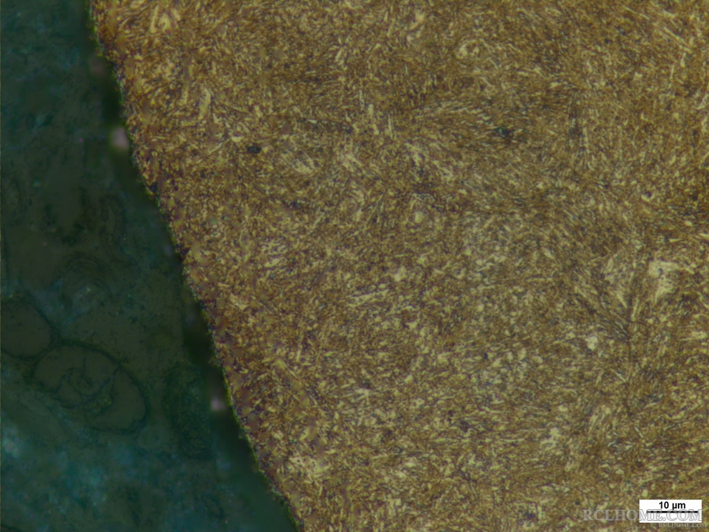

材料 65Mn 热处理:淬火+中温回火 (注:照片出处论坛中清淡会员的帖子中,我转载过来)
500 表面
500 表面
500 心部
500 心部
1000 表面
1000 表面
1000 心部
1000 心部

发表于 2013-2-6 12:54:10 | 显示全部楼层
回火了,但是是否充分我无法判断准准确。
回火是否充分,首先要看腐蚀时间,不是自己做的样品,腐蚀时间无法控制。其次,相片和在显微镜底下看不完全一样。最后,你的样品不是制样后直接腐蚀的,里面存在氧化物,再次制样腐蚀后组织应该有变化。
发表于 2013-2-20 20:07:23 | 显示全部楼层
沧桑岁月 发表于 2013-2-6 12:54
回火了,但是是否充分我无法判断准准确。
回火是否充分,首先要看腐蚀时间,不是自己做的样品,腐蚀时间无 ...
这不是我发的照片吗?我可以告诉你,绝对不是氧化。而是金刚石颗粒,当时赶时间没处理好。最近也老磨不好心烦。我可以把回火后断的和再次回火后不断的发给你们看,区别几乎是没有的。而其硬度都还差不多,所以外协厂都不认账。
