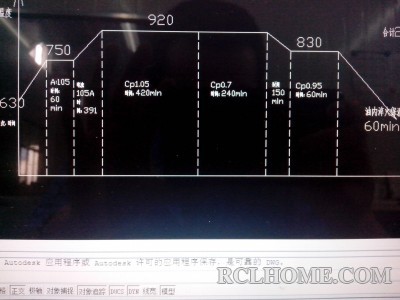

发表于 2015-5-31 17:47:06 | 显示全部楼层 |阅读模式
          如题,看附件(截图)

发表于 2015-5-31 19:03:47 | 显示全部楼层
有几点疑问:1:何种渗碳设备?
                  2:750均温是何意图,为了减少变形吗?
                  3:如果用多用炉渗碳,此工艺硬化应该偏下限甚至偏浅,除非零件截面很薄或装炉密度很小。
                  4:920扩散用碳势0.70%,为何淬火前均温用0.95%?不会出现碳黑吗?扩散意义何在?
发表于 2015-5-31 19:23:01 | 显示全部楼层
正信热处理 发表于 2015-5-31 19:03
有几点疑问:1:何种渗碳设备?
基本同意你的观点,我想工艺编制者在最后阶段将碳势设定为0.95的意思就是:实际产品在检验有效硬化层的硬度梯度时发现表面硬度比向里面一定距离的硬度低了,因此认为是表面脱碳造成的。

发表于 2015-5-31 19:31:24 | 显示全部楼层
除830保温0.95碳势有点高外,扩散碳势还可再高一些,这个工艺有效层做下来1.5左右。

发表于 2015-5-31 19:38:02 | 显示全部楼层
秦楼明月 发表于 2015-5-31 19:31
除830保温0.95碳势有点高外,扩散碳势还可再高一些,这个工艺有效层做下来1.5左右。 ...
这工艺强渗和扩散时间的比例太小了。2:1都不到。
发表于 2015-5-31 19:41:12 | 显示全部楼层
是有点小,但好处是渗层不会有碳化物。

发表于 2015-5-31 19:43:08 | 显示全部楼层
cnszgong 发表于 2015-5-31 19:23
基本同意你的观点,我想工艺编制者在最后阶段将碳势设定为0.95的意思就是:实际产品在检验有效硬化层的硬 ...
有这种可能!
其实没有找到问题所在,如是出现这种问题更应该从强扩比例、碳分布、设备气氛上入手。

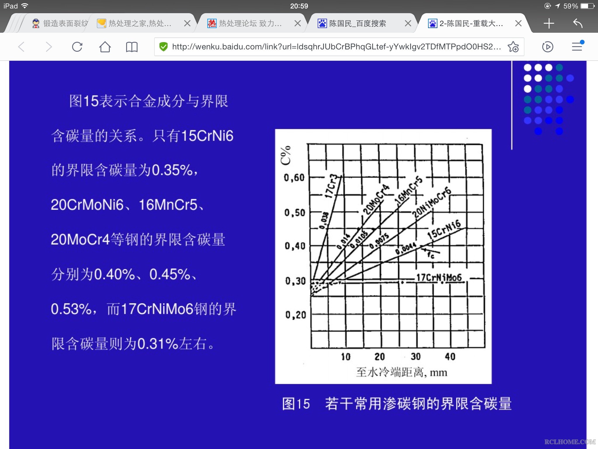

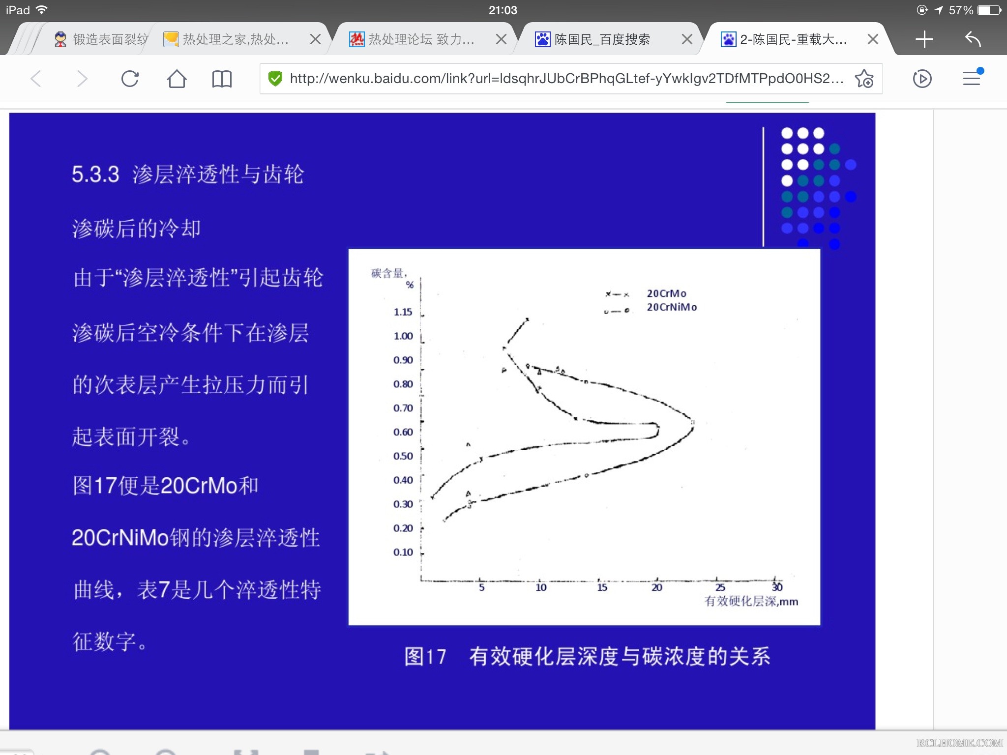

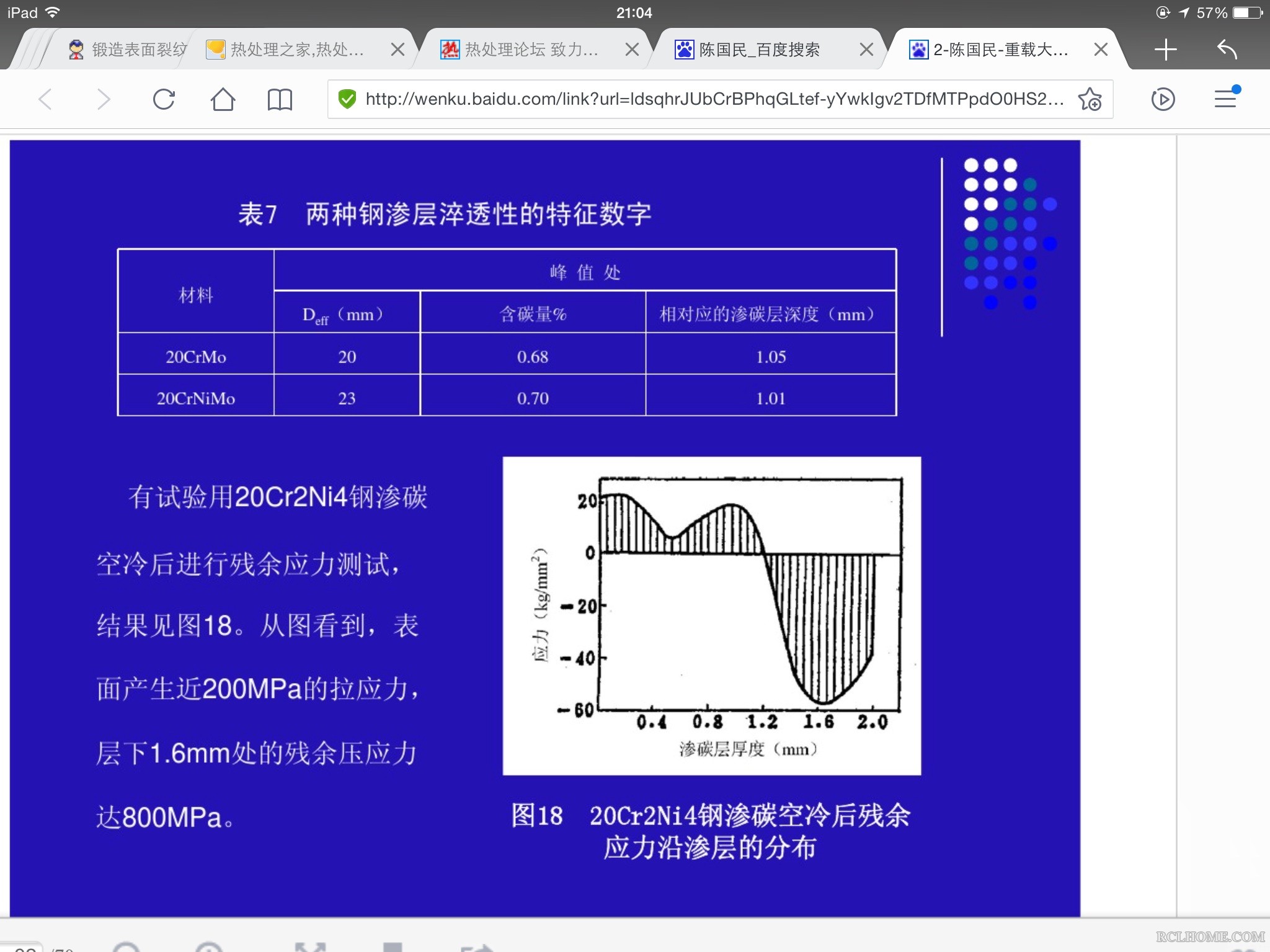

也许我们应该重新理解一下工艺编制者的思路 image.jpg image.jpg image.jpg 他这工艺也许是对的。

 楼主| 发表于 2015-6-1 10:45:11 | 显示全部楼层
有几点疑问:1:何种渗碳设备?
          据作者讲,在450还有一段预氧化呢

其实原始工艺是一件非常优秀的工艺,工艺设计者对20CrMo材质的理解以及这个零件的技术要求理解的非常到位的。
设想一下:如果还是用这个工艺处理相同的零件,只不过将材质换了,比如换成20CrNiMo,那么这个工艺就不适合了,甚至可能会出现产品质量不合格的情况。
发表于 2015-6-1 14:49:19 | 显示全部楼层
孤鸿踏雪 发表于 2015-6-1 14:35
据楼主讲符合其技术要求(1.50~1.80mm)
20CrMo材料淬透性不是很好,这个工艺能做到1.5-1.8是极限了,当然还要看试样的直径大小。

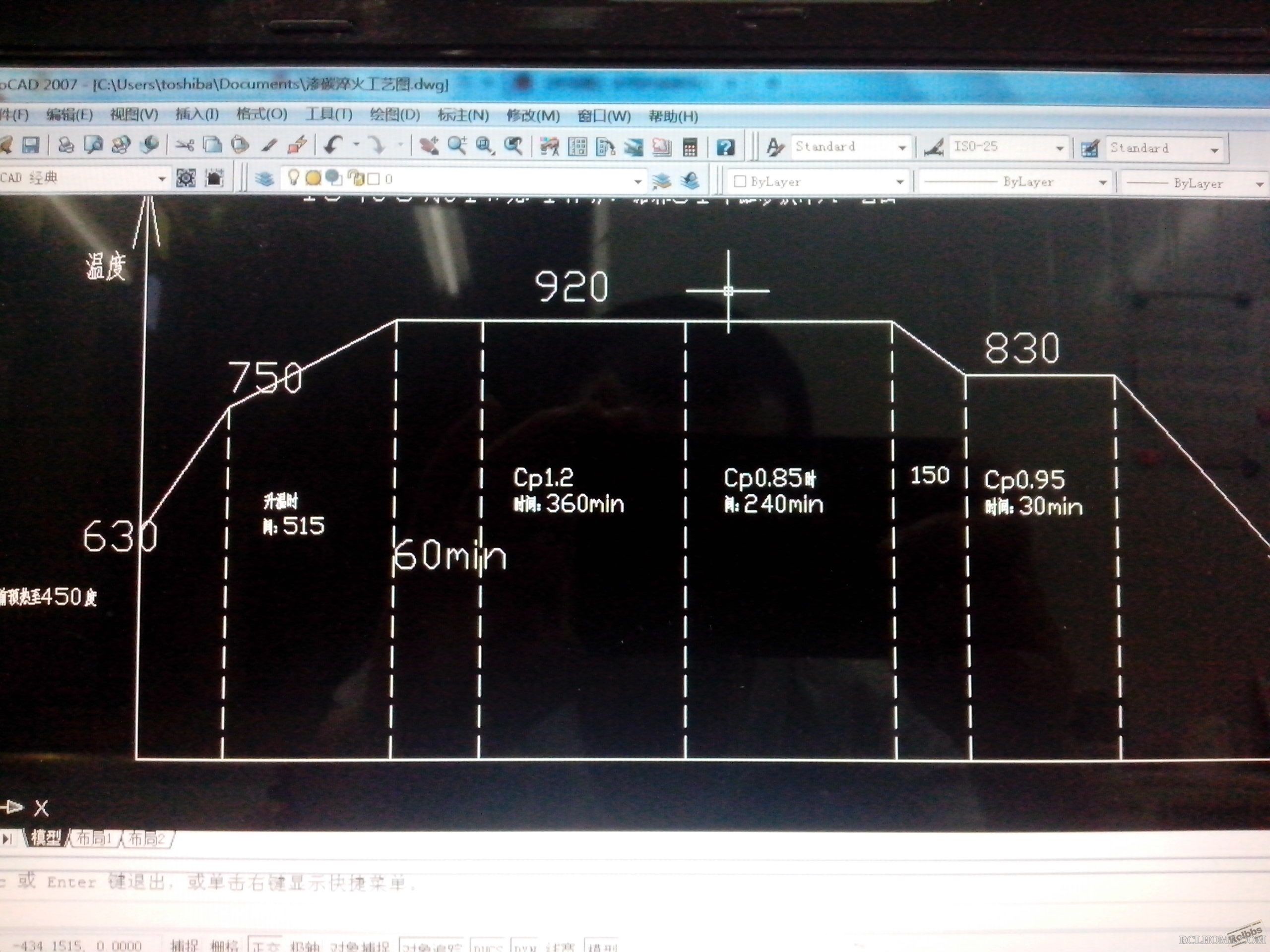

 楼主| 发表于 2015-6-3 09:30:16 | 显示全部楼层
          这个工艺有改进!大家看看,改了以后更好?还是修改后的工艺不如原来的好了?

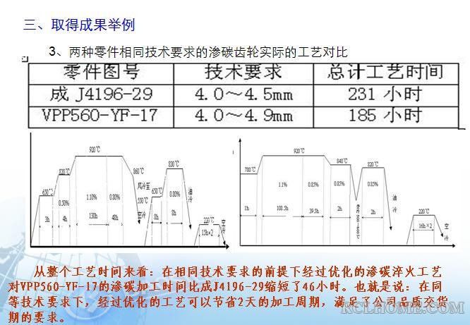

发表于 2015-6-3 16:32:18 | 显示全部楼层
发表于 2015-6-3 16:43:47 | 显示全部楼层
孤鸿踏雪 发表于 2015-6-3 09:30
这个工艺有改进!大家看看,改了以后更好?还是修改后的工艺不如原来的好了? ...
我个人觉得,改了的比1楼的好,强扩比3:2,能有效的防止渗层表面出现大块状碳化物,且硬度梯度下降平缓,在距表面0.8的位置,硬度也可能在664HV1。
孤鸿踏雪 + 10 感谢交流
发表于 2015-6-3 16:49:12 | 显示全部楼层
秦时明月 发表于 2015-6-3 16:43
我个人觉得,改了的比1楼的好,强扩比3:2,能有效的防止渗层表面出现大块状碳化物,且硬度梯度下降平缓 ...
我的判断正好相反,我个人观点原始工艺比经过优化的工艺好,而且随着其工艺进一步优化,很有可能使得金相组织进一步恶化。
