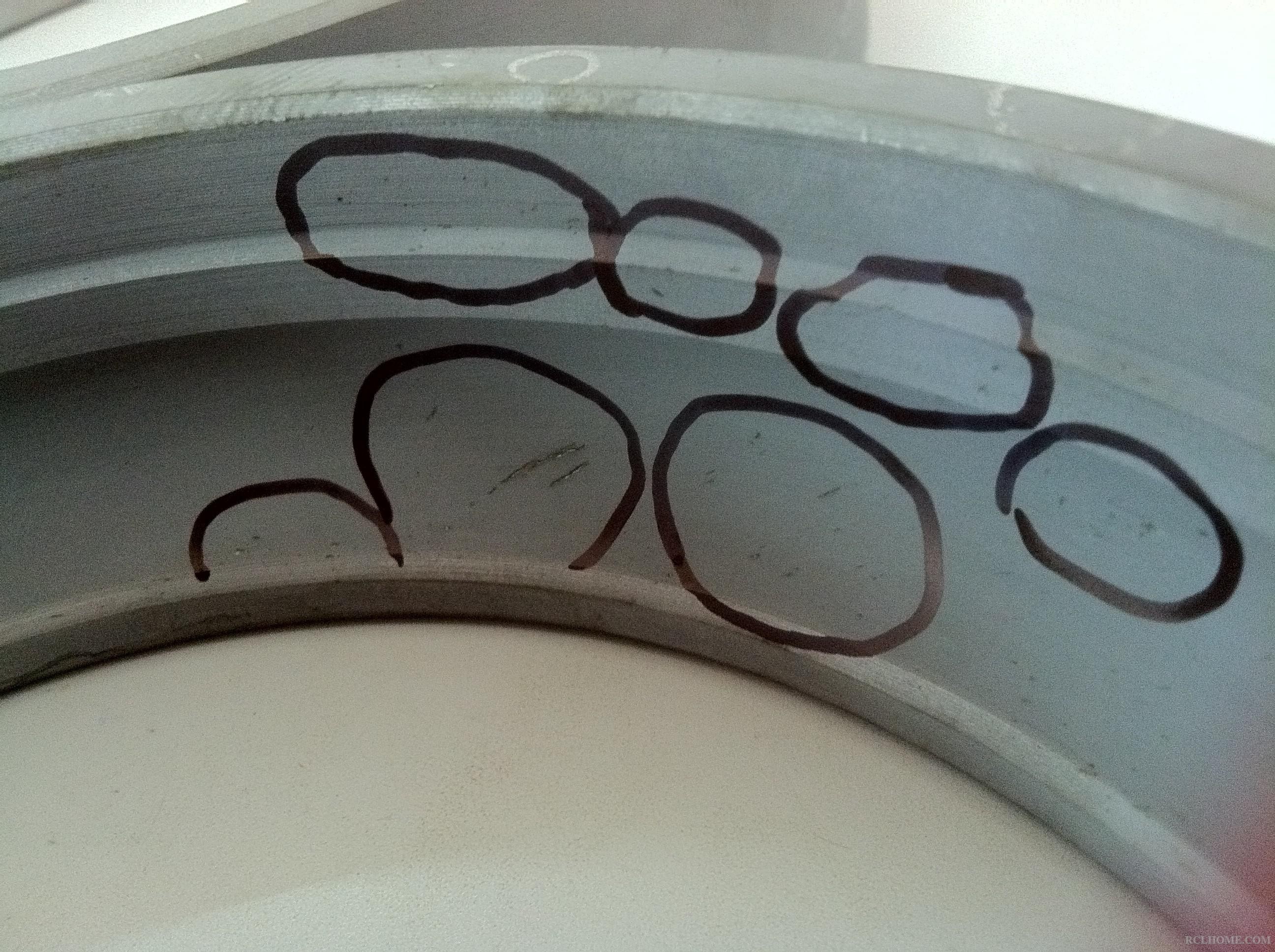

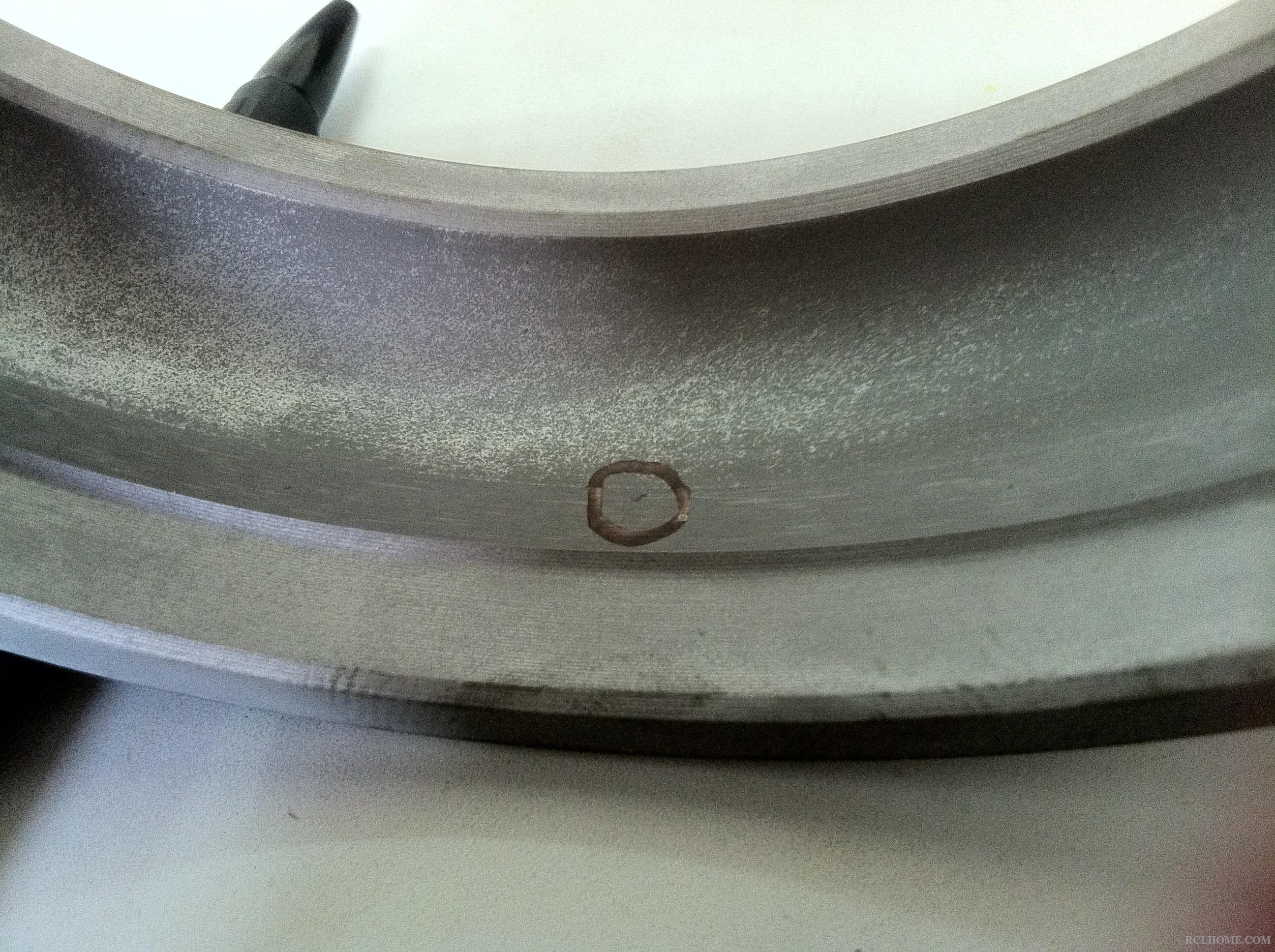

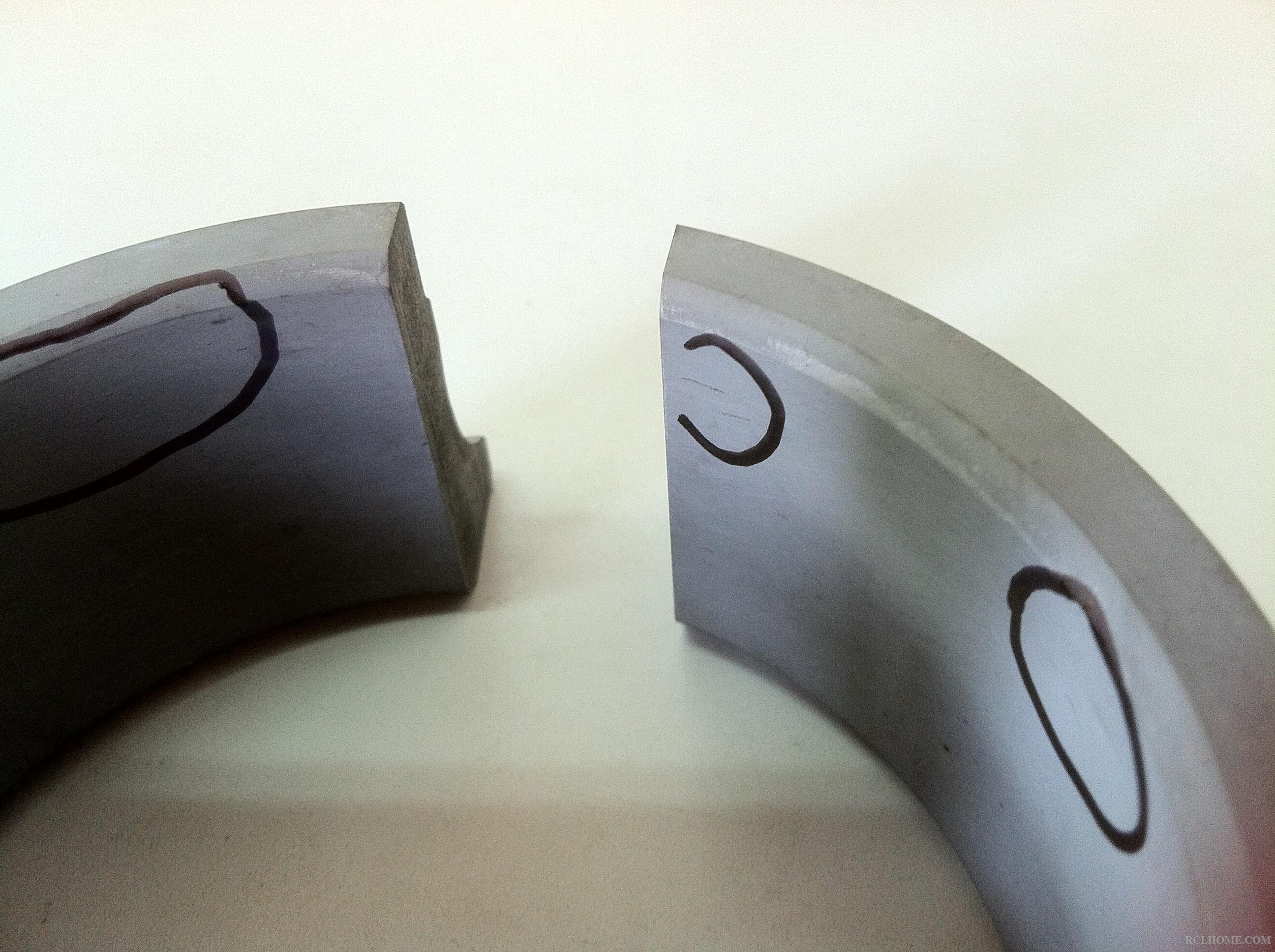

 楼主| 发表于 2015-6-10 09:44:29 | 显示全部楼层
上图!图片都是轴承套圈酸洗之后的形貌  划圈的地方就是有缺陷的位置

发表于 2015-6-10 10:04:45 | 显示全部楼层
王乾 发表于 2015-6-10 09:45
已上图~  孤老前辈过目一下吧
          惭愧,我看了那些黑斑,很难说清楚它是内部夹渣,还是内裂纹。

 楼主| 发表于 2015-6-10 10:08:41 | 显示全部楼层
是否能初步断定是锻造问题  还是原材料问题
49
134
134
 楼主| 发表于 2015-6-10 10:09:30 | 显示全部楼层
是否能初步断定是锻造问题  还是原材料问题??????????这些玩意是否对使用有害
发表于 2015-6-10 10:16:55 | 显示全部楼层
王乾 发表于 2015-6-10 10:09
是否能初步断定是锻造问题  还是原材料问题??????????这些玩意是否对使用有害 ...
           我个人倾向于是原材料问题。对产品使用性能和寿命肯定有不良影响,但是否会造成致命后果,难以草率下结论,需要了解这个产品的服役条件、常见失效形式和潜在失效模式
发表于 2015-6-10 17:26:05 | 显示全部楼层
个人怀疑锻造过烧了,,,,,,,,,,,,

 楼主| 发表于 2015-6-26 10:24:07 | 显示全部楼层
采用何种手段可以验证您的观点?

发表于 2015-9-9 07:46:11 | 显示全部楼层
从楼主照片上看,应该是热酸洗,至于为啥会出现楼主描述的黑点,个人认为可能是过烧导致把!

发表于 2015-9-20 04:26:18 | 显示全部楼层
到底是怎样的内裂纹,怎样的过烧,宏观上不好评论,看法缺陷上面专家有了说明,个人看法做个金相方面的验证,夹杂,过烧,疏松和裂纹等缺陷形貌。以便综合分析评论
发表于 2015-11-9 15:29:56 | 显示全部楼层
沿缺陷切开看金相的结果如何?
酸洗前能看到么?如果是过烧的话,酸洗前可以看到黑色小洞。
原材料夹杂物是否超标?
