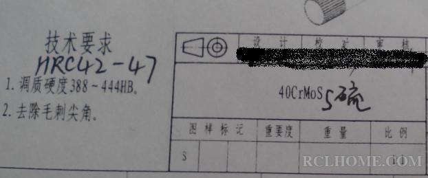

40CrMoS这材料的化学成分,及S含量(标准!?
发表于 2015-6-2 14:28:20 | 显示全部楼层
我觉得是看出材料了,很可能是40CrMnS
 楼主| 发表于 2015-6-2 14:43:13 | 显示全部楼层
 楼主| 发表于 2015-6-2 14:44:34 | 显示全部楼层
这是图纸上的要求!与客户沟通,确实是这个材料!材料不允许更改!

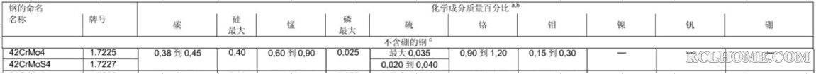

可以参照EN10083-3-2006 中的42CrMoS4选择材质。

那我这个轴产品有花键,要求调质硬度42-47HRC,按常理是不好加工,加入一定量的硫后是不是就可以很好的加工了!

那我这个轴产品有花键,要求调质硬度42-47HRC,按常理是不好加工,加入一定量的硫后是不是就可以很好的加 ...
这种材质调质处理后硬度不该有这么高吧!

这也许是设计人员错了,估计应该是指后期有感应淬火的。
 楼主| 发表于 2015-6-2 15:29:42 | 显示全部楼层
kop123 发表于 2015-6-2 15:18
这种材质调质处理后硬度不该有这么高吧!
没办法,您看看3楼道帖子!

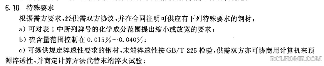

《GB/T 3077-1999 合金结构钢》中的说明如下:
国外的一般控制在0.02-0.04%。

根据您提供的资料S4的硫含量是0.02-0.04,那只有一个S硫含量要控制的哪个范围?是0.015-0.04:记得优质钢是0.02,普通钢0.035,这个只有一个S是代表或是商定?

这个0.015-0.04%是国家标准对于为了提高切削加工性能加入S元素含量的规定。另外,那个0.02-0.04%是欧洲标准的规定,基本差不了多少。而您提到的0.02%和0.035%是不特意添加S元素钢材的含S量的上限,因为S一般被认为是有害元素,必须对其上限进行控制,含量越少越好。
