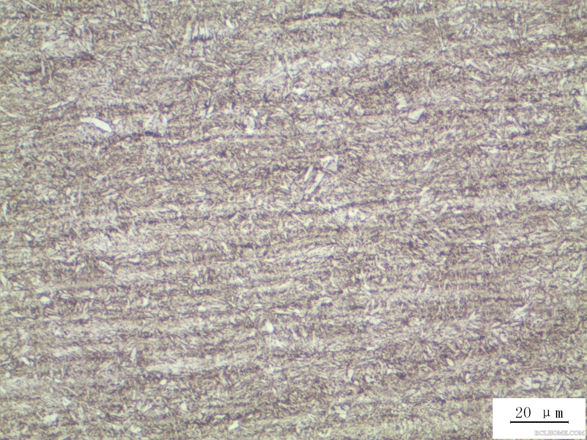

请问圈起来的组织是什么,整体是什么组织?
500倍
500倍

圈起来的是碳化物,整体组织是回火屈氏体,个人意见供参考

回火索氏体 回火屈氏体 怎么区分呢

碳化物我认为不太可能的。这个整体就是回火屈氏体,白色的我认为是一些位相问题,不像是碳化物、铁素体这些组织。

不好区分,只要你确定淬火没问题,直接用硬度来区分就OK了。

好像是有人跟我说过只是位相问题,但是不太确定

60Si2Mn要出现碳化物,除非成分偏析。还有就是淬火前是球化处理,然后亚温淬火会留下碳化物。
