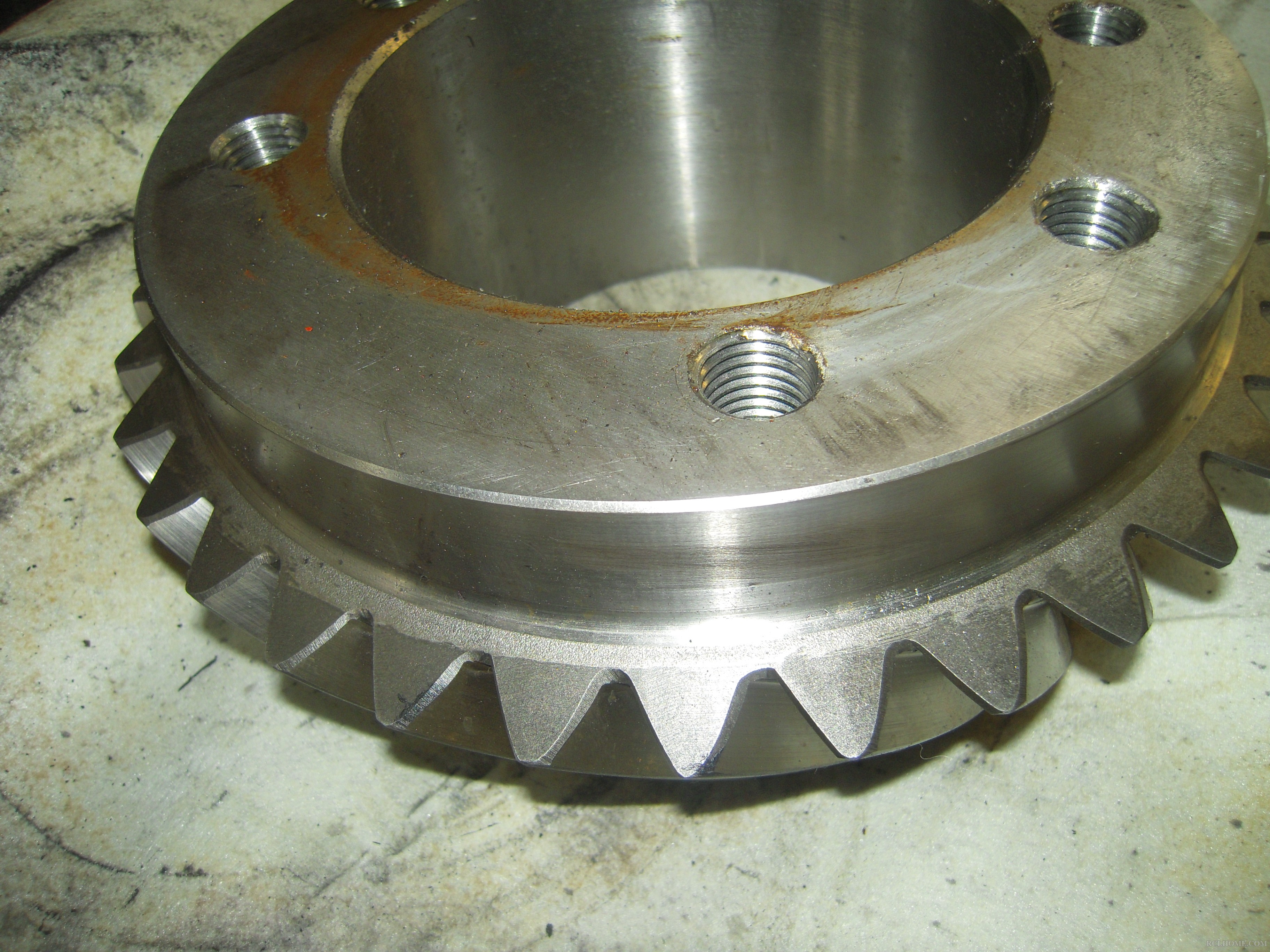

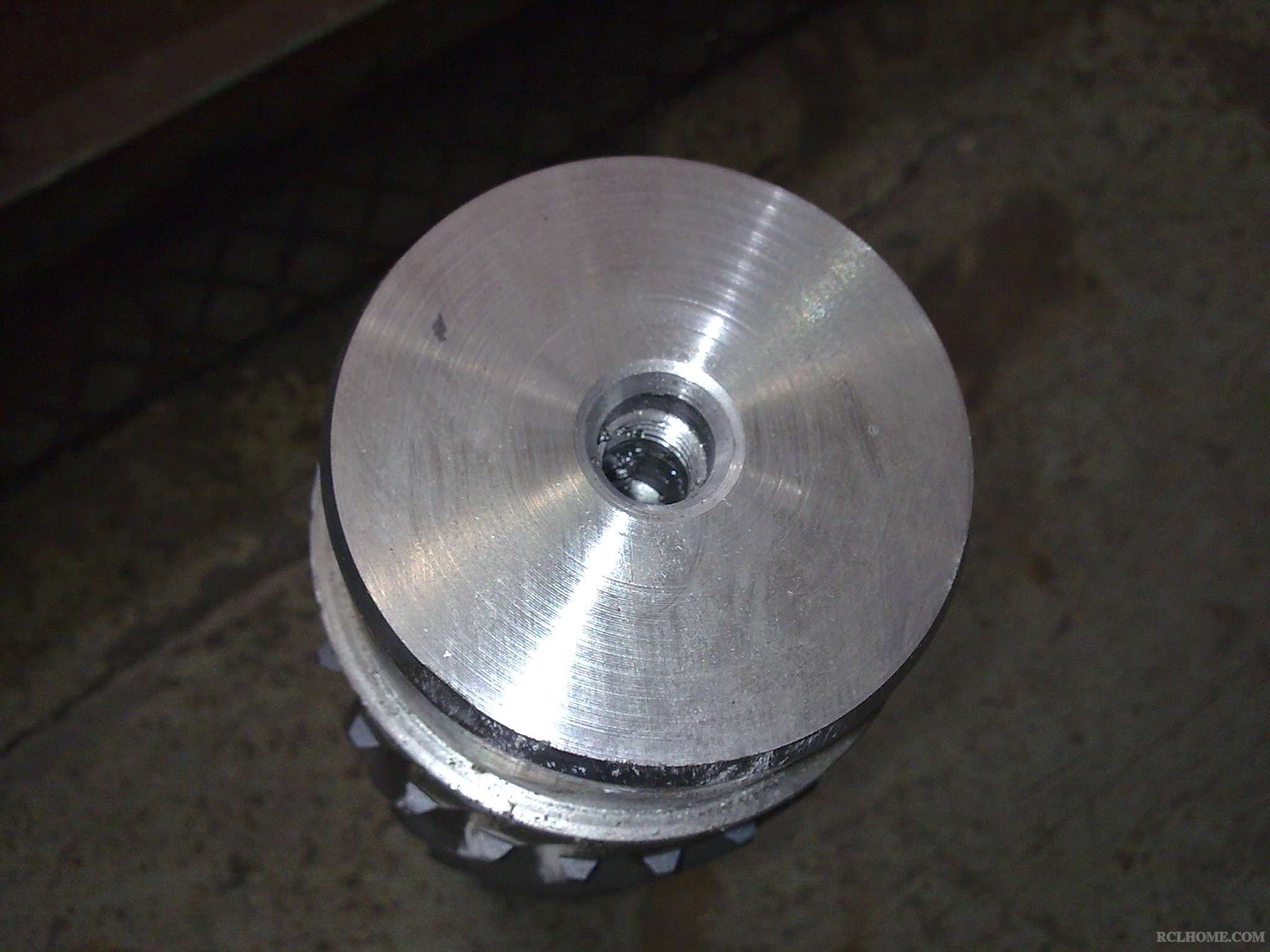

发表于 2015-6-15 22:16:48 | 显示全部楼层
沧海一声笑 发表于 2015-6-15 21:59
这么高的硬度肿么钻孔呢?就是用涂料防渗液困难呀?
呵呵
拿我发几张先渗碳淬火,后加工钻孔的零件照片看看。
发表于 2015-6-15 23:13:26 | 显示全部楼层
发表于 2015-6-15 23:30:39 | 显示全部楼层
孤鸿踏雪 + 10 感谢交流!
发表于 2015-6-15 23:46:23 | 显示全部楼层
孤鸿踏雪 + 10 感谢分享!

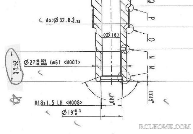

发表于 2015-6-18 17:29:40 | 显示全部楼层
gearM 发表于 2015-6-15 21:21
螺纹防渗目的是为了防止高强度钢的延迟开裂,低碳马氏体对于延迟开裂敏感性低于中高碳马氏体。因此,牙根只 ...
这个M18的通孔内螺纹,单面螺堵能使渗碳层深度<0.3mm吗?
其它部位是0.6-0.9mm
孤鸿踏雪 + 10 立此存照
