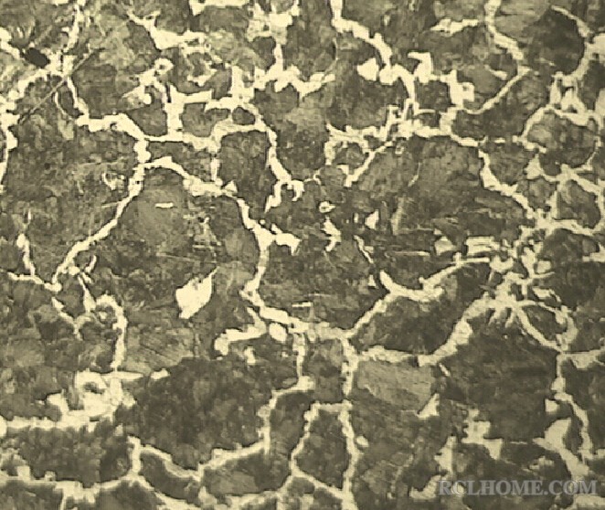

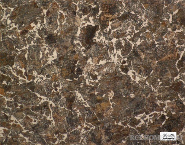

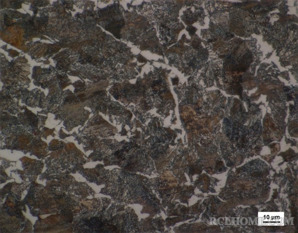

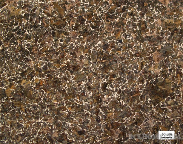

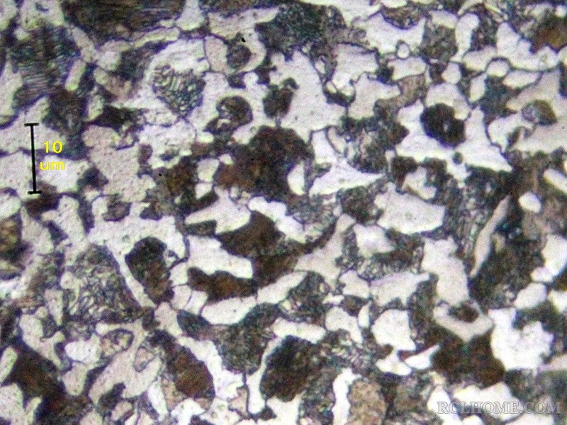

材料50Mn高频齿轮,有朋友叫帮他看看基体是不是调质处理。确定是P+F后,他问是退火还是正火,铁素体有网状的趋势,但是我也不敢说是退火还是正火,大家觉得了? 200x.jpg 500x.jpg 1000x.jpg

发表于 2015-6-13 08:36:29 | 显示全部楼层
硬度上好区分,组织上较难分别,虽然有正火得到的珠光体更细的指引。
除非自已刚好做过试验,才好说话。
粗细是模糊语言,同一材料同是正火(或同是退火),也可以得到粗细不同的珠光体+F.

從 P F 比例關係(lever rule)去分辨.

退火组织
发表于 2015-6-14 11:35:43 | 显示全部楼层
不是调质处理
发表于 2015-6-14 11:36:38 | 显示全部楼层
退火还是正火——都不合格。

手机看看,没对晶粒度。可能锻后啥也没做{:soso_e100:}

 楼主| 发表于 2015-6-14 19:48:00 | 显示全部楼层
我在想一个问题,本来供货说是调质,结果却是P+F。如果材料供应商要省事,锻造后何必帮你做正火或退火了?那这组织会不会就是锻造后坑冷或空冷的组织了,这样成本更低。

发表于 2015-6-15 14:39:58 | 显示全部楼层
清淡 发表于 2015-6-14 19:48
我在想一个问题,本来供货说是调质,结果却是P+F。如果材料供应商要省事,锻造后何必帮你做正火或退火了 ...
锻造的晶粒能这么小吗?

发表于 2015-6-15 15:09:48 | 显示全部楼层
正火的,我认为是!50Mn退火的不是这样的组织,没有网状的铁素体!

吴老师能不能详细讲下。。。?
发表于 2015-6-17 22:27:24 | 显示全部楼层
可以与这个比较一下、

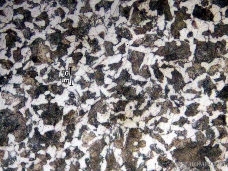

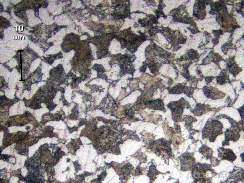

发表于 2015-6-19 08:50:03 | 显示全部楼层
給大家參考,  這幾張是45鋼. 850 x 520 等溫正火

发表于 2015-6-19 11:22:47 | 显示全部楼层
你这不像是经过了处理的哦。。。。。
