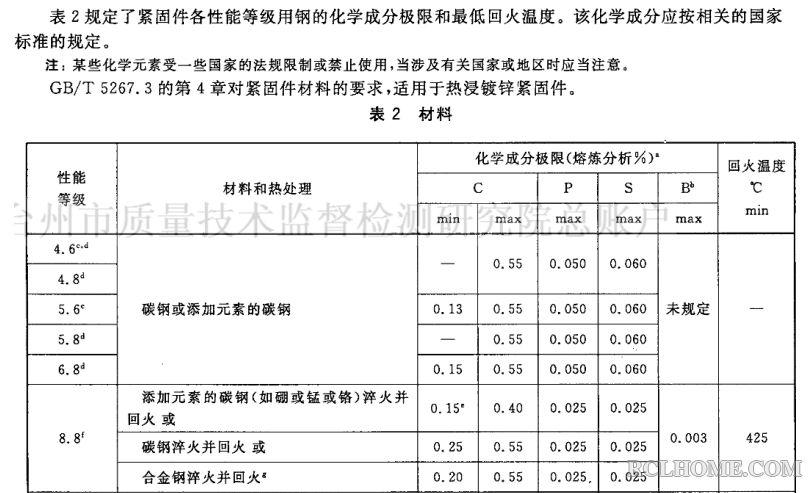

发表于 2015-6-15 19:25:25 | 显示全部楼层
海边日出 发表于 2015-6-15 19:15
回火温度低些把强度提上去不知是否可行。
截图选自GB/T3098.1-2010
孤鸿踏雪 + 20 立此存照

 楼主| 发表于 2015-6-16 09:47:27 | 显示全部楼层
腊月寒沫 发表于 2015-6-15 19:25
截图选自GB/T3098.1-2010
多谢!您提供的这个表我是查到过并已经分析了。
我只是有些疑问,45钢在淬火后然后425度回火,是可以达到屈服强度640MPa,抗拉强度800MPa这个标准的是吗?因为原来我只知道45钢调质处理后是600MPa和355MPa的这两个指标。
因为按照我的理解,是需要35CrMo或者40Cr在调质处理后才能达到这个性能要求的。所以很疑惑。

发表于 2015-6-16 14:17:55 | 显示全部楼层
你把回火温度降低,硬度和强度就起来了,不要纠结于45钢调质做8.8级螺栓的字眼,其实就是45钢淬火加一定温度的回火,获得抗拉800MPa就可以了
