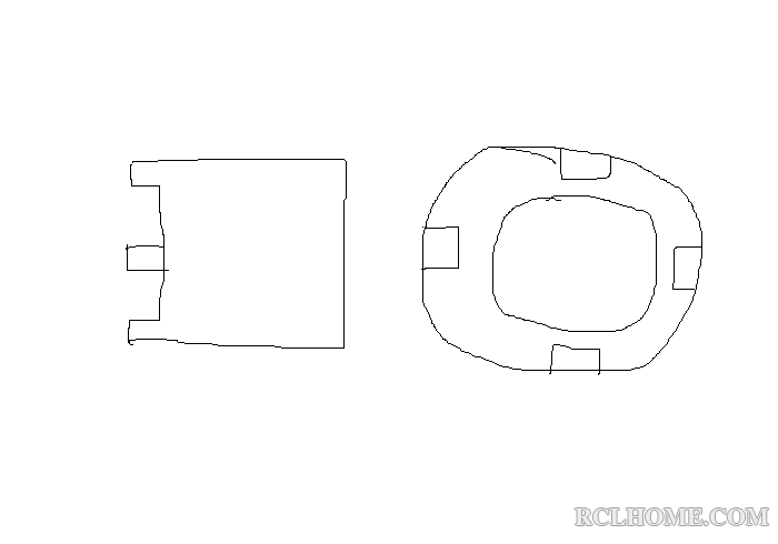

45号钢圆螺母套筒扳手,筒体侧面焊接有一个方块,使用中需要用锤子砸,使套筒旋转,拧紧螺母。使用中拨爪很快断裂断。
考虑更换材料为35CrMo。
1.请问选材是否合理,或请推荐材料
2.图纸上对热处理提出哪些要求
【拜谢】

使用中拨爪很快断裂断——是脆性断裂,还是韧性断裂。
改了材料后,热处理硬度建议:40-45HRC。是脆性断裂,就再降低硬度。反之,就提高硬度。

发表于 2015-6-21 10:58:46 来自手机 | 显示全部楼层
硬度降低,是不断,但要严重变形了
