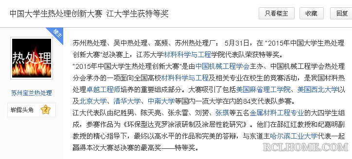

这则消息是否靠谱?
发表于 2015-6-22 13:51:27 | 显示全部楼层 |阅读模式
如题,看附件(截图)
发表于 2015-6-22 14:34:10 | 显示全部楼层
楼主怀疑什么?是他们的达克罗技术还是不能环保?
发表于 2015-6-22 14:38:56 | 显示全部楼层
达克罗(Dacromet)是是一种新型的金属表面保护工艺,国内又称为锌铬涂层,2002
年国家质量监督检验检疫总局发布了“锌铬涂层 技术条件”的中华人民共和国国家标准,标准号
为GB/T18684-2002,为达克罗涂层的生产和检测带来了方便。与传统的电镀锌相比,达克罗的耐腐
蚀性能好,而且在涂覆全过程中无污染,成为符合环保要求的一项“绿色工程”。应用该技术可以使
基体表面具有耐蚀、耐高温氧化、隔热和密封等性能。这一技术不仅在航空航天、石油化工、机械
制造、公路、铁路、码头等领域得到了广泛的应用,而且已推广到电器行业中。

环保型达克罗“兔爷”???是否言过其实了。
除非参赛人员能够当着大家的面将这种“兔爷”喝下去而平安无恙,那才真的是环保型。

这个并不是温度高低的问题,达克罗技术就是一种镀锌铬技术,那可是高公害、高污染技术

          鬼才信呢,让那些泯灭良知,为虎作伥的公知们掩耳盗铃、自欺欺人吧。就像所谓的“无公害QPQ技术”一样,说的天花乱坠,就能把“公害和污染”抹去了,拾人牙慧,还以为自己弄了个宝贝{:soso_e105:}

在国外被贴上污染标签,到中国被忽悠成环保工艺了。
发表于 2015-6-22 22:54:51 | 显示全部楼层
中国热处理创新大赛------》这个似乎不能划归为热处理吧。
这个就像是很多大学将热处理专业统一并入《材料科学与工程》专业一样。如果将这个大赛更名为:材料科学与工程创新大赛似乎更合适些。
中国热处理创新大赛特等奖颁给了一个和热处理无关的参数项目,这说明了什么问题????

在中国,热处理与表面处理是归口在一起管理,所谓热表不分家就是说这个。

有一个朋友在长沙这里做达克罗,现场看过,分为有铬和无铬,有铬效果好但排放污染较重,无铬效果稍但差污染很少,总的来说污染还是可控的,与油漆相当吧。

          国外淘汰的高污染、高公害技术,漂洋过海来到天朝以后,就会被那些高校和科研院所的高科技人员贴上“高科技”的标签,堂而皇之地申请课题和科研基金了,这很和谐啊。{:soso_e144:}
