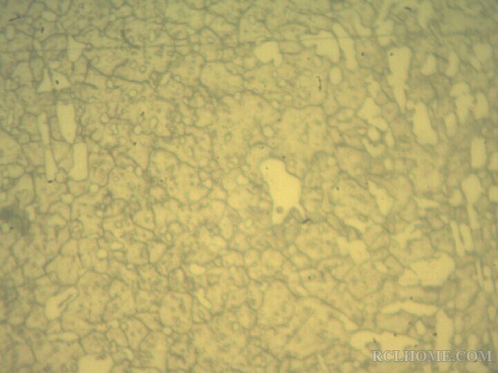

求大神们,看看这个是什么组织?Cr12MoV热处理之后的。

发表于 2015-6-22 15:56:17 | 显示全部楼层
退火后的组织吧

 楼主| 发表于 2015-6-22 16:03:18 | 显示全部楼层
tianmu 发表于 2015-6-22 15:56
退火后的组织吧
这是回火后的组织,硬度在59.5HRC
发表于 2015-6-22 21:07:30 | 显示全部楼层
隐针马氏体加大块状及颗粒状碳化物。

 楼主| 发表于 2015-6-23 08:50:08 | 显示全部楼层
隐针马氏体看不大出来哇
发表于 2015-6-23 21:44:39 | 显示全部楼层
Cr12MoV热处理之后----》什么热处理?淬火+回火吗?

 楼主| 发表于 2015-6-24 11:57:56 | 显示全部楼层
是的呢!出现这种组织比较奇怪。
发表于 2015-6-24 12:08:23 | 显示全部楼层
wangshaoyong 发表于 2015-6-24 11:57
是的呢!出现这种组织比较奇怪。
回火可能不是很充分。
发表于 2015-6-26 06:34:37 | 显示全部楼层
加热程度比较厉害,估计回火马氏体要超出3级。
图片反应回火严重不充分,是低温回火的结果。不适宜后续线切割加工,甚至磨削加工也会产生磨削裂纹。
发表于 2015-6-26 08:26:25 | 显示全部楼层
这个材料怎么用低温回火?
