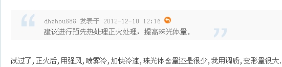

dhzhou888 发表于 2012-12-17 10:22
正火可以提高珠光体量。
周工看看我在6楼的帖子,也是你回复氮化前珠光体含量低的。
