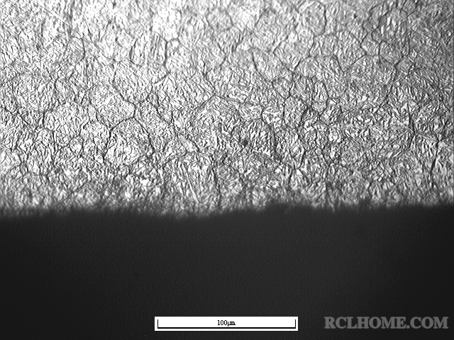

       这个附件以前在BBS上发过,但对附件中的组织是否是晶界氧化?它是如何产生的?大家众说纷纭,见仁见智,最终没有定论 。现在把它传上来供大家继续讨论

可以肯定的说,不是晶界氧化,属于正常淬火和低温回火后(如果腐蚀操作规范,回火程度不足),显示出的奥氏体晶界。其原因:1.腐蚀剂的浓度低,或时间短等因素,造成组织的浅腐蚀;2.回火温度或时间的因素造成此现象。供参考。

      关于腐蚀剂的原因基本可以排除。我司正常的金相检验试样一律采用4%的硝酸酒精溶液腐蚀,这种异常情况,是我在汇九工作近九年经历的唯一一例。

杨工,这个图就是浅腐蚀把晶界腐蚀出来了。
我前面说的不腐蚀看IGO是公认的方法,如果你们实验室做不出来,估计是制样、抛光问题,我推荐您向村长兄弟请教下,我看过他做的照片,http://www.rclhome.net/forum.php ... &extra=page%3D1, 照片质量比我司做得还好,我不是很专业,不知道是显微镜比我们的好,还是制样做的好,我猜应该是制样的问题!

从原理上来说,晶界比晶内组织易腐蚀,如果是很浅的腐蚀情况,晶内组织没有被腐蚀出来,只腐蚀出晶界来,就会像苦味酸腐蚀看晶界那样把晶界较清晰腐蚀出来,如果腐蚀得稍稍再重点,就会把晶内组织腐蚀出来,把晶界掩盖掉,就看不到晶界了!苦味酸腐蚀检测奥氏体晶粒度就是这个原理,轻了显示不出晶界,重了显示出晶内组织后也看不到晶界了,要把握的就是这个度!
而晶间氧化不腐蚀就可以看到,前提是样要磨、抛到一定程度。

我再次仔细看了图片。可以肯定,不是晶界氧化。如果有条件的话,请放大1000倍拍个照,可以有定论。因为重复制作这样的试样,是比较容易的。

据残阳浅见,这个不是晶界氧化。晶界氧化一般线很粗很黑,跟这个图迥异。
aaron说的也不完全对,有的材料,硝酸酒精可以腐蚀出晶界,有的材料,硝酸酒精怎么腐蚀都看不出晶界的,无论深腐蚀还是浅腐蚀。
杨工说腐蚀剂没问题,我也相信,估计你们公司压根就不用苦味酸的,更别提误用了。
假设这些都正确,那么这个材料正常组织用硝酸酒精是腐蚀不出晶界的,所以才有检验人员一看到晶界就认为是晶界氧化了。
残阳认为,
1)此种现象出现在表层,内层应该没有;
2)我认为表面层的成分发生了变化,也许是丢了什么,也许是获得了什么。
3)请查看热处理整个过程,是否有漏洞,设备、气氛、同炉产品等
以上。
个人浅见,甄别选用。

     我认为不是晶界氧化。简单的道理:如果是氧化,应当从表面向里逐渐减轻。可是从图中看不出逐渐减轻的迹象啊。

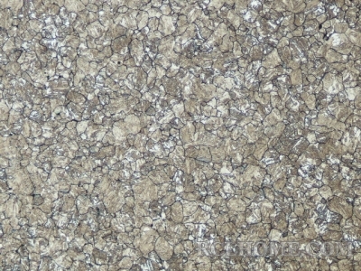

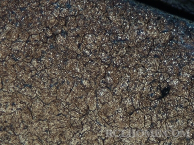

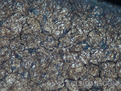

以前做的金相跟你这有点像  苦味酸腐蚀后 再用硝酸酒精 腐蚀
       这个金相图片对应的是什么材料?什么热处理状态?
20CrMo   渗碳处理

20CrMo   渗碳处理
     看不太明白:渗碳淬火后的表面组织吗?

孤鸿踏雪 发表于 2013-2-15 09:07
看不太明白:渗碳淬火后的表面组织吗?
是渗碳淬火后的组织,第一张是渗碳淬火后的心部组织  放大100倍,后面两张是渗碳淬火表面组织 具体放大倍数我忘记了

是渗碳淬火后的组织,第一张是渗碳淬火后的心部组织  放大100倍,后面两张是渗碳淬火表面组织 具体放大倍 ...
      渗碳淬火产品的表面硬化层组织和芯部组织应在400被观察吧
