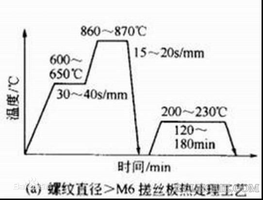

长度220mm200mm宽度55mm厚度40mm材质9CrSi采用真空淬火!淬火温度按规定走如图!氮气什么的全是按规定!但是出炉回完火的硬度不合格,一炉货的硬度全不一致,一块板的硬度从最低45到最高55,个别板硬度能达到60左右,即使个别板硬度达标【58-62】但是板的中心搓螺丝的时候还是会软,求哪位高级工程师帮帮忙!愁的小弟我都没辙了!

发表于 2015-6-26 06:43:47 | 显示全部楼层
这个工艺曲线从哪里搞到的?希望告诉我,我找找原版资料,看看原版的资料。
比如:走路的时候,你看错了路牌(路标),这个曲线你可能没有理解,就按照着去做了。

发表于 2015-6-26 09:04:27 | 显示全部楼层
感觉是不是总的淬火加热时间有点短了?造成硬度不均匀

发表于 2015-6-26 19:22:21 | 显示全部楼层
保温时间不够,工件有的没完全奥氏体化,淬火后硬度不均,至少应该1min/mm

发表于 2015-6-30 08:30:55 | 显示全部楼层
硬度有高有低是不是装炉有问题能把装炉的照片发过来让大家看一下
