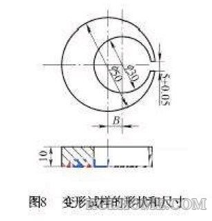

不懂就问。。。上面发的PDF文档中有个C形试样的图,请问图中B的数值是多少,或者取决于哪些方面?还有,用这个试样测试变形量有没有什么依据?

B的值是8,可能是原来的文档录入错了,这是一个标准的测试块。

请问对应哪个标准?

对应哪个标准确实不知,也没有深究,只是在好几个不同的资料都见到过这个测试块。
