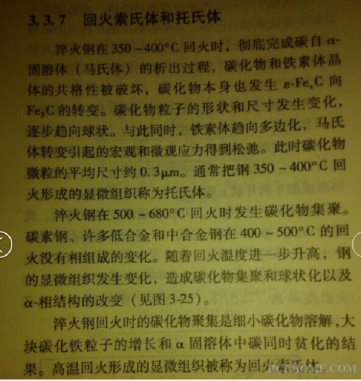

你赞同下面这段文字中的说法吗?

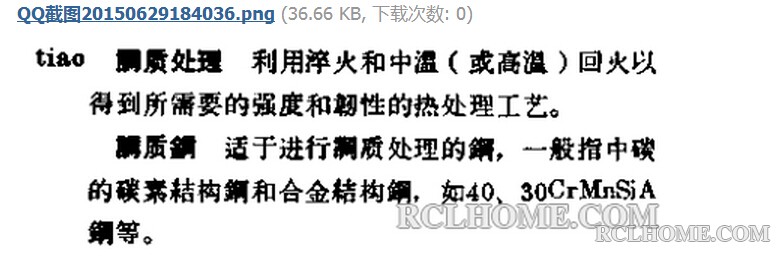

发表于 2015-6-29 18:29:54 | 显示全部楼层
        我看搬兄整天沉溺于那些基本概念中,搬兄认同下面的说法吗

 楼主| 发表于 2015-6-29 20:01:39 | 显示全部楼层
孤鸿踏雪 发表于 2015-6-29 18:26
难道搬兄成了home中的方舟子?
比较着看看其中的两段文字。
1.通常把钢350-400°C回火形成的 显微组织称为托氏体。
2.高温回火形成的显微组织被称为回火索氏体。
你不认为这样的表述有问题?
那是否也能说:
1.通常把钢350-400°C回火形成的 显微组织称为回火托氏体。
2.高温回火形成的显微组织被称为索氏体。
你要不要再琢磨一下?

 楼主| 发表于 2015-6-29 20:06:28 | 显示全部楼层
你这个是日本教科书中调质的概念吧?

 楼主| 发表于 2015-6-29 20:22:17 | 显示全部楼层
主楼截图出自于这本资料,难道是笔误???

 楼主| 发表于 2015-6-29 20:41:08 | 显示全部楼层
清淡 发表于 2015-6-29 20:29
有位朋友经常给我我说调质处理得到索氏体,我给他说,我给你说过不只一次了吧?不能去掉回火二字,去掉就 ...
杨工则认为这不是该不该去掉的问题,而是根本就不该有这“回火”二字。
你问问杨工是不是这个意思?
或者你看看杨工前面的发言说的是不是这个意思?
 楼主| 发表于 2015-6-29 20:49:11 | 显示全部楼层
更关键的一个细节问题是托氏体前面缺回火二字,而后面则说的是回火索氏体,令人匪夷所思。
1楼截图的标题是回火索氏体与托氏体,结合截图文字内容来看,这不是编者的笔误。

 楼主| 发表于 2015-6-30 08:48:55 | 显示全部楼层
孤鸿踏雪 发表于 2015-6-30 08:17
那本来就不是什么笔误,而是作者的观点,你也可以将你的观点著书立说,像蒋Sir一样在业界和学界推广啊 ...

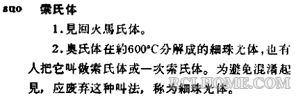

估计你是在没有仔细看我的发言内容的情况下作的回复。1楼截图里将350-400°c回火后组织称为托氏体,而将高温回火后组织称为回火索氏体,你不认为这里有问题?
至于你说到的托氏体、索氏体概念问题,参考国标。
建议仅仅只能作为一个建议,我还建议你进政治局呢,是不是呢?

             索氏体(按照《合金钢手册》作者的定义,叫做一次索氏体)与回火索氏体(二次索氏体)有什么区别呢?

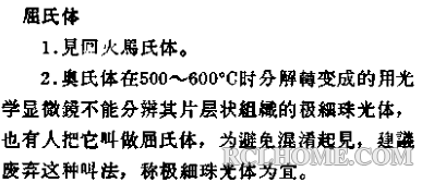

 楼主| 发表于 2015-6-30 09:05:23 | 显示全部楼层
孤鸿踏雪 发表于 2015-6-30 08:50
我曾经在BBS-横笛吹雨那个精华帖子里问过你:
       某种结构钢(比如40Cr、42CrMo等),将其淬 ...
对这个问题的回复论坛里有N多。我对这个问题的回复也远不止一个啊。
你看看下面这个截图里的内容算不算是一个回答?

            这个截图又来自哪本经典名著?是否权威?是否可信?{:soso_e132:}

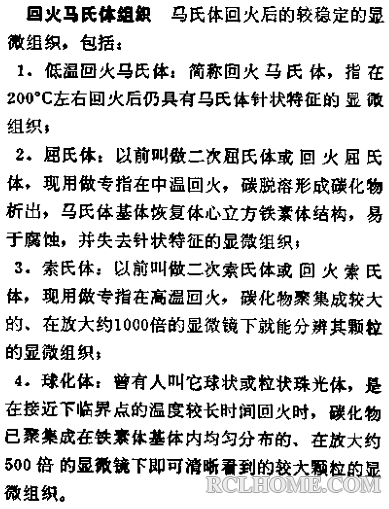

 楼主| 发表于 2015-6-30 09:30:32 | 显示全部楼层
孤鸿踏雪 发表于 2015-6-30 09:12
我是说索氏体和回火索氏体在组织本质上有无区别?有啥区别?

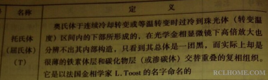

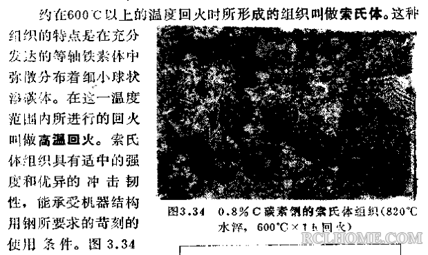

你在讨论这个问题时没有去看看相关的标准?
标准及教科书中都明确指出了它们之间结构上的差别。看看下面的两个个截图,组织结构上的区别从文字内容中即可看出来。
托氏体与索氏体是层片结构的,回火托氏体与回火索氏体是非层片结构的。

这个截图为什么你就信服(认同)?你信服(认同)的依据是什么?

回火索氏体的性能肯定比索氏体的好,组织上的区别26楼已经说了。
