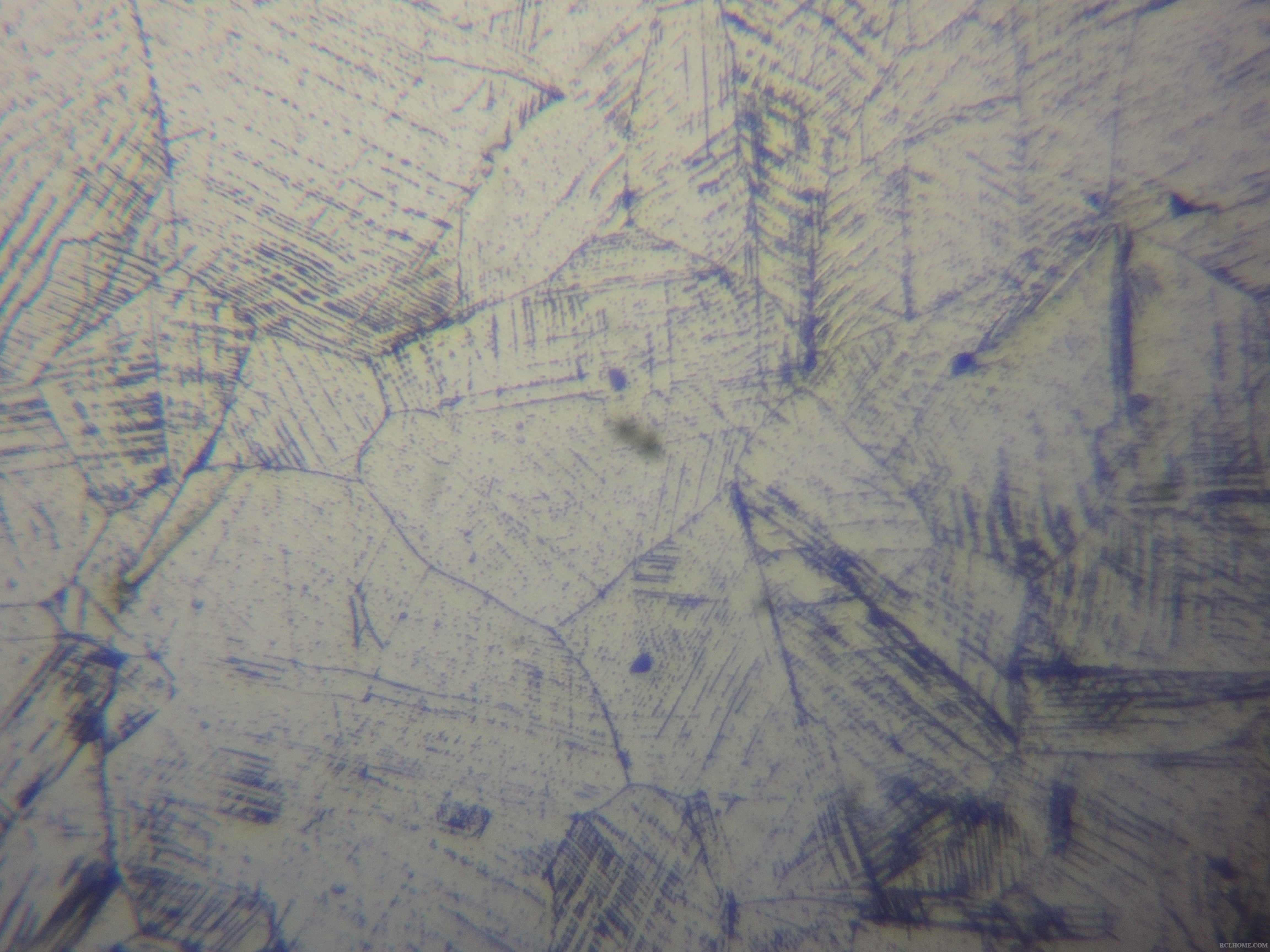

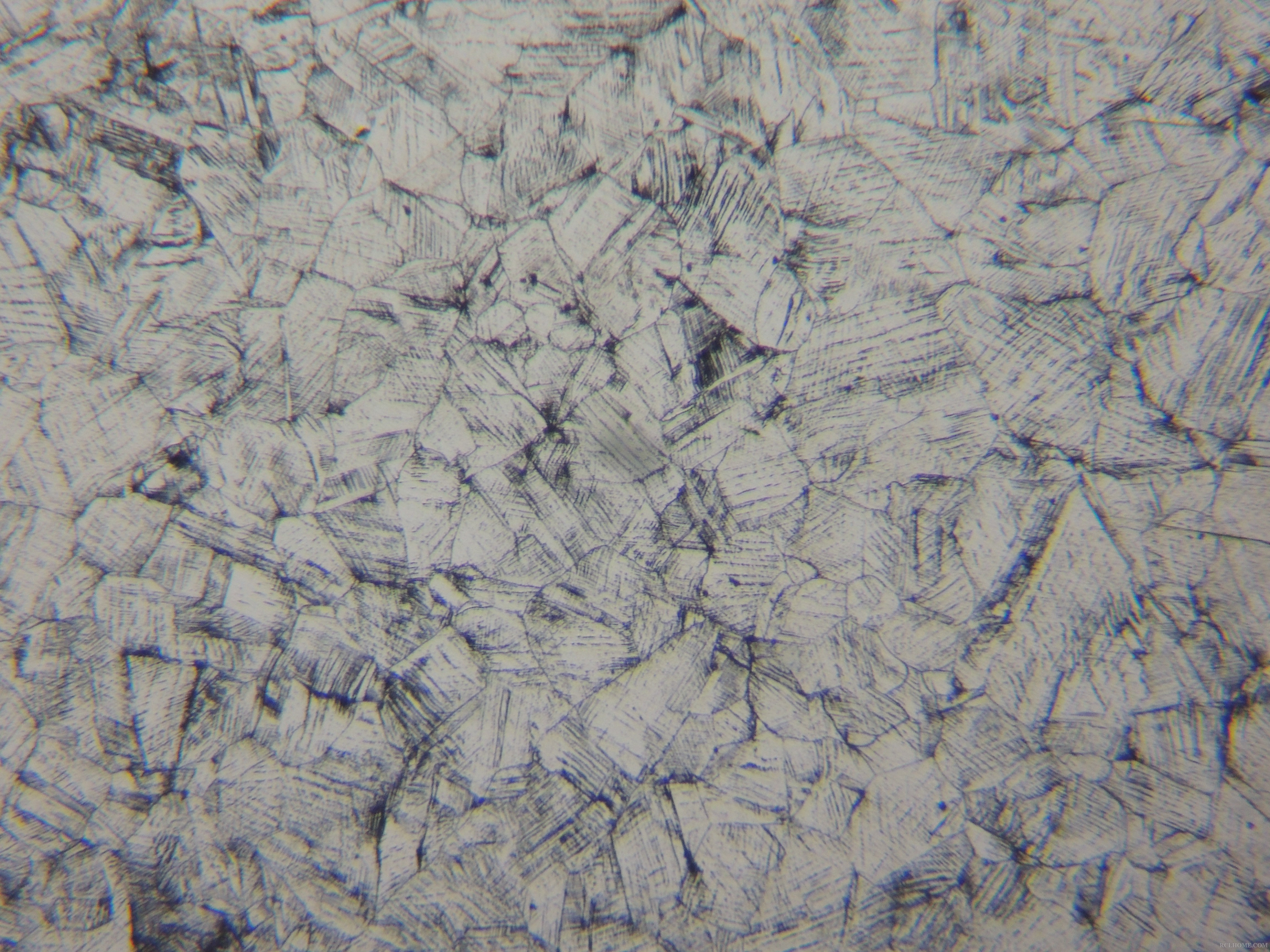

高手来看看,奥氏体晶粒上划痕形状的到底是什么,图分别是100倍和400倍的。材质304,是在用容器筒体外表面的,设备平时运行温度500度。

我觉得这是滑移线,有没有形变马氏体可以通过磁铁吸一下来确认下

不会有马氏体的,有可能是固溶处理不到位。

奥氏体不锈钢不可能会有马氏体来,感觉有些是试样抛光没抛好,应该就是一些碳化物。你这个设备运行温度,304时间长了是可能会有很多碳化物。所以这种设备还是用304L会保险点
会有形变马氏体,但是你说的碳化物我感觉也不像,运行久了碳化物应该会聚集才对。  发表于 2015-7-1 08:03

制样抛光问题

可能是奥氏体不锈钢中的层状组织

应该不是制样问题,我们现场两三天做的试样都是这个样子的。

可否说的详细点。

这个不是马氏体,304不可能有这么多变形马氏体吧。试样没有抛光好。

一个可以采用电解抛光排除制样问题。304是有孪晶的,但是你这个不太像,确实很像一楼所说的滑移线,应该注意一下制样问题。

绝对不可能是马氏体的。。。。。。。。。。。。。。。。。
