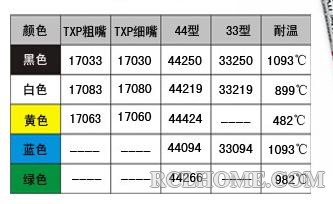

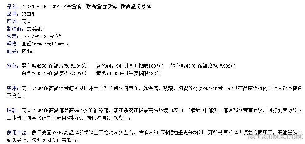

发表于 2015-7-2 23:57:32 | 显示全部楼层

 楼主| 发表于 2015-7-3 00:10:33 | 显示全部楼层
cnszgong 发表于 2015-7-2 23:47
每次使用负载热电偶前都用记号笔重复做记号。
我在900多度温度下用过记号笔对测温热电偶做记号,应该说90 ...
多谢提供这些信息,还想请教一下你所说的再900多度下用记号笔做得记号能认得出,这种记号笔就是我们平常办公用的记号笔么?
发表于 2015-7-3 00:14:19 | 显示全部楼层
zeshuang 发表于 2015-7-3 00:10
多谢提供这些信息,还想请教一下你所说的再900多度下用记号笔做得记号能认得出,这种记号笔就是我们平常 ...
是的,普通记号笔,只是为了测井式炉炉温,在测温热电偶上标记插入深度的(当然可能要反复拉出插入多次)。
