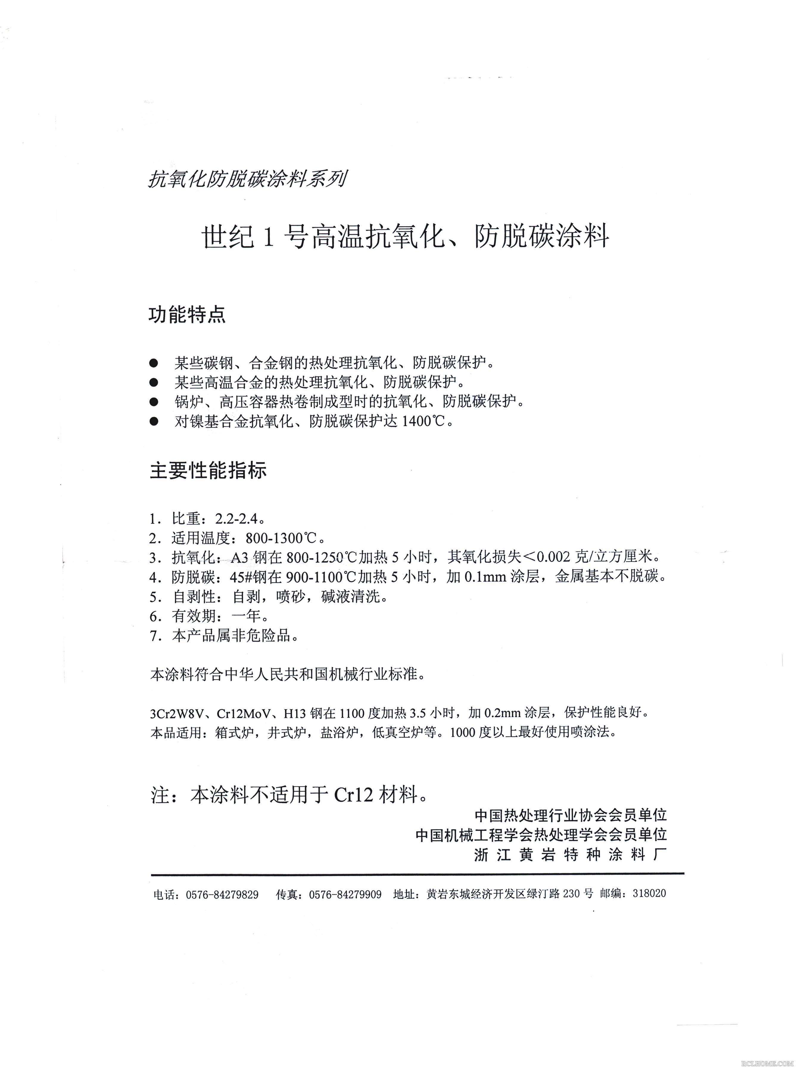

 楼主| 发表于 2015-7-5 17:45:41 | 显示全部楼层
我找到了这个
