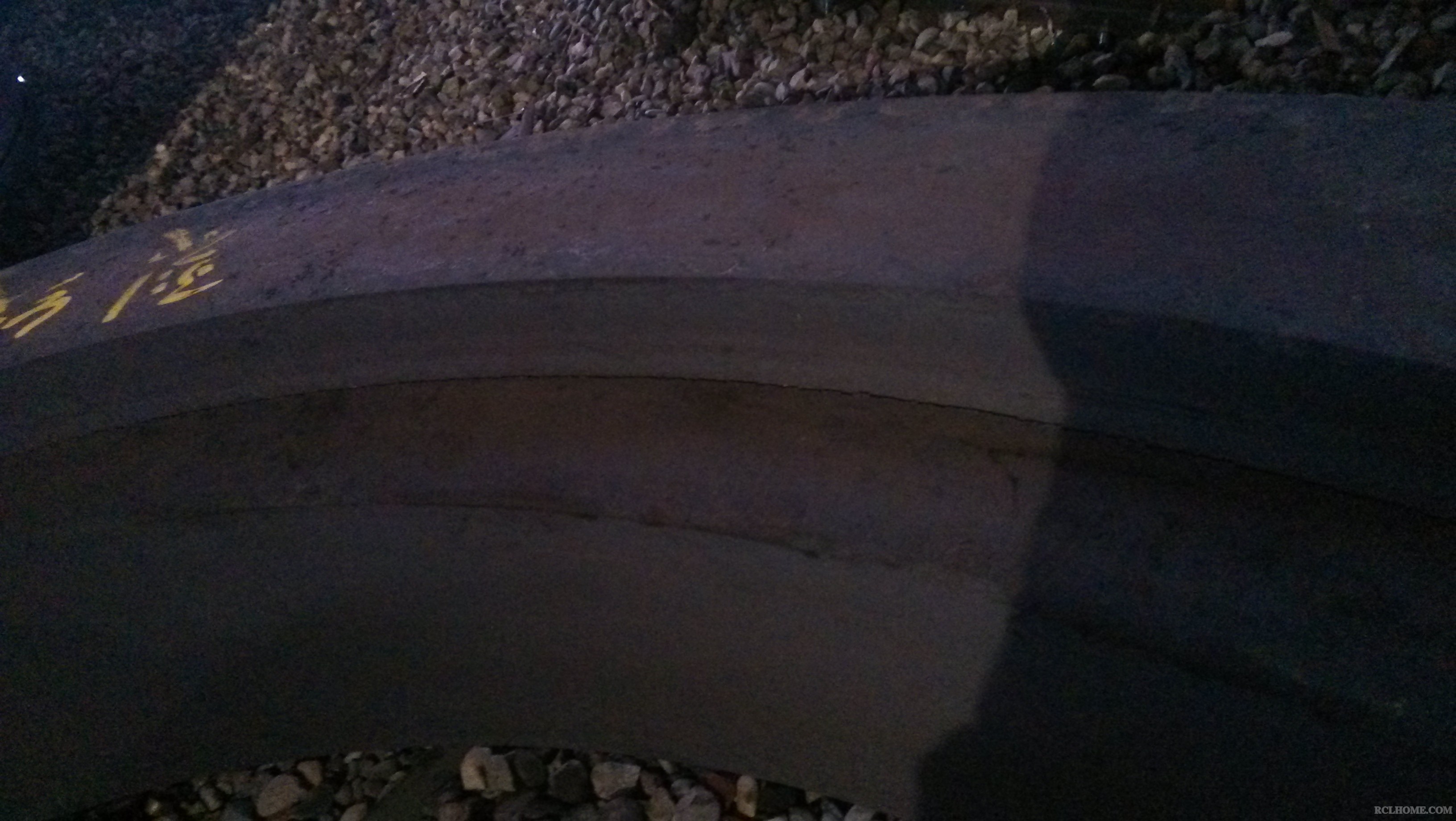

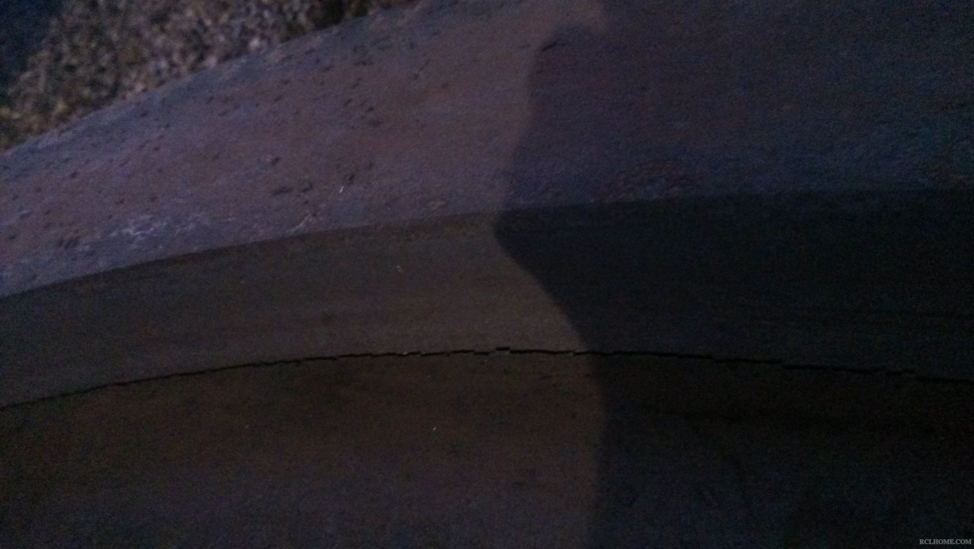

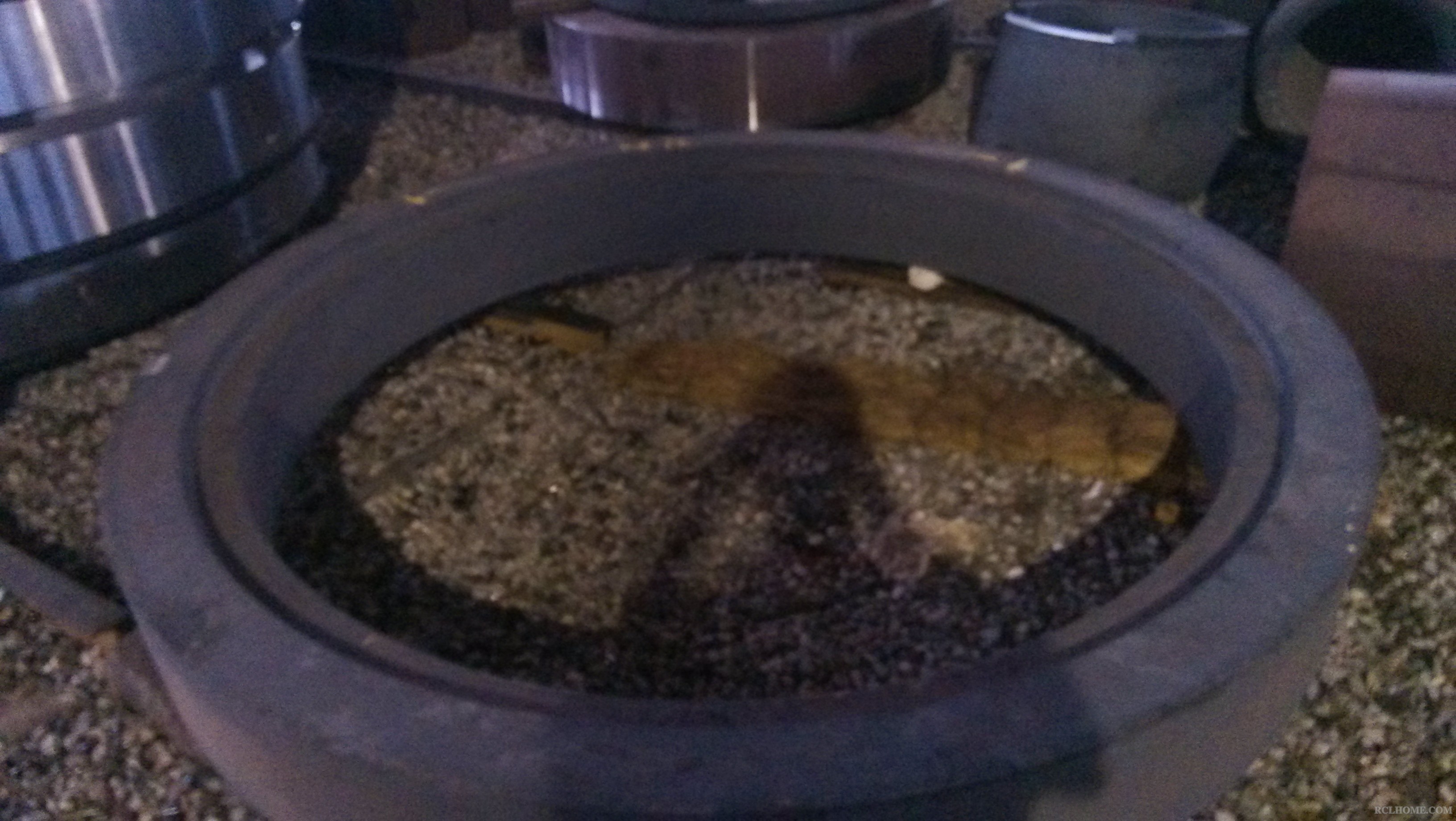

今天车间一件产品调质后送样时发现台阶倒角处大约圆弧长300mm左右很深的裂纹。产品尺寸直径2600X2200X200,材料为:2Cr11Mo1NiWVNbN装炉量为4件,该件产品装在最下面,井式炉。热处理工艺为先退火再调质。退火温度980℃。调质工艺为淬火温度1080℃,回火温度为640℃(回火两次)。现在质保部的人说是我们的产品装炉量过大,这件产品装在最下面,热处理淬火时收缩不均开裂(被压住了收缩不动)。我个人觉得这是简直是胡扯,从裂纹的开裂位置看,分明是倒角处圆弧没有过度好,应力过大所致。然而质保部的人说我们这是在推卸责任。

发表于 2015-7-1 21:32:07 | 显示全部楼层
正常情况下这种4件叠装装炉(零件直接叠装,中间接触面无间隙)那么最上面和最下面的零件也是变形最大的两件。

         产品装炉不应直接叠放,件与件之间应该以等直径的钢筋或等厚度的料辊隔开。
         看断口形貌及颜色,显然是淬裂(回火前已裂开),而且,看断口貌似有过热迹象

 楼主| 发表于 2015-7-2 09:55:04 | 显示全部楼层
         看断口形 ...
直径3米,深度3米的高温井式炉,装一件产品成本也太贵了吧。我们装炉时,零件与零件之间用100mm左右高度的垫块隔开了的,一个圈上面均匀垫4个垫块。

 楼主| 发表于 2015-7-2 10:00:05 | 显示全部楼层
cnszgong 发表于 2015-7-1 20:55
比较开裂件和未开裂件倒角处是否相同?
其他倒角还行,就这件倒角有问题,车工没有做好,倒角跟70-80°的斜角差不多了。
