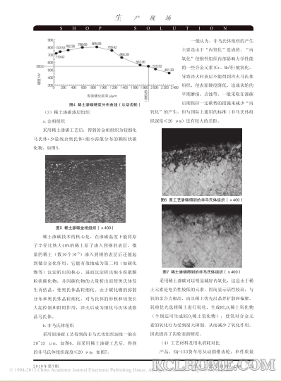

发表于 2015-7-3 20:50:40 | 显示全部楼层
这个图片看起来很吃力

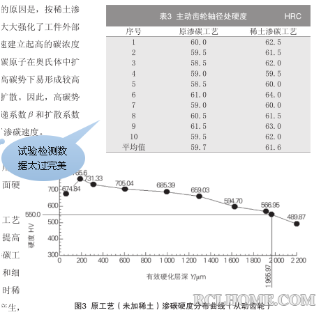

发表于 2015-7-3 23:19:53 | 显示全部楼层
下面没有仔细看,好像是图2也不对劲
发表于 2015-7-4 00:45:08 | 显示全部楼层
非马氏体层深度≤20 μm。是否是指IGO???
20CrMnTiH有效硬化层深度要求为1.70~2.10 mm,IGO≤20 μm,不用催渗介质也应该能达到要求吧。

        说实在话,这篇文章我还没有深入阅读,只是大致浏览了一下,但看到在连续推盘式渗碳生产线上没有实施催渗的情况下,在运行周期为38分钟即可达到1.70~2.10的有效硬化层深度,我感觉到这个有点不可思议,我不知道作者使用的连续推盘生产线的主炉的盘位数和盘位分配情况。我司有几条连续推盘渗碳炉,38分钟是绝对不可能达到如此深度的!
        其次,我觉得第3页那个硬度对照表中的两组硬度值,不可能如此完美。
