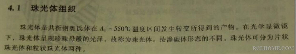

截图内容取自于教材。

过去我国的教科书中说是机械混合物,刘宗昌提出来是整合组织。
你看看截图中内容有无其它问题?

你不认为教材里出现这样低级的概念错误很荒唐?
发表于 2015-7-5 22:26:31 | 显示全部楼层

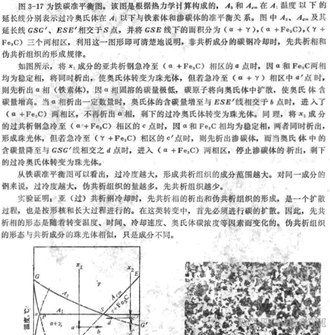

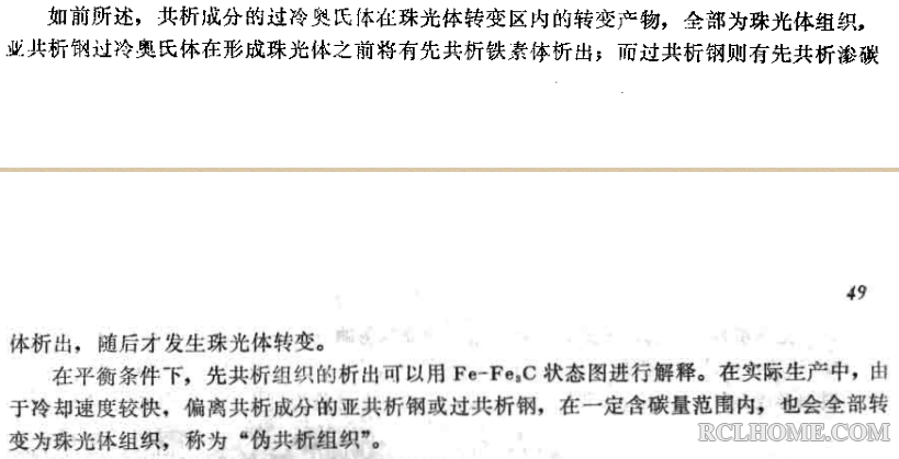

按此说法,亚共析钢和过共析钢中的都不是珠光体了。
 楼主| 发表于 2015-7-5 22:38:37 | 显示全部楼层

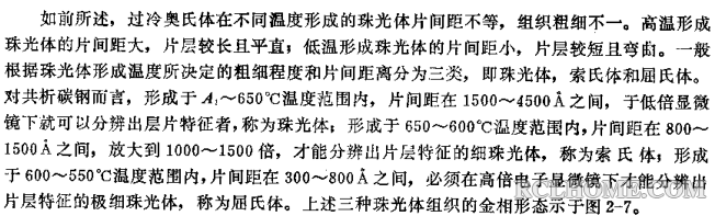

按截图中内容,珠光体可分为片状珠光体和粒状珠光体两种(实际上还不止两种),而片状珠光体又可以分为珠光体、索氏体、屈氏体,在光学显微镜下,它们都呈现出珍珠母般的色泽吗?

       以下内容,是孤Sir看了N个中外文献,进行综合编辑而来:
        珠光体  铁碳合金相图中的共析转变产物(F+Fe3C),是铁素体和渗碳体的机械混合物,有片状和球状等不同形态和分布方式。因为具有这种组织的样品抛光蚀刻后有珠母贝的光泽而得名。珠光体片层组织的粗细,随奥氏体过冷程度而不同,过冷程度越大片层组织越细,以至不能在一般光学显微镜下加以辨别。这些极细的本质上是珠光体的显微组织曾被命名为一般索氏体,但为避免混淆,这些叫法应予废弃。也有人把球化体叫做球状或粒状珠光体。但它不是奥氏体直接分解的产物,也不是层状的,所以也建议不再用球状或粒状珠光体这一名称。珠光体用4%硝酸酒精溶液腐蚀,铁素体(F)和渗碳体(Fe3C)交界处腐蚀较深,在直射光照射下变成黑色线条,可清晰看到层状、粒状等形态和分布情况。

            这个,可以有。

我在8楼问:它们都呈现出珍珠母般的色泽吗?
你在10楼说到: 因为具有这种组织的样品抛光蚀刻后有珠母贝的光泽而得名。
你是否还在认为:它们都呈现出珍珠母般的色泽吗?

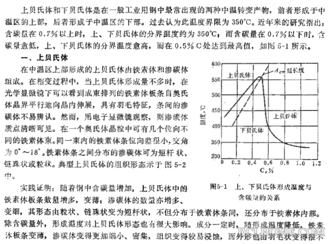

发表于 2015-7-6 14:27:11 | 显示全部楼层
搬运工 发表于 2015-7-6 12:20
综合编辑的下面这段文字还存在有其它一些概念性的问题的。
譬如:
由于上贝氏体形成温度较高,铁素体边界之 ...

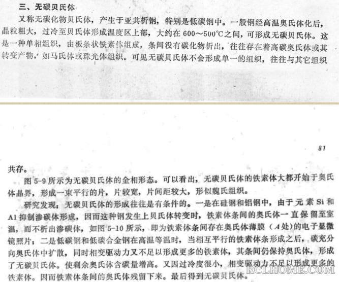

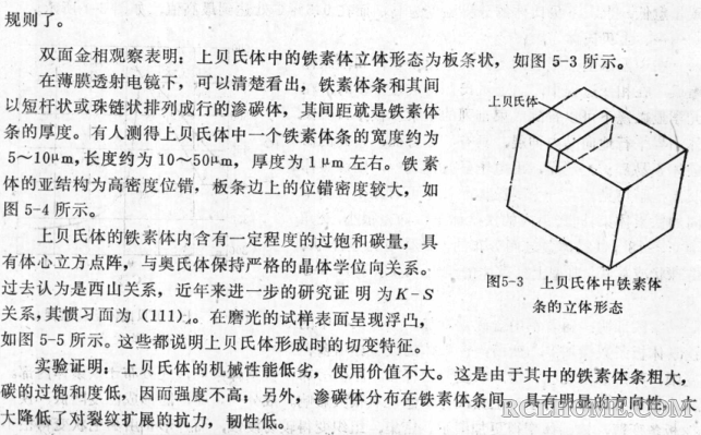

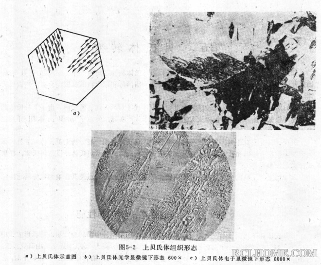

直接上截图了,否则有人又误以为老孤在虾球鼓噪、大放厥词了
发表于 2015-7-6 14:31:12 | 显示全部楼层
无碳贝氏体

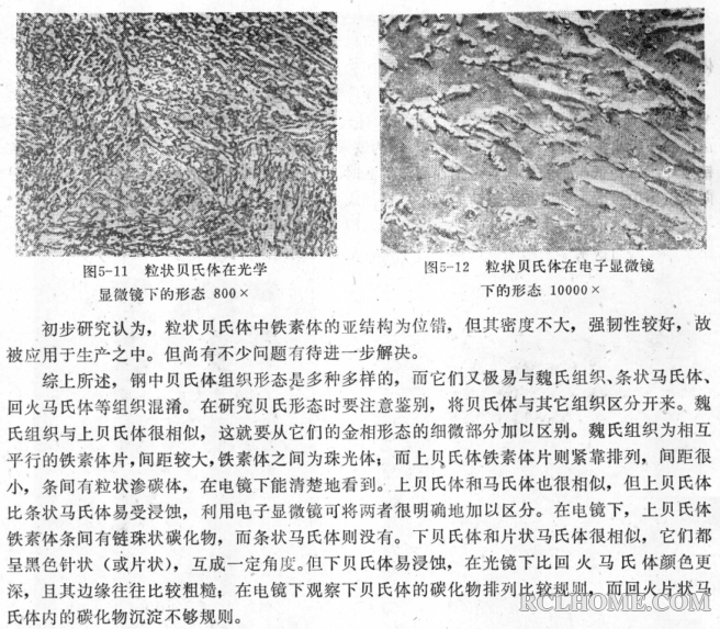

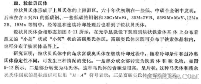

发表于 2015-7-6 14:33:18 | 显示全部楼层
粒状贝氏体

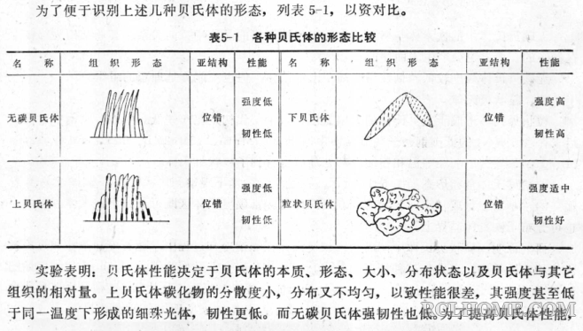

发表于 2015-7-6 14:34:40 | 显示全部楼层

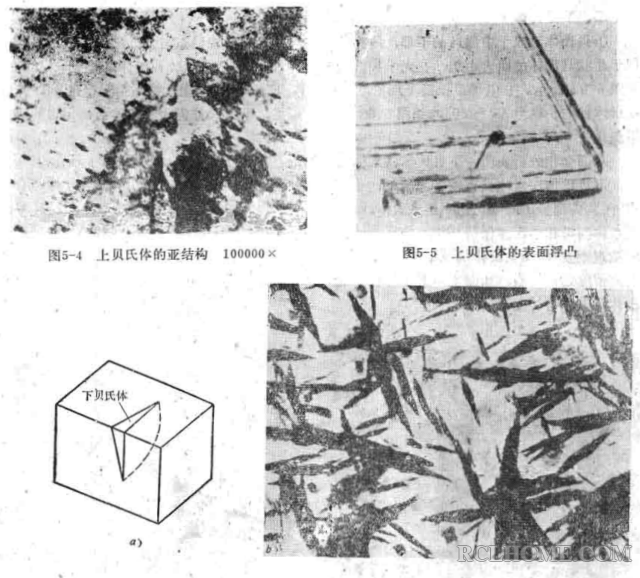

不同的贝氏体形态比较

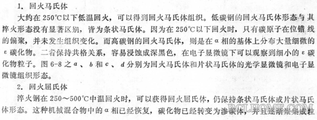

发表于 2015-7-6 14:44:01 | 显示全部楼层

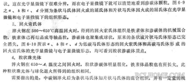

过冷奥氏体冷却过程形成的珠光体、索氏体和屈氏体,与(回火)加热过程形成的屈氏体、索氏体和珠光体
 楼主| 发表于 2015-7-7 00:12:10 | 显示全部楼层
孤鸿踏雪 发表于 2015-7-6 14:34
不同的贝氏体形态比较
要是把奥巴马总统简单的说成是巴马总统或者是巴总,相信不会有人接受。
很有必要或者说一定要将无碳化物贝氏体说成是无碳贝氏体吗?
这是我想说的。

 楼主| 发表于 2015-7-7 09:42:08 | 显示全部楼层
孤鸿踏雪 发表于 2015-7-6 14:44
过冷奥氏体冷却过程形成的珠光体、索氏体和屈氏体,与(回火)加热过程形成的屈氏体、索氏体和珠光体 ...
看看22楼你自己的发言。
你的截图资料中明明说的是“过冷奥氏体冷却过程形成的珠光体、索氏体和屈氏体,与(回火)加热过程形成的回火屈氏体、回火索氏体 。。。”
被你一编辑,成了“过冷奥氏体冷却过程形成的珠光体、索氏体和屈氏体,与(回火)加热过程形成的屈氏体、索氏体和珠光体”。经这么一编辑以后,四不像了。

你认为“无碳化物”能简称为“无碳”吗?无碳就是无碳化物吗?
发表于 2015-7-7 09:48:14 | 显示全部楼层
           这不是我认为的,而是我念书时教科书就是这样讲的!难道你怀疑19#楼上传的截图是老孤杜撰的?那可是1985年出版的高等专科学校试用教材啊
 楼主| 发表于 2015-7-7 09:54:31 | 显示全部楼层
这段红色文字:过冷奥氏体冷却过程形成的珠光体、索氏体和屈氏体,与(回火)加热过程形成的屈氏体、索氏体和珠光体明显的不同于你上传的资料所表达的意思。也就说你对你上传资料的理解是明显的有错误的。
你觉得呢?

又不只一本教科书是这样讲的。
如果将下面红字内容 翻译成英文,怎么写?
三。无碳贝氏体
又称无碳化物贝氏体

吉林工学院刘教授在1980年《金属热处理原理》一书中提到过6种贝氏体形态,其中有无碳化物贝氏体(carbide-free bainite)。

无碳化物贝氏体是一种单相组织,由铁素体所组成,所以又称为纯铁素体贝氏体。也有称之为无碳贝氏体。实际上,这种贝氏体中的铁素体,与一般铁素体一样,也含有徽量的碳,所以“无碳贝氏体”这一术语不太确切。
这是吉林工学院刘教授的观点。
