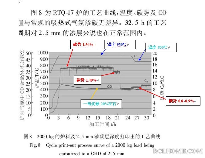

发表于 2015-7-6 16:55:30 | 显示全部楼层
从这个图能否看出些什么?

发表于 2015-7-6 17:33:16 | 显示全部楼层
孤鸿踏雪 发表于 2015-7-6 17:05
我是个睁眼瞎子,可看不懂这个

 楼主| 发表于 2015-7-6 17:44:52 | 显示全部楼层
             它是在极限碳势线上走钢丝吗?
发表于 2015-7-6 17:48:04 | 显示全部楼层
孤鸿踏雪 发表于 2015-7-6 17:44
它是在极限碳势线上走钢丝吗?
是在钢丝上跳大绳呢,几乎可以肯定有碳黑。
